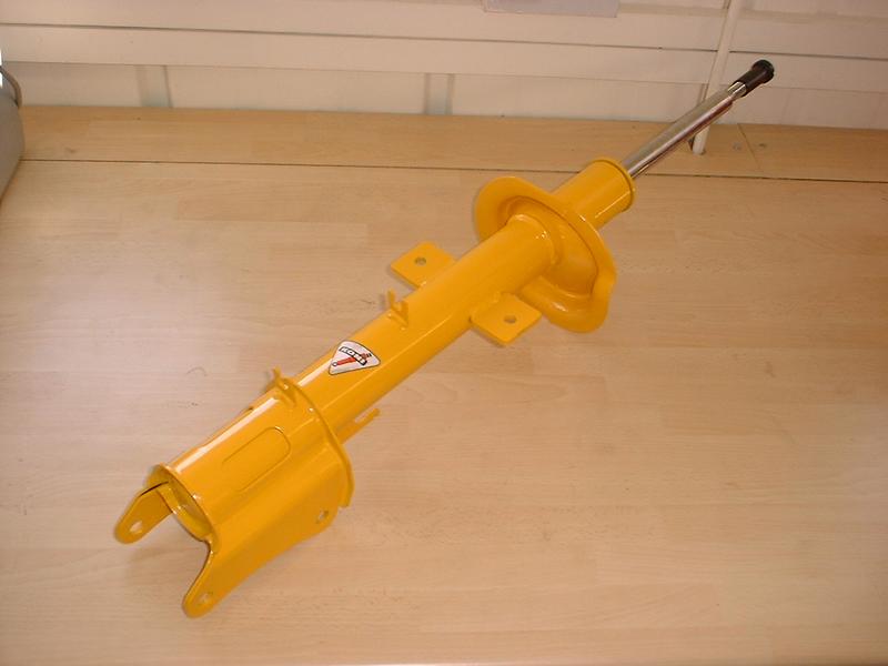

Ovviamente gli originali NON sono regolabili.
Io monto Koni sport regolabili su molle originali, praticamente l'assetto rimane quello originale come taratura, solo si ha a disposizione degli ammortizzatori di qualità superiore agli originali che uno si può anche regolare a piacimento! :)
Questa è la modifica migliore a detta anche di progetti di 147GTA che sconsigliano l'abbassamento e/o irrigidimento ulteriore delle molle originali.
Eccoli
Prezzo di listino per gta € 1.011,54
Eccoli
Eccoli
Chissà se mai qualcuno risponderà alla mia replica a questo ormai vecchio post!!!!
Volevo sapere se c'è compatibilità tra i Koni Sport e le molle standard del 147 GTA. Gli Sport non sono studiati per l'uso con molle basse?......ossia non hanno lo stelo accorciato rispetto a quelli standard Alfa?
In passato ho montato i Koni Sport sulla mia vecchia Delta Evo e avendoli montati personalmente ho riscontrato che avevano gli steli della stessa lunghezza degli ammo originali Lancia.
