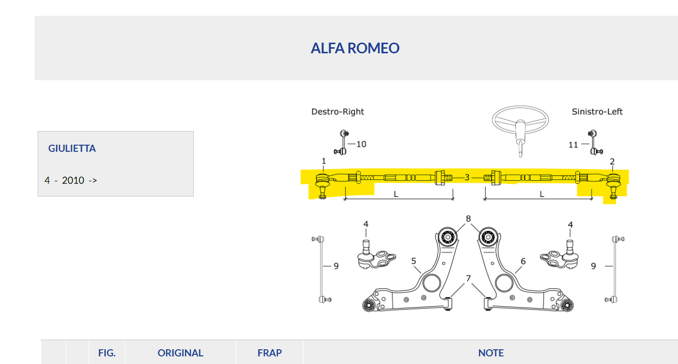

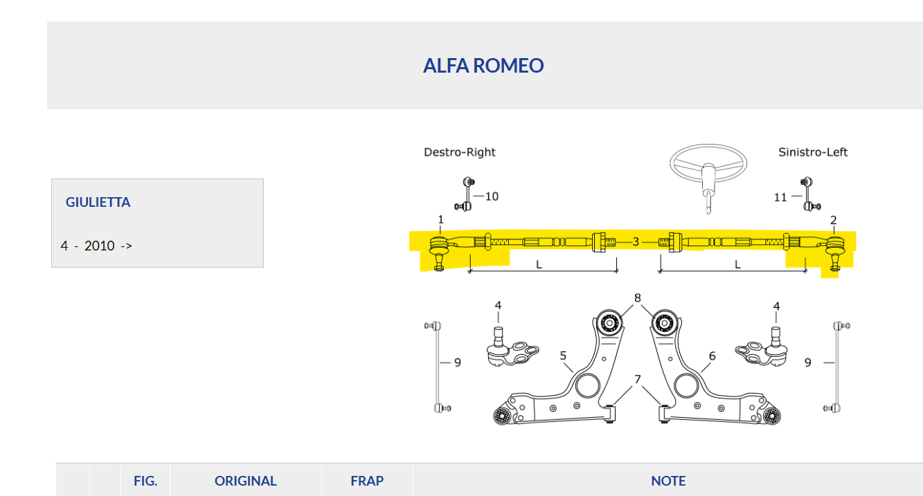

Cambiando le sospensioni penso che sostituirò anche i braccetti anteriori perchè sicuramente avranno i tamponi in gomma usurati dopo quasi 170 000 km.
Mi stavo chiedendo se cambiare anche il giunto assiale trasversale dello sterzo:
Visualizza allegato 285701
A me non da problemi, non ho rumori mentre giro lo sterzo ma mi chiedevo se valesse comunque la pena cambiarlo una volta che si mettono le mani la sotto. Che dite?
A quali numeri corrispondono ?
I braccetti sono i numeri 5 e 6 nel disegno.

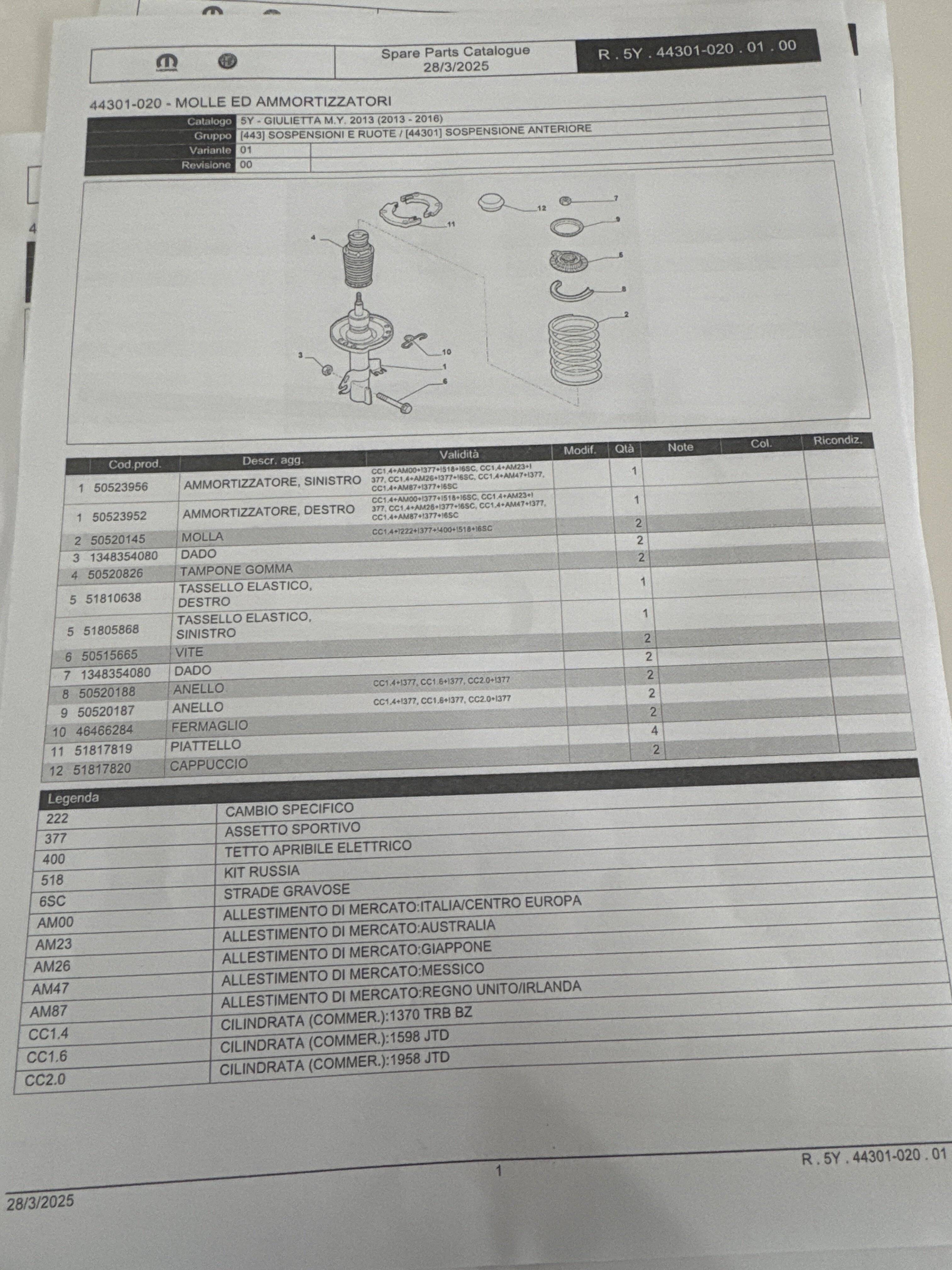

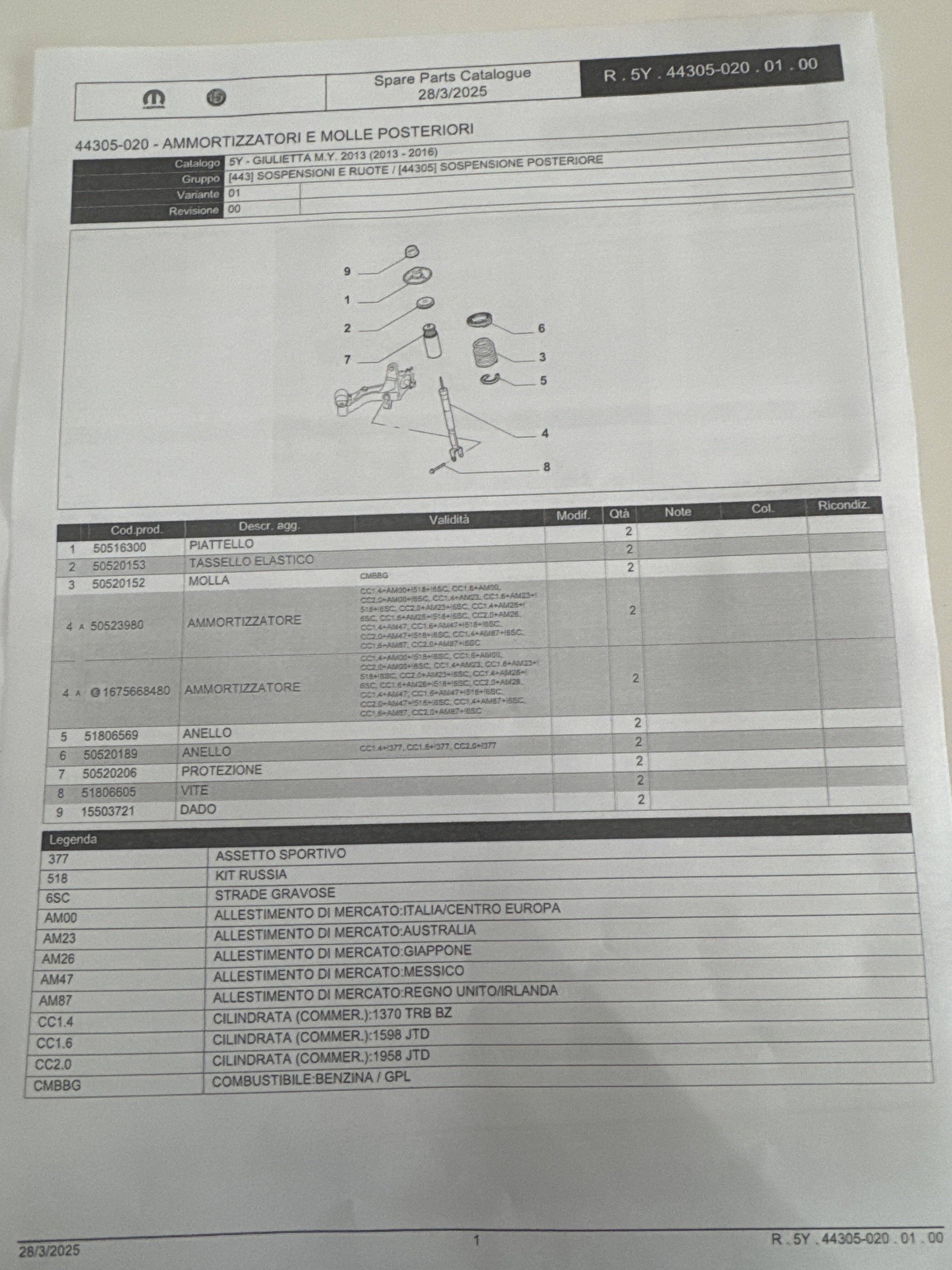

Comunque ok per le molle che sono quelle del 1750 con -20 mm ma per le sospensioni le Bilstein B8 fanno parte del Kit B12 dove vengono accoppiate alle molle Eibach per abbassare di -30 mm quindi a rigor di logica la sospensione B8 ha una lunghezza a riposo di 10 mm più corta rispetto alla molla -20 mm della Giulietta 1750
quindi mi stai dicendo che si possono montare i B8 con le molle della QV ?
