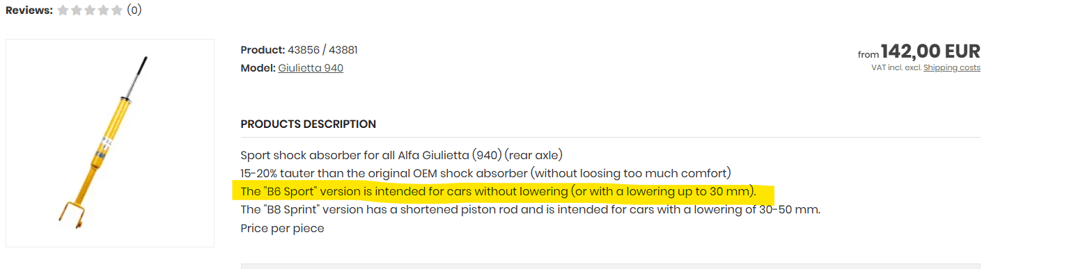

Vabbe' il solo kit molle rispetto al kit Eibach costa 20 euro meno, non ci vedo una grande differenza di prezzo. In più abbassa di 40 mm cosa che io non voglio. Preferico i - 30 mm del kit Eibach.
Ciò che costa davvero tanto sono gli ammortizzatori Bilstein, 2 B8 frontali sono 370 euro più 280 per i posteriori.
Da notare che sul sito Shop.alfisti scrivono:
Visualizza allegato 284395
Questionabile mettere i B6 con le molle Eibach. Credo la cosa migliore sia prendere i B8.
In effetti hai ragione… si potrebbero mettere le molle eibach su gli ammo novitec?
Che vadano montati i b8 e non i b6 e’ pacifico!!

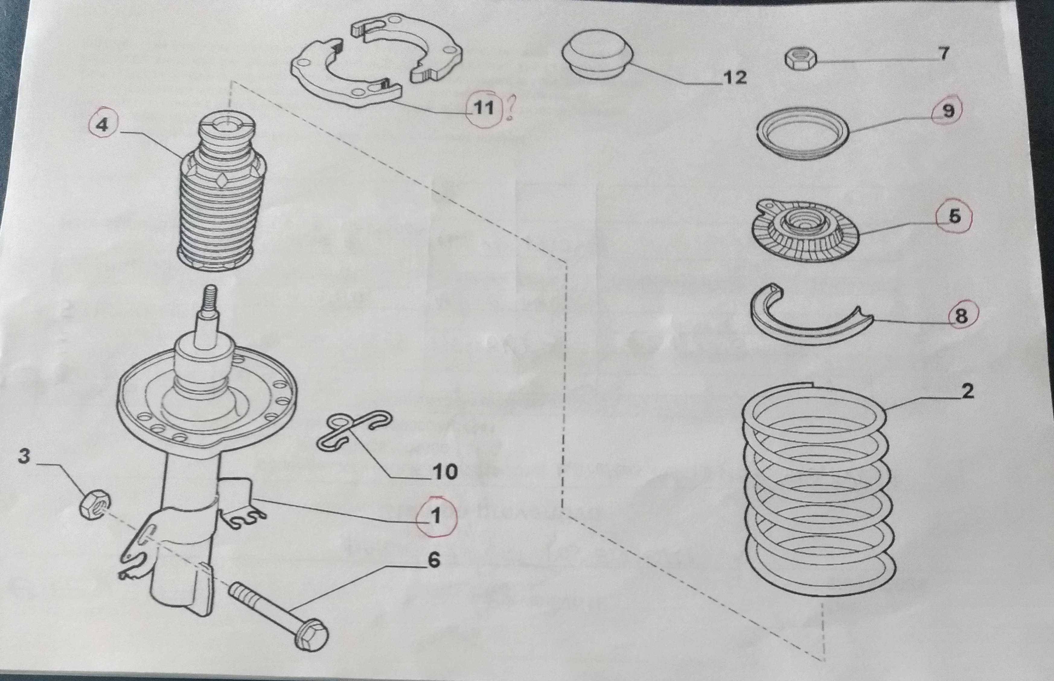

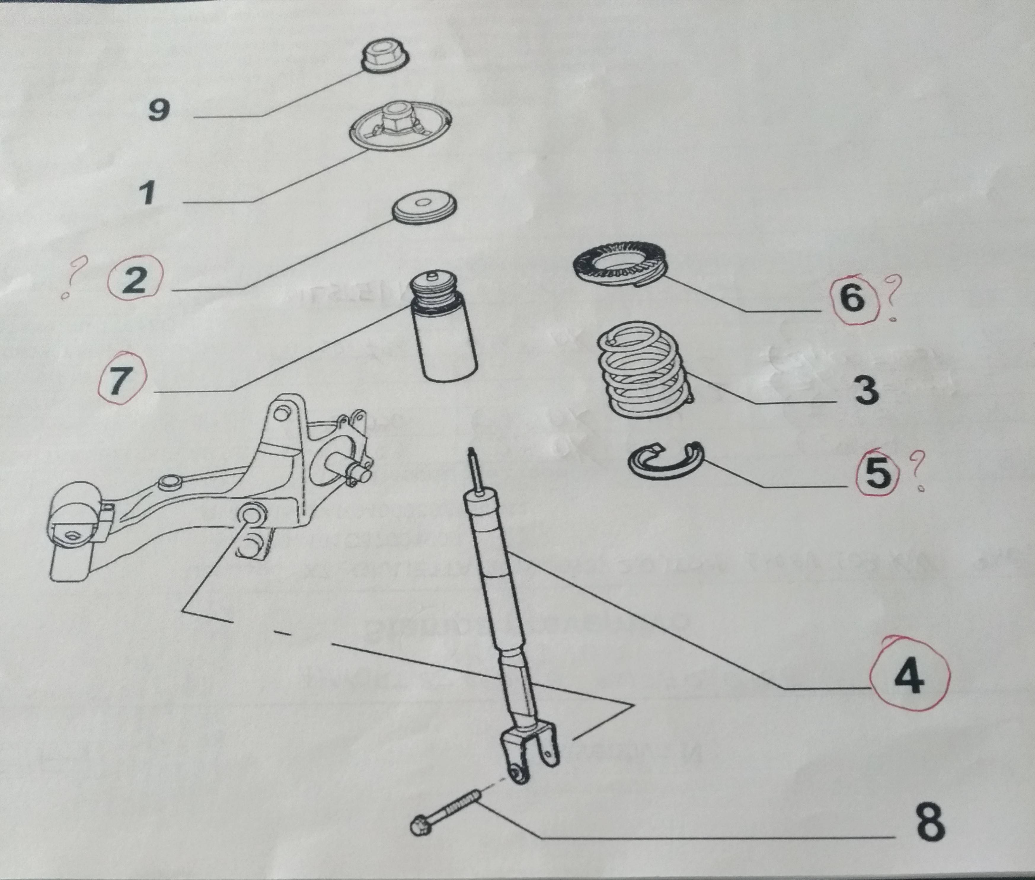

Giulietta 2012, sui posteriori, preso solo i particolari n°7, il 2 Non l ho trovato su internet e si può cambiare, originale , anche successivamente da dentro il bagagliaio.
Sugli anteriori, i particolari 4, 5, 8 e 9. I piattelli 11 spero si sgancino senza rompersi.
Dagli screen si consiglia di cambiare altro?

Vanno visti uno ad uno e poi si valuta se sostituirli o meno. È chiaro che questa è una procedura che pochi possono permettersi in quanto costa caro pagare il fermo ponte in officina. O in alternativa farsi il lavoro in autonomia e disporre al tempo stesso di un'altra autovettura.
