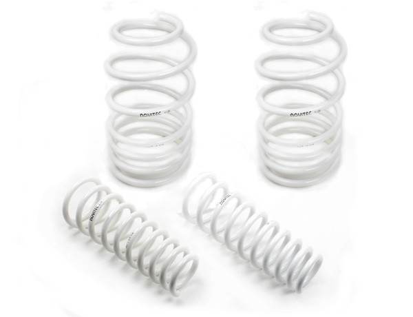

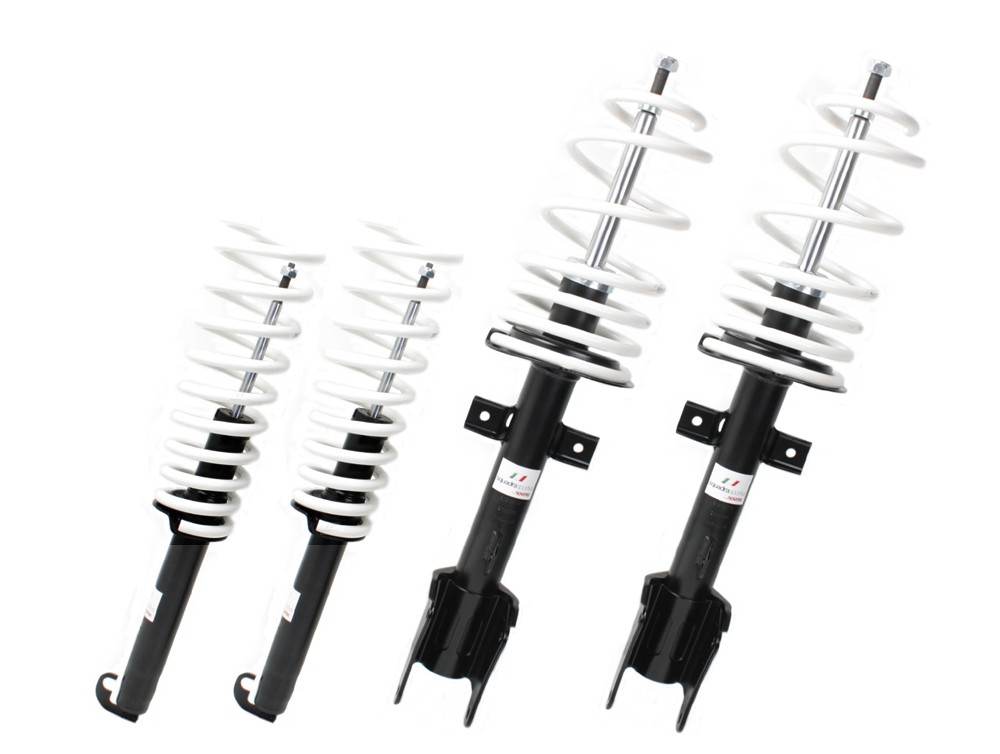

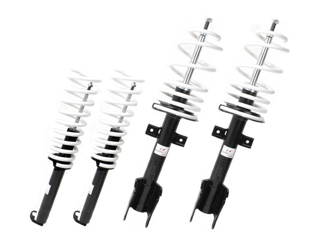

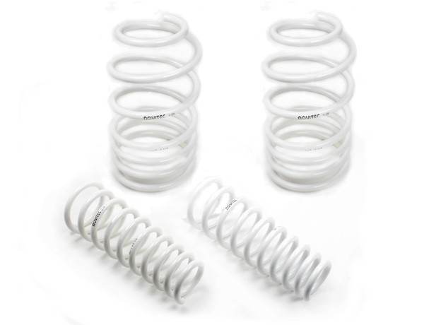

Novitec Cup-Fahrwerk - Alfa Romeo Shop - Tuning, Styling, Fanartikel und Modellautos
Alfa 147 Tieferlegungsfedern Federnsatz - Alfa Romeo Shop - Tuning, Styling, Fanartikel und Modellautos

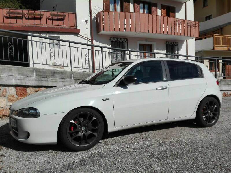

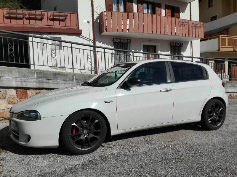

Ed ecco come esce:
