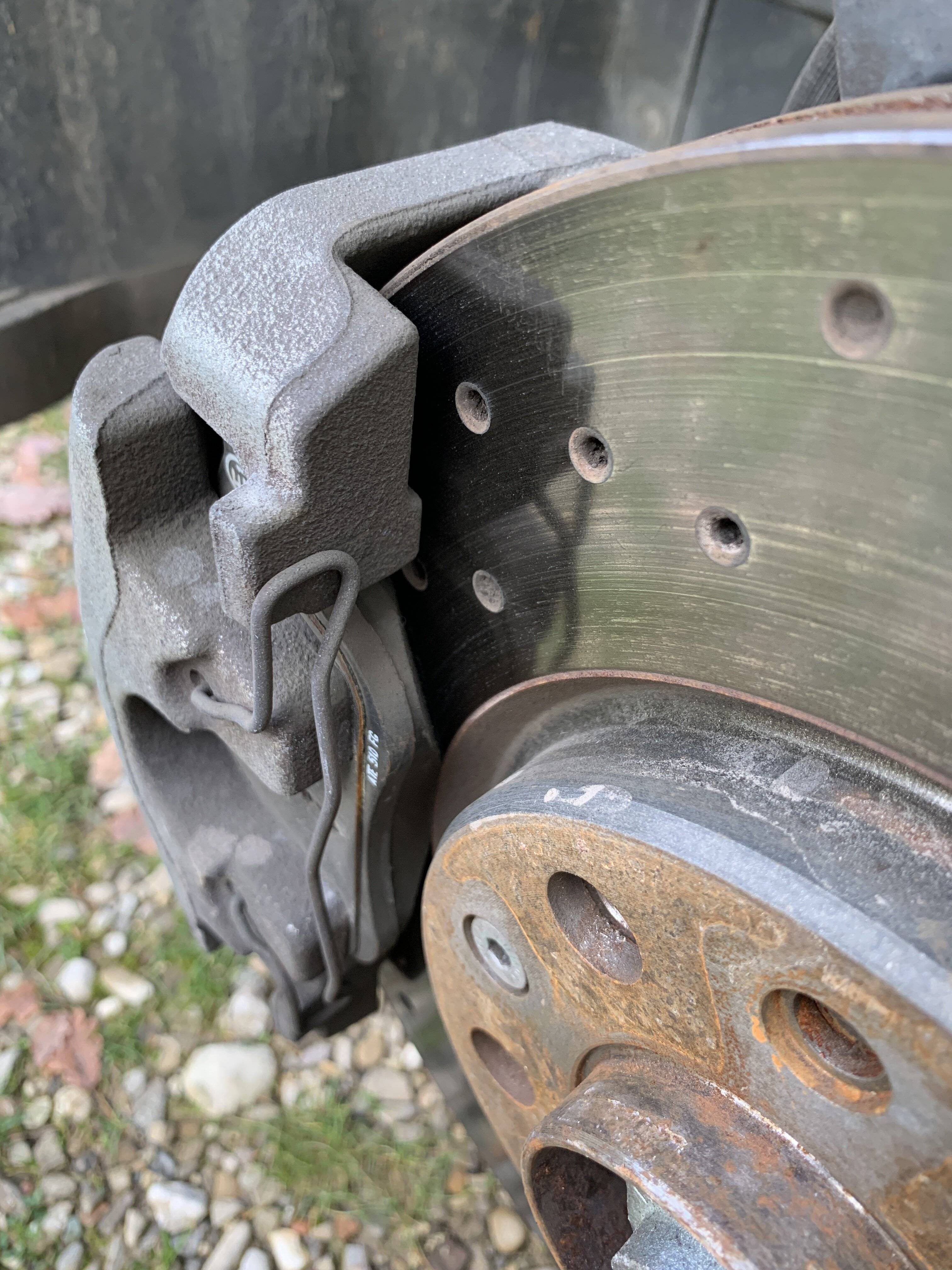

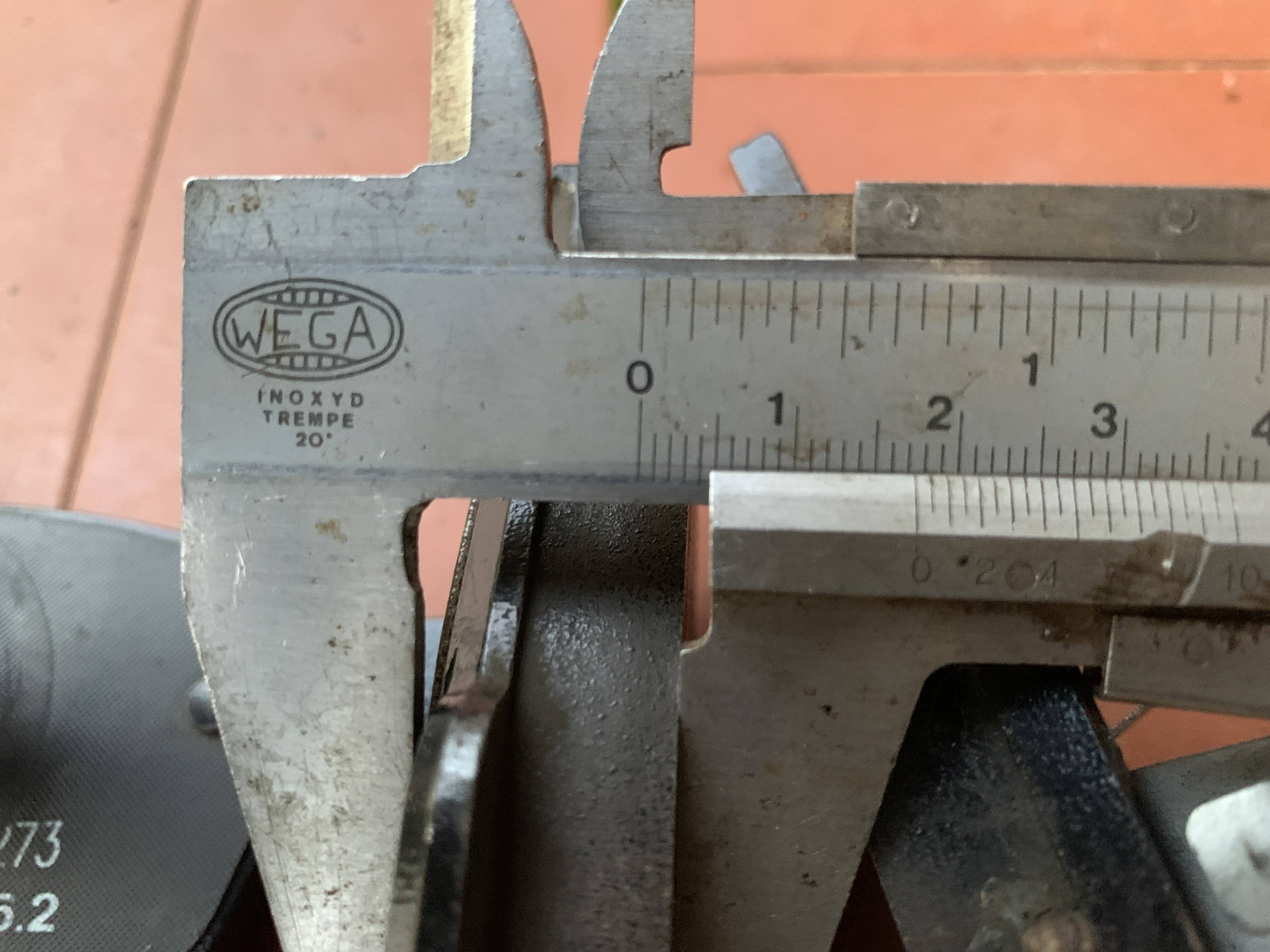

Metto le foto di dischi xtra e pastiglie ate ceramic dopo 28000 km circa dal montaggio. Praticamente nuovi. Frenavano poco ma almeno non si sono consumati. Rispetto alle pastiglie nuove sono diminuite meno di un mm.

Allora.. passato qualche giorno e un centinaio di km, l’auto adesso risponde bene e il pedale si riesce a modulare senza dover premere a morte. Unico dubbio che mi sta assalendo..
vedete la patina bluastra che si era creata sui dischi? Bene a sinistra se ne già completamente andata per effetto delle nuove pastiglie.. a destra è ancora rimasta un po’ al centro disco..
Comincio a dubitare che la pinza destra stringa meno..
Ripensando a quando ho fatto il cambio pastiglie, dopo montate ho riavvicinato le pinze con una Leggera pompata, al sinistro è stata bella liscia ossia pedale morbido fino all’appoggio delle pastiglie.
Il destro ho dovuto premere e il pedale era duro nonostante il pistone non si era ancora mosso. Premi premi poi si sono avvicinate .. che dite
Ho un problema di scorrimento selnpistone dx?
Questo mi potrebbe causare questa frenata meno efficace?
