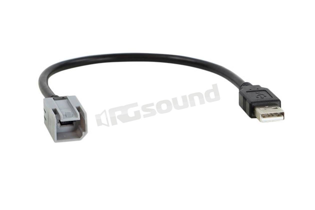

Come mai loro propongono quell'adattatore? che non ha nulla a che vedere con microusb?
se guardi bene è identico. solo che uno è ad adattatore e uno a cavo. Guarda bene nelle foto di quel cavetto. alpine-kwe-2601-usb-pid-51683.jpg

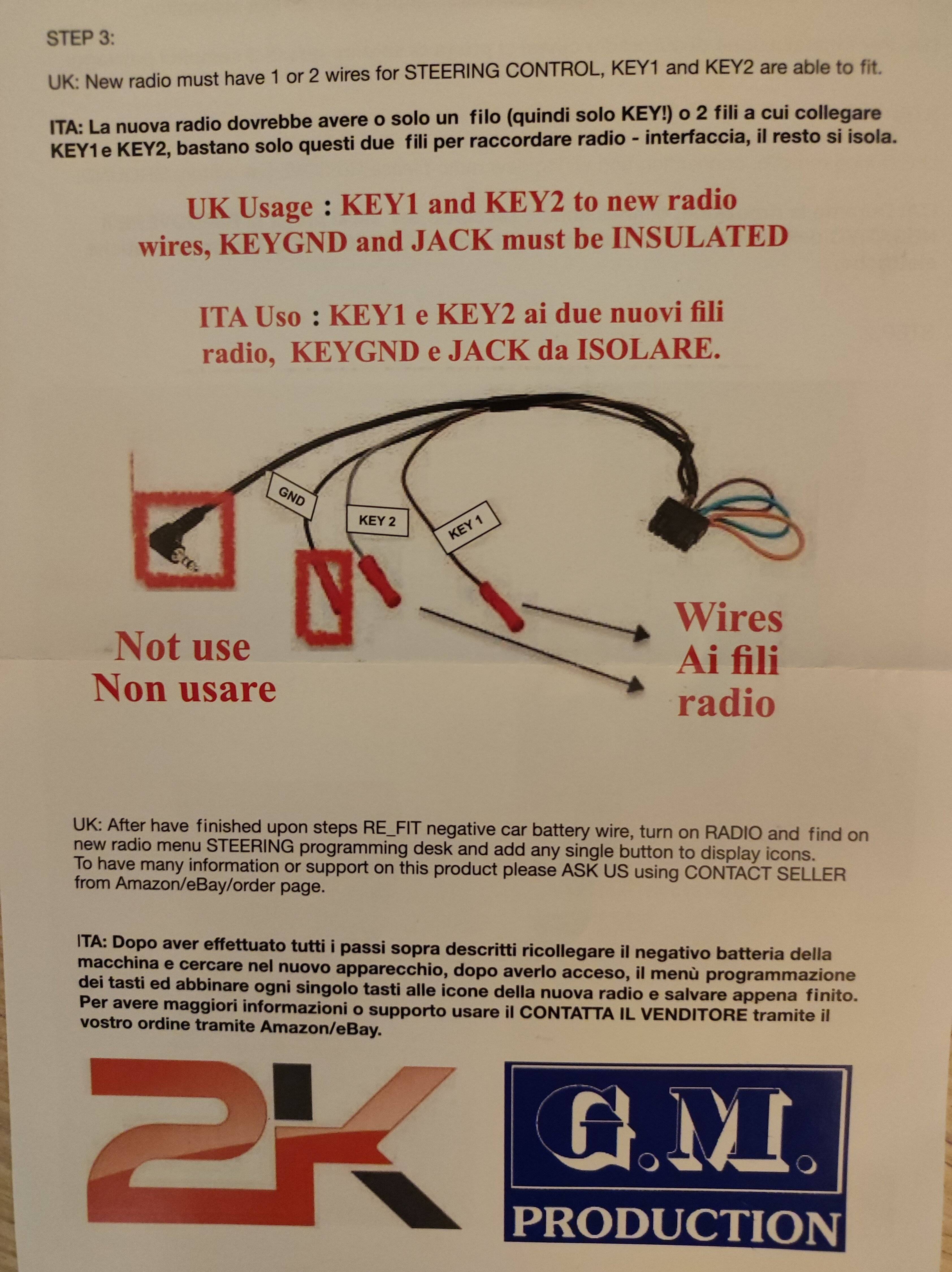

Arrivata la CTUAR01. Queste istruzioni che ho trovato dentro sono giuste? Vanno seguite alla lettera?

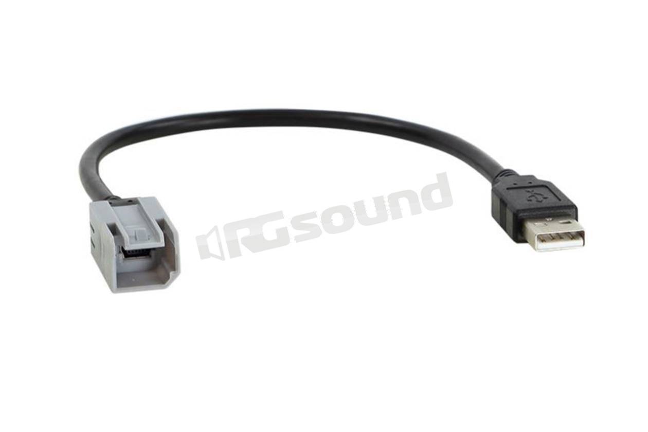

Quando smonti l'Uconnect ti trovi dietro un cavo mini usb maschio. Lo colleghi a quell'adattatore del link che poi inserisci in una porta USB dell'atto.
Il cavo che trovo dietro è MINI usb o MICRO usb? Perchè l'altro utente parlava di micro e tu mi hai detto mini. Qual'è quello giusto?

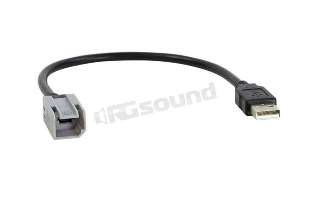

Ho appena montato un atoto s8 su una giulietta del 2010 e vorrei recuperare i comandi al volante, ho cercato nel forum dato che è pieno di post del genere w ho visto qualche adattatore ma costano abbastanza, non avendo uconnect conoscete qualche adattatore più economico? 70 euro mi sembrano un po' esagerati, spero qualcuno possa consigliarmi qualcosa di più economico
Ho trovato questi due, non so se possono essere compatibili, oltre ai comandi al volante vorrei recuperare il microfono originale dato che quello dell'autoradio non mi piace perché va montato a vista e la qualità non è delle migliori
Grazie
