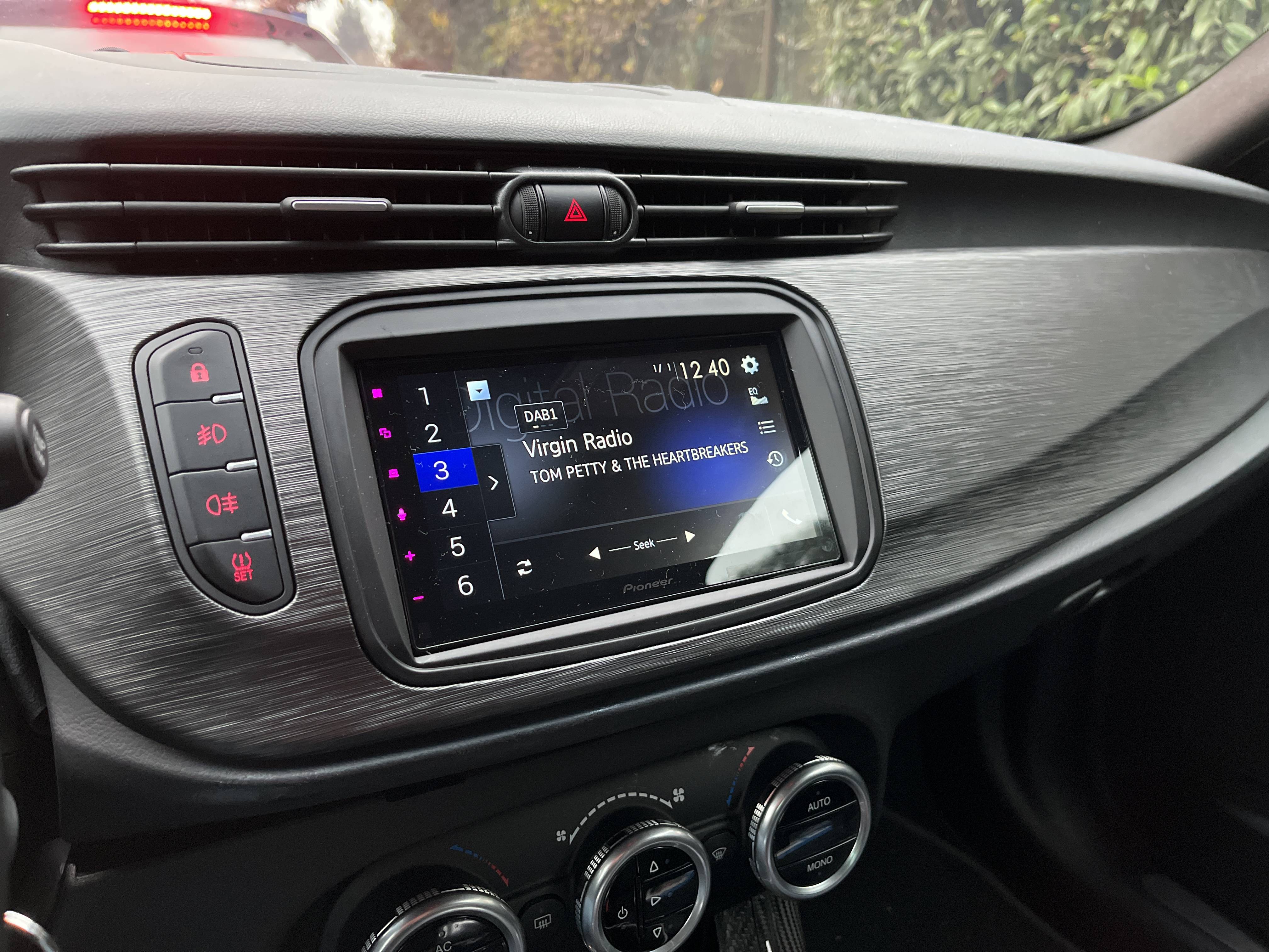

Io non capisco tutta questa mania di montare le radio cinesi. Con 400€ da Beps ho trovato Pioneer SPH-DA250DAB che funziona a meraviglia ed è una sorgente di qualità.
Aggiungi 24€ di antenna DAB e sei a cavallo. Ho montato tutto utilizzando un'interfaccia recupero comandi (devo finire di configurare alcune cose per farla funzionare, ci lavorerò questo weekend), ho una retrocamera economica da aggiungere appena potrò, e poi.. che altro?
Per recuperare la porta USB centrale a fianco al DNA, ho semplicemente preso un cavo USB-A/USB-Mini et voilà, pronta all'uso.
L'AUX l'ho lasciato scollegato perchè dubito che mi servirà, vado di Bluetooth (connessione automatica all'accensione) oppure CarPlay di Apple (e vorrei tanto trovare una di quelle centraline cinesi per il CarPlay wireless che funzioni come si deve, ma sembrano andare un po' tutte a fortuna)
Anche io stavo per spendere 400+ euro per una cinese da AliExpress, ma un amico abbastanza appassionato mi ha fatto desistere, e devo proprio dire di essergli grato per avermi aiutato. Tanto personalmente non ho bisogno che la radio mi faccia 2000000000 cose, una volta che ho radio DAB, supporto al mio telefono, e ottima qualità audio (e interfaccia reattiva), sono a posto. Inoltre essendo una marca come si deve, se volessi poi modificare l'impianto audio avrei un'ottima base di partenza.
PS: io ho una 2011 quindi ho anche cambiato cruscotto per accomodare il 2DIN, e a questo proposito ti avviso che ho dovuto tagliare il traverso verticale che raggiunge le bocchette dell'aria per far spazio alla radio. Quindi magari guarda altre sorgenti se non vuoi fare questa modifica. Ma in ogni caso non penso proprio di aver compromesso la struttura e ora la radio entra alla perfezione.
CREDO, ma non ne sono certo, che rimuovendo Uconnect poi dovrai fare qualche riallineamento sul body computer, perchè io togliendo Radionav (2010) e centralina Blue&Me adesso ho i km che lampeggiano e sospetto che sia per questo che i comandi volante attualmente non rispondono. Ho ordinato una settimana fa una OBD modificata per poter far tutto, ma i fenomeni di SDA hanno deciso di spedire il pacchetto in un'altra regione e sto pregando in tutte le lingue che mi arrivi oggi così da poterla utilizzare nel weekend che smonterò nuovamente mezza auto (per altri lavori), ma ormai mi sa che dovrò aspettare ancora. 2 settimane per una spedizione da 24 ore, non ho parole.
EDIT: per quanto riguarda i fili da tirare, non è stato chissà cosa, ho dovuto solo portare l'antenna DAB al vetro e il microfono vicino all'aletta parasole, niente di tragico. Certo, l'antennina DAB non è il massimo da vedere, però non mi urta particolarmente. Sicuramente per la funzionalità che mi dà, posso benissimo sopportare una scatoletta in più appiccicata al parabrezza :)
