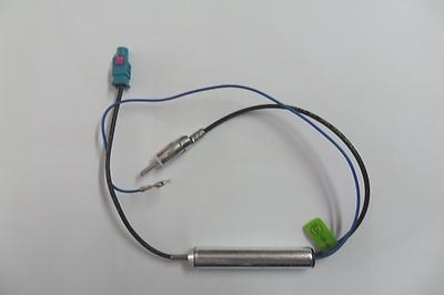

si chiama Fakra a din su amazon lo trovi non amplificato
su ebay lo trovi invece amplificato qui
lo trovi con questo salsiciotto e un altro cavetto che se collegato all'alimentazione amplifica il segnale e male non fa... ma non cambia la vita.

Mentre invece il cavo quello li con l’adattatore verde sarebbe l’adattatore per il fakra. Quello ti servirà ed ovviamente devi acquistare anche CTUAR01
