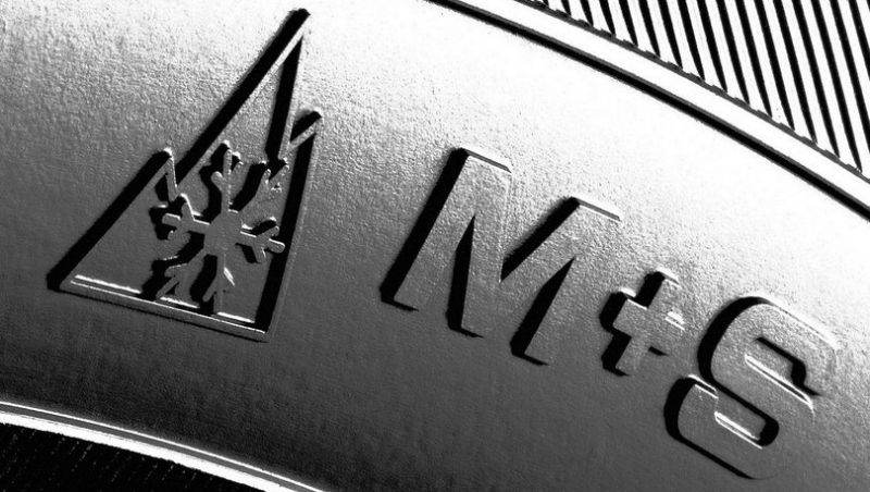

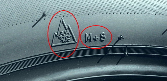

  3. Ma come... non sanno che gli pneumatici per essere classificati invernali basta che abbiano riportato, stampato sulla spalla
    la dicitura M + S mud and snow (per chi non conoscesse l'inglese: Fango e Neve) più il simbolino del fiocco di neve dentro il triangolo a tre punte raffigurante una vetta alpina????
    Le gomme che hai su Stelvio riportano
    Questi simboli??
    foto Attenzione  pneumatici 4 stagioni - 1foto Attenzione  pneumatici 4 stagioni - 2

  7. Come indicato nel sito del TCS (il Touring Club Svizzero) in Svizzera non vige l’obbligo di guidare con gomme invernali nei mesi freddi. Il conducente deve però aver la perfetta padronanza del mezzo in ogni circostanza. Chi provoca un incidente al volante di un’auto non equipaggiata a dovere, rischia una riduzione delle prestazioni o un’azione di regresso da parte dell’assicurazione.
    Il conducente è obbligato a viaggiare con un veicolo sicuro. Guidare in inverno con pneumatici estivi non è considerato un comportamento sicuro ed è quindi passibile di multa.
    In seconda battuta viene il discorso M+S o M+S + Snow Flakes: la Svizzera si è adeguata ad una modifica della direttiva Tedesca che riconosceva in precedenza come invernali ai sensi del relativo obbligo di legge pneumatici contrassegnati M+S. A fronte di tale modifica (dal 2017) sono considerati in regola soltanto gli pneumatici con il fiocco di neve (c.d. Three-Peak-Mountain-Snowflake). A differenza della sigla "M+S", questo simbolo conferma che lo pneumatico soddisfa norme minime di qualità per l’uso su neve.

  9. Credo che la guardia che ha contestato le gomme fosse veramente poco informata sulla normativa, dato che le gomme quattro stagioni non esistono (da un punto di vista legale). Ci sono le gomme "normali" che noi chiamiamo di solito estive e le gomme marchiate M+S e (eventualmente) fiocco di neve. Quelle con questi marchi sono le cosiddette gomme invernali e non ce ne sono altre. Quindi, se non ci sono i marchi non sono invernali e quindi non vengono accettate per circolare su neve, se hanno i marchi sono invernali e "giuridicamente" tutte uguali (quattro stagioni o invernali che siano). Da quel che vedo praticamente tutte le quattro stagioni hanno i marchi. Sicuramente tutte sono marchiate M+S, ma potrebbe mancare il fiocco di neve e per certi stati ci vuole anche quello.
    Le quattro stagioni di primo equipaggiamento della Giulia sono le Pirelli Cinturato P7 All Season che sono marchiate M+S e fiocco di neve.

  11. Ho verificato e le gomme hanno la scritta M+S piu' il fiocco di neve...
    Percio' la solerte poliziotta ha bisogno di un paio di occhiali e di essere meno arrogante (al contrario del suo collega).
