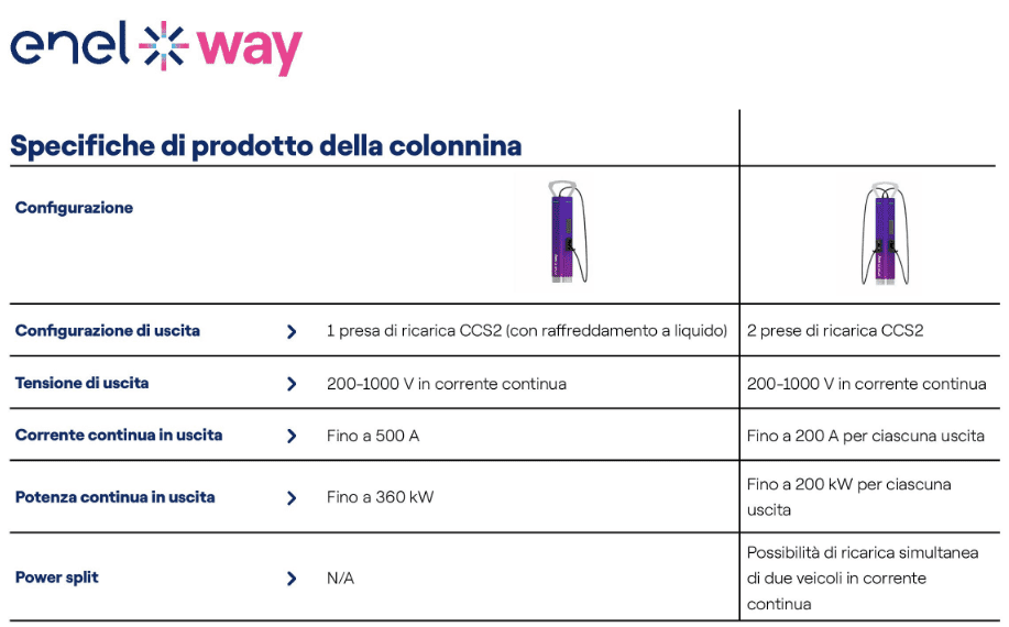

Enel Way schema delle colonnine di ricarica la seconda permette la ricarica simultanea di due veicoli, teoricamente 100kW ciascuno
sara vero ?
sara vero ?
A me sembra che venga detta una cosa diversa: nella colonnina a 2 uscite viene indicata la possibilità di carica di 2 auto con 200kW ciascuna, quindi alla colonnina devono arrivare 400kW. Potrebbe anche essere come dici tu se alla colonnina arriva un massimo di 200kW. In effetti la dicitura "Fino a 200 kW per ciascuna uscita", non è chiarissima. Ci stanno entrambe le interpretazioni.
la scritta è in politichese: da ogni uscita possono essere erogati fino a 200 kw. il che non significa affatto "contemporaneamente 200 kw". quindi o come dici alla colonnina arrivano circa 400 kw, cosa che non credo, o molto più realisticamente la potenza sia intorno ai 200 kw per cui se ci sei da solo ricarichi 200 ma se si attacca un altro arrivate a 100 ognuno o anche 150-50, 120-80 e via dicendo... il "fino a" significa che se ci sono, i 200 kw, te li da sennò qll che capita
