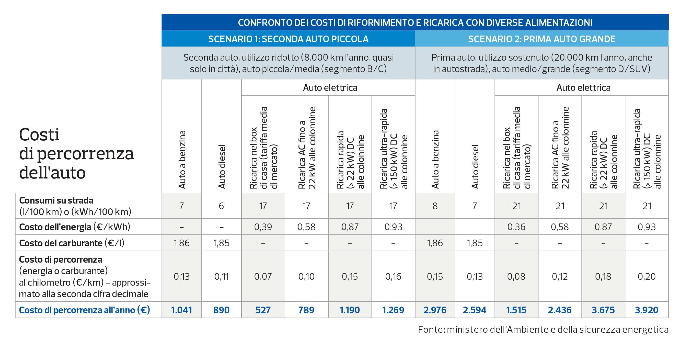

facciamoci una idea sui costi...
    288.9 KB · Visualizzazioni: 109
Quindi se ho capito bene, per caricare ”rapidamente “ mi costa più di una macchina benzina, però se mentre carico arriva un atro a caricare, il tempo di ricarica si raddoppia ma il costo rimane lo stesso. Giusto?
Secondo lo schema del ministero la ricarica eroga gli stessi Kw indipendentemente dagli allacci/vettura il costo rimane invariato. Diversamente come dici tu... siamo rovinati.
Se ad un impianto arrivano 100kw e le colonnine sono due, la potenza si divide se sono utilizzate entrambe
si parla di unità di energia non ti unità di tempo. tu paghi qnt energia acquisisci/consumi. il problema è il tempo che aumenta
Questo è poco ma sicuro. Non è che uno schema del ministero può cambiare le leggi della fisica. Per mantenere invariata la potenza indipendentemente dalle auto collegate, bisognerebbe fare un impianto con erogazione controllata sulla singola colonnina pari ad una frazione della potenza disponibile, ma sarebbe poco logico perchè così facendo o si alimenta l'impianto con una potenza spropositata o si rende disponibile, in ogni circostanza e quindi anche quando una sola auto è collegata, una potenza limitata.
