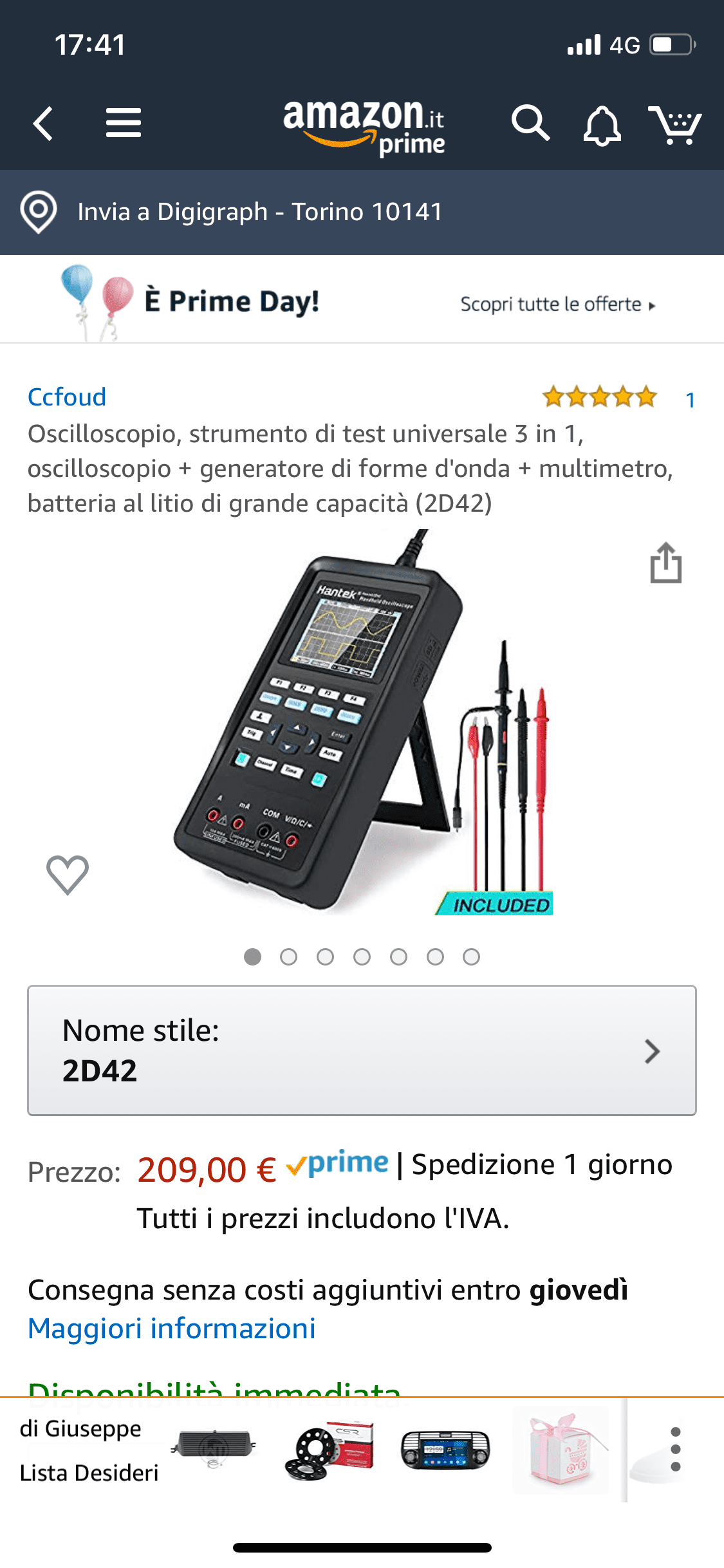

Con Oscilloscopio? Non sto parlando del tester...tu continui a riportarmi valori di tensione.
Ma perché con l'oscilloscopio cosa vai a misurare ? Ti sembra facile inoltre trovare l'officina con l'oscilloscopio ? Sai cos'è quantomeno un oscilloscopio ? Il più scarso servono 3 mila euro...
Con il diagnostico li puoi misurare tutti i parametri che dici
Si si ..anche troppi ..essendo io uno che ha la passione e lo fa per hobby nemmeno riesco a leggerli tutti
Perché il corretto funzionamento della lambda si può verificare solo con oscilloscopio.
So bene di cosa parlo, tu?
