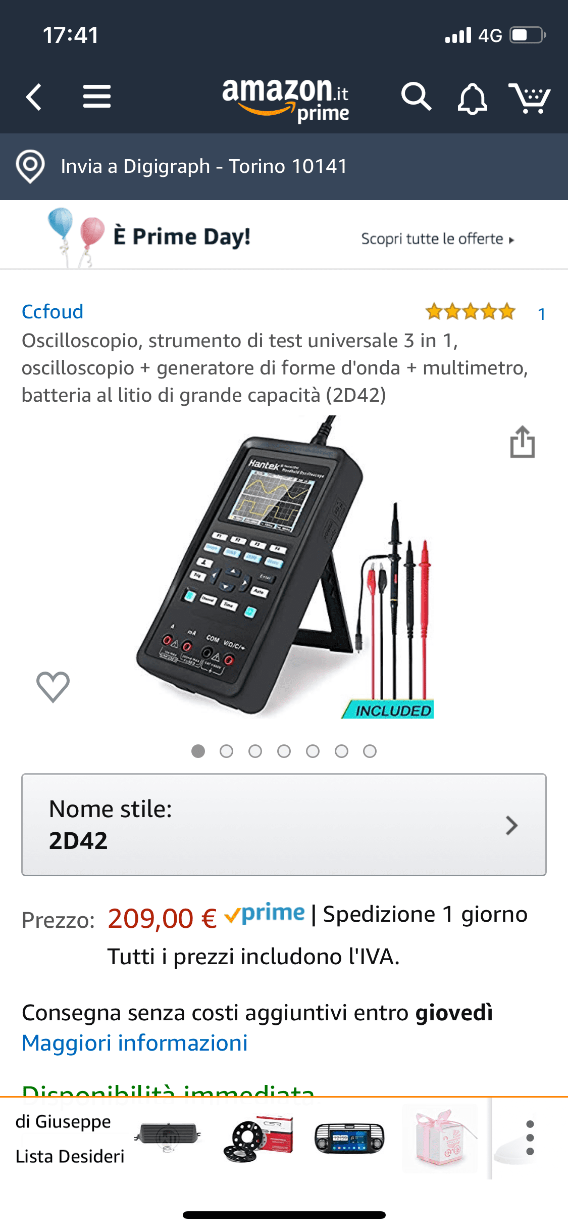

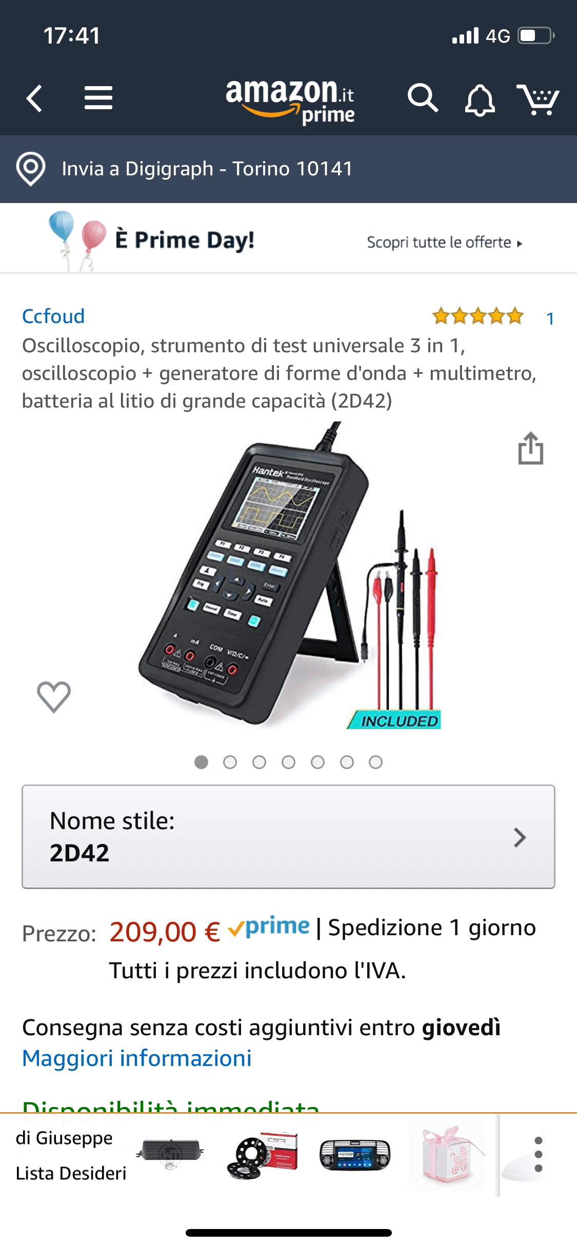

Visualizza allegato 189909
Perché il corretto funzionamento della lambda si può verificare solo con oscilloscopio.
So bene di cosa parlo, tu?
Quello che hai postato non so se appena ti arriva nemmeno si accende...
Comunque col diagnostico puoi misurare tutto e farti um grafico simile a quello che ti esce con un oscilloscopio serio e preciso...
