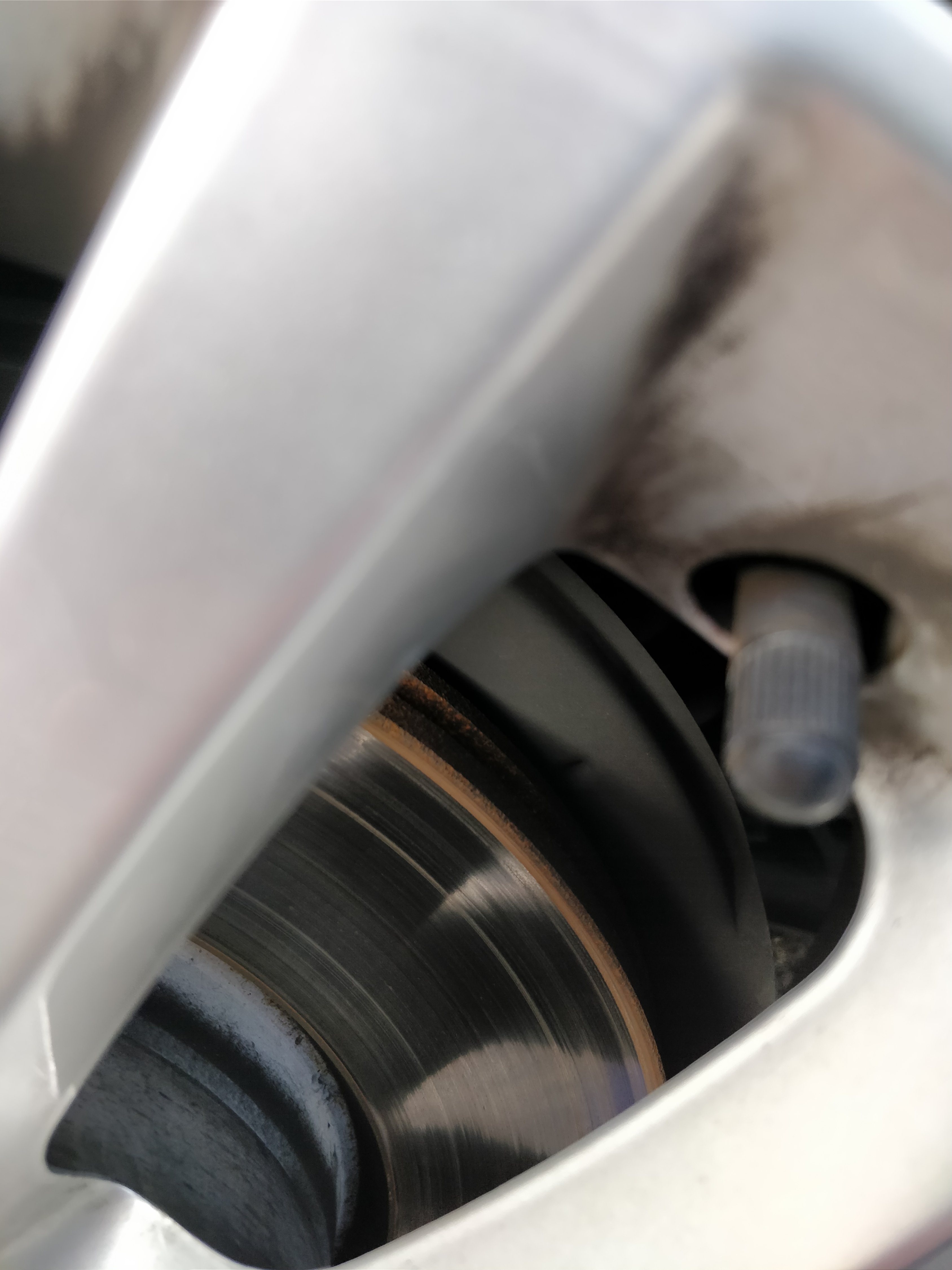

Ragazzi, la mia auto quando freno ad una certa velocità (dai 110 km/h in su) inizia a vibrare lo sterzo in maniera vistosa. Ho letto su internet su cosa possa essere e tra le possibilità ho visto che possono essere sia i dischi che le pastiglie. Ci tengo a sottolineare che ho montato Delle gomme invernali con diversi disegni tra ruote anteriori (runflat) e posteriori (normali). Vi allego la foto scattata al disco anteriore sinistro. Aiutatemi a risolvere il problema please.

Ciao....dalla foto il disco è bello inciso....99 su 100 comunque sono i dischi ovalizzati...io lo avevo rigato forse un Po più solcato del tuo me lo ero fatto sostituire in garanzia...mi han passato solo i dischi il resto pastiglie e manodopera l ho pagato...pero avevo soltanto 4000mila km...pero non vibrava in frenata...era solo rovinato il disco...hai i brembo?! È ancora in garanzia la macchina?

L'auto è di agosto 2016. Dovrebbe essere ancora in garanzia. Vediamo cosa mi dice il meccanico quando gliela porto. Come alfa ho la Giulietta Super my 2016.

Portala a far vedere...sul fattore righe del disco ti dico e molto dura che ti passino tutto...a me van fatto 50 e 50...pastiglie e manodopera a carico mio...ma se vibra mi viene da dire o dischi ovalizzati...o problema di equilibratura ruote...se hai l impianto brembo cmq so che è soggetto proprio a ovalizzarsi per questo ti chiedevo

Per iniziare ti consiglio di montare immediatamente quattro pneumatici uguali, ne va della tua sicurezza. La tua macchina è totalmente instabile su fondi a scarsa aderenza. Un disco ovalizzato non lo noterai mai ad occhio nudo, figuriamoci in foto. Se hai preso la Giulietta usata, dubito fortemente che i tuoi dischi abbiano 35 mila chilometri.

Giulietta nuova comprata ad agosto 2016. Dici che l'incisione che si nota ad occhio nudo e anche dalla foto non significa niente ?

può capitare che dischi si rovinino anche con quei km..

Allora devi cambiare stile di guida e usare meglio i freni. Se hai ovalizzato i dischi la causa è stata sicuramente un’elevata temperatura in seguito ad una frenata prolungata. Magari in una discesa....
