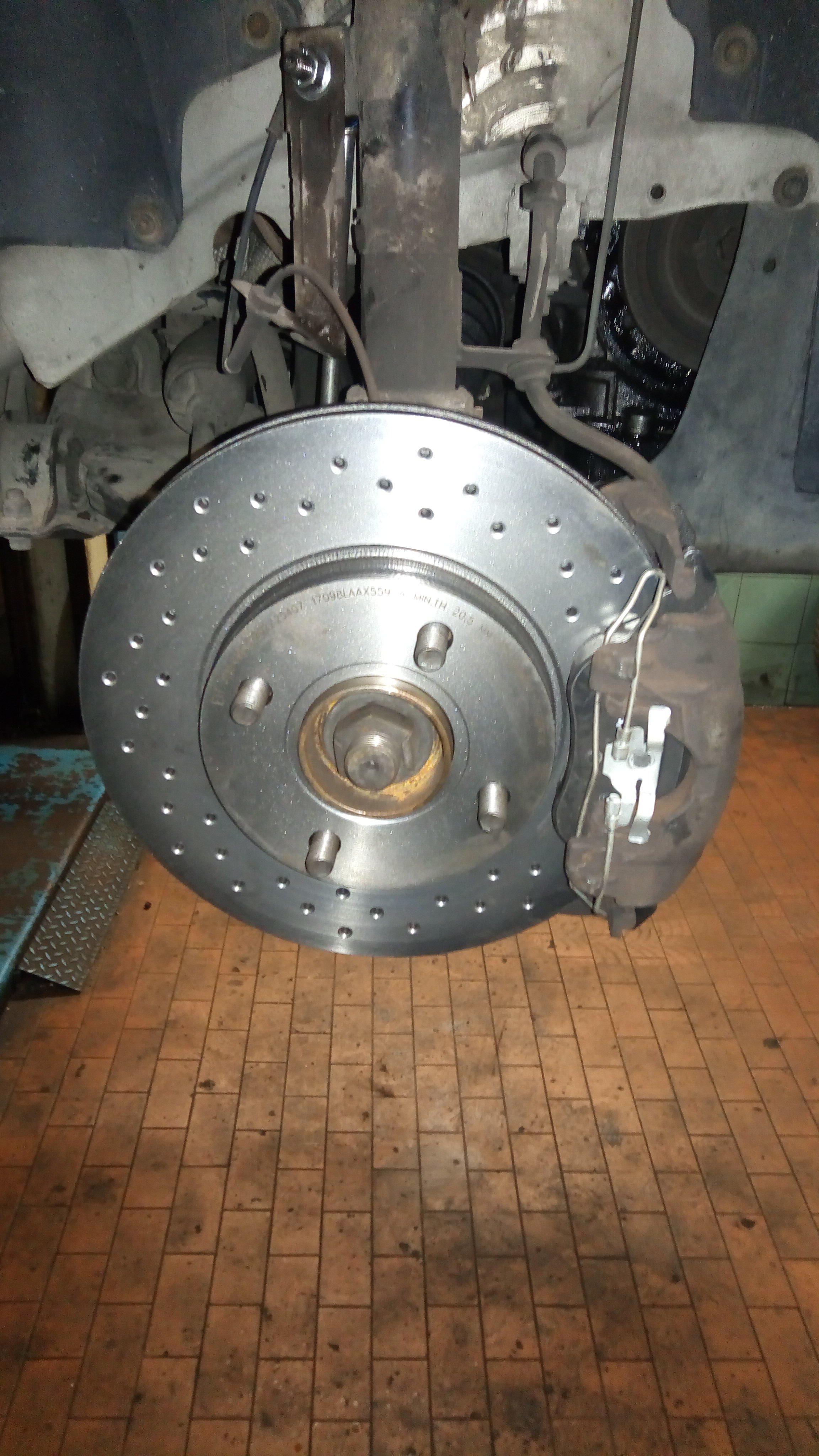

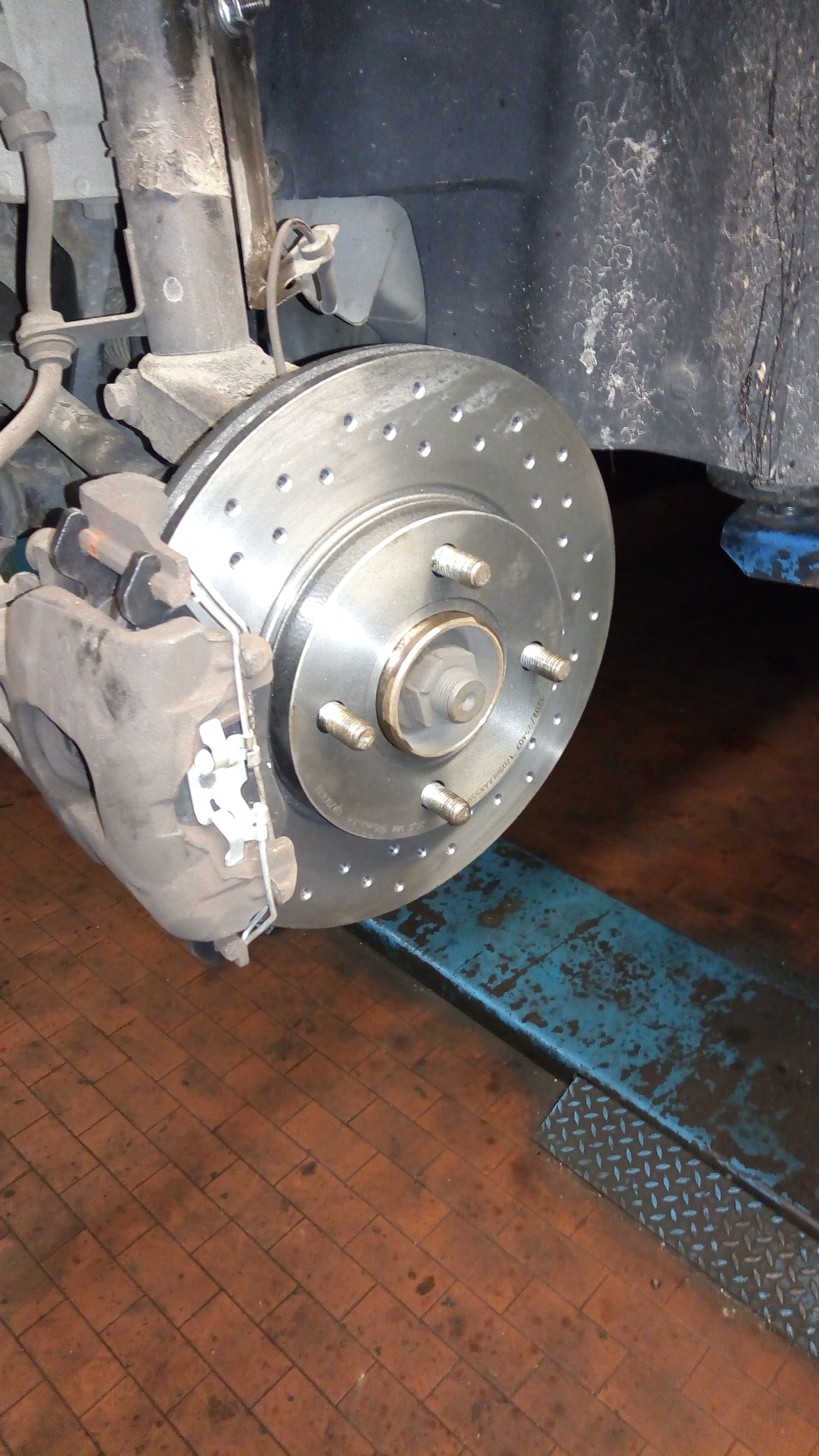

Andate a prendervi i dischi freno su autodoc.it
2 dischi brembo sport forati autoventilanti sportivi
Set pastiglie brembo a soli 110 euro..
E ve li fate Montare presso qualunque officina anche non autorizzata.
Io per montare dischi e pastiglie chiedo 35 EURO
