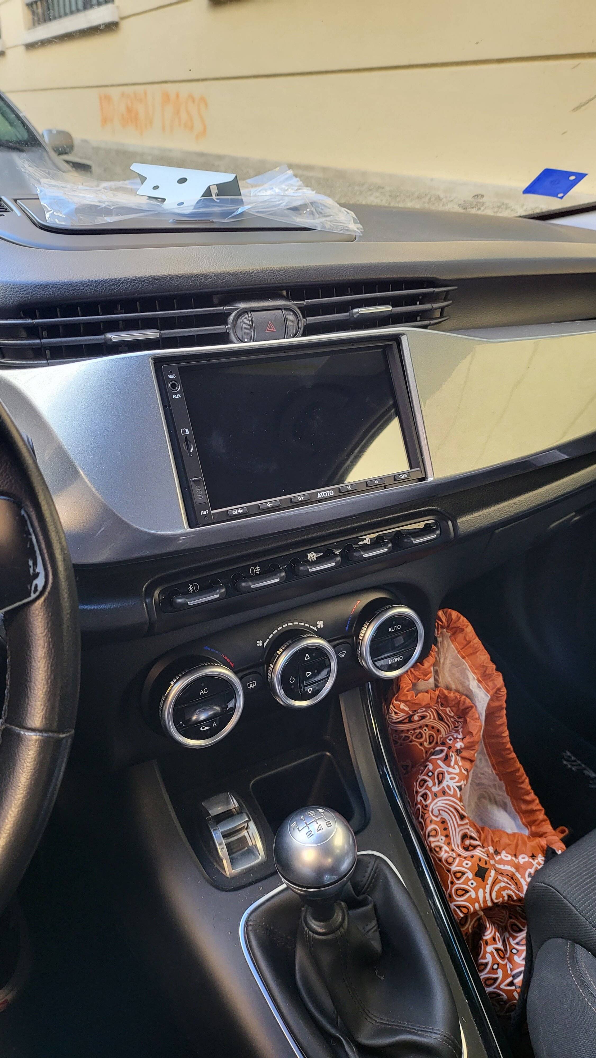

L'ho montato con la plancia classica phonocar ma alla fine ho preferito sostituirlo con un 7". Lascio una foto di com'era montato magari a qualcuno può servire....

Niente male. Certo è bello grande.
Ostacola le bocchette frontali dell'aria.
Ci sta abbastanza bene, l'ho restituito perché non mi piaceva molto la risposta del touch sopratutto i tasti inferiori e anche il contorno nero dello schermo non va bene, è troppo grande. Essendo regolabile può scendere ancora e riesci a utilizzare le bocchette se le direzioni verso l'alto.
Non mi è piaciuto, molto meglio un 7" che segue di più la linea della plancia

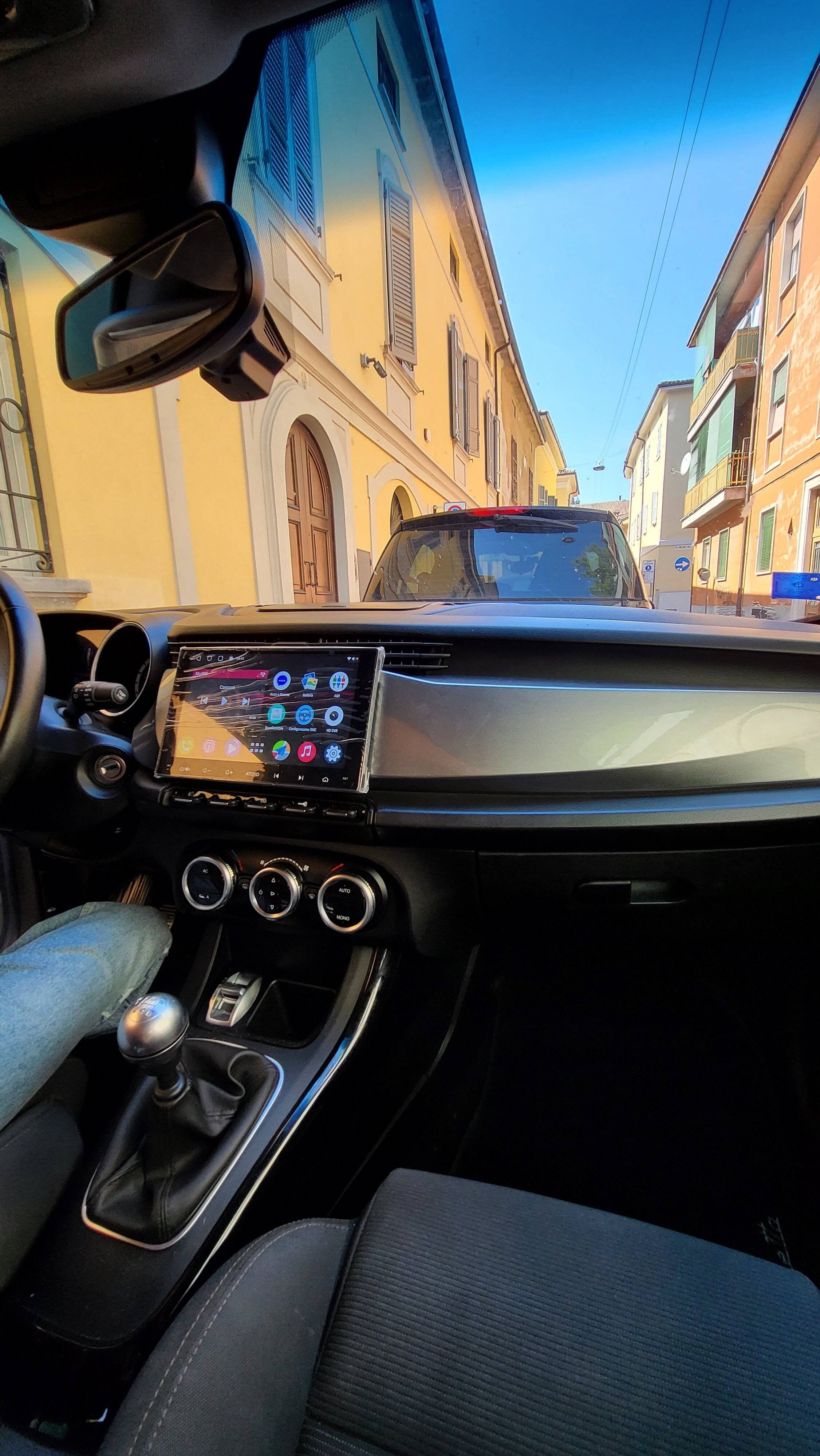

Per cui non hai dovuto distruggere la parte interna del cruscotto come fanno molti per inserire il display?
Se è solo un fascione sovrapposto per poterci fissare lo schermo mi adopero anche io.

Ho dovuto tagliare il cruscotto per entrambi gli autoradio ma non è stato difficile, con un coltello e una pinza ci ho messo 15 minuti
È un s8 gen2 standard, c'è anche il modello con la sim. L'ho pagato 310€ ma ti assicuro che va benissimo, touch velocissimo e ha un'ottima qualità audio. Ho montato anche la retrocamera e devo capire solo come recuperare i comandi al volante
