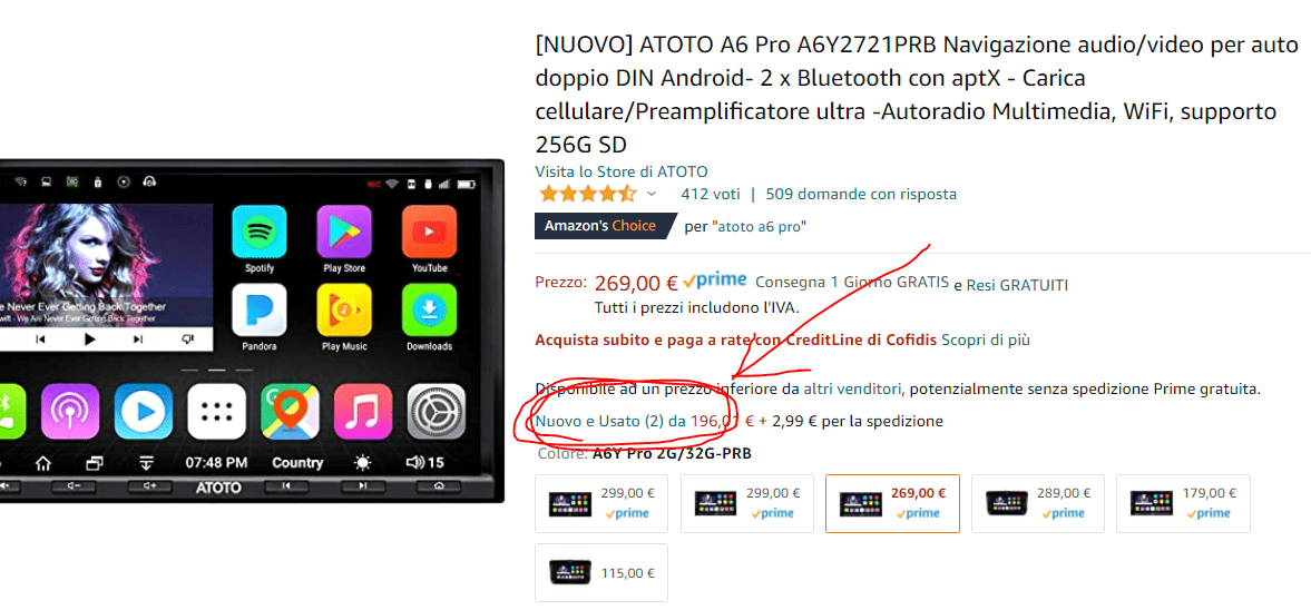

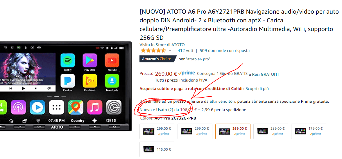

Per la mascherina dovrebbe essere una cosa del genere (LINK), tuttavia verifica col venditore che vada bene per il modello del tuo anno e che abbia lo stesso colore (ad esempio per la 147 esistono due varianti di colore).
Quanto allo stereo, seleziona il modello PRO e sotto trovi le possibilità di acquisto.. in questo istante ne trovi uno ricondizionato a 196€. Quelli ricondizionati sono in pratica quelli resi indietro da qualcuno che non si era trovato bene o non gli era piaciuto.
Visualizza allegato 211999
Quanto all'adattatore dei comandi al volante non ti so aiutare.. prova a vedere tra le domande e le recensioni degli utenti chi lo ha installato su una MITO

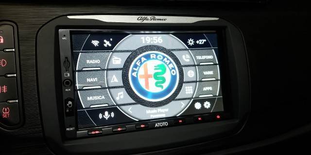

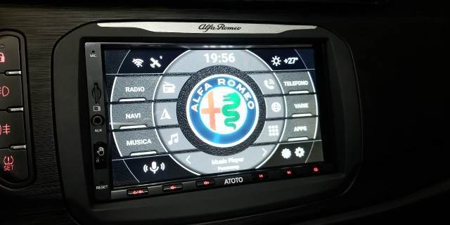

Si tratta di una autoradio con sistema operativo Android e firmware customizzato.
In pratica un piccolo tablet sul quale scaricare le normali app android: navigatore, player musica, youtube etc.
Con un particolare launcher (a pagamento su app store) chiamato Agama si ottiene una interfaccia veramente accattivante e ampiamente configurabile.
Una immagine qui sotto:
Visualizza allegato 211123
