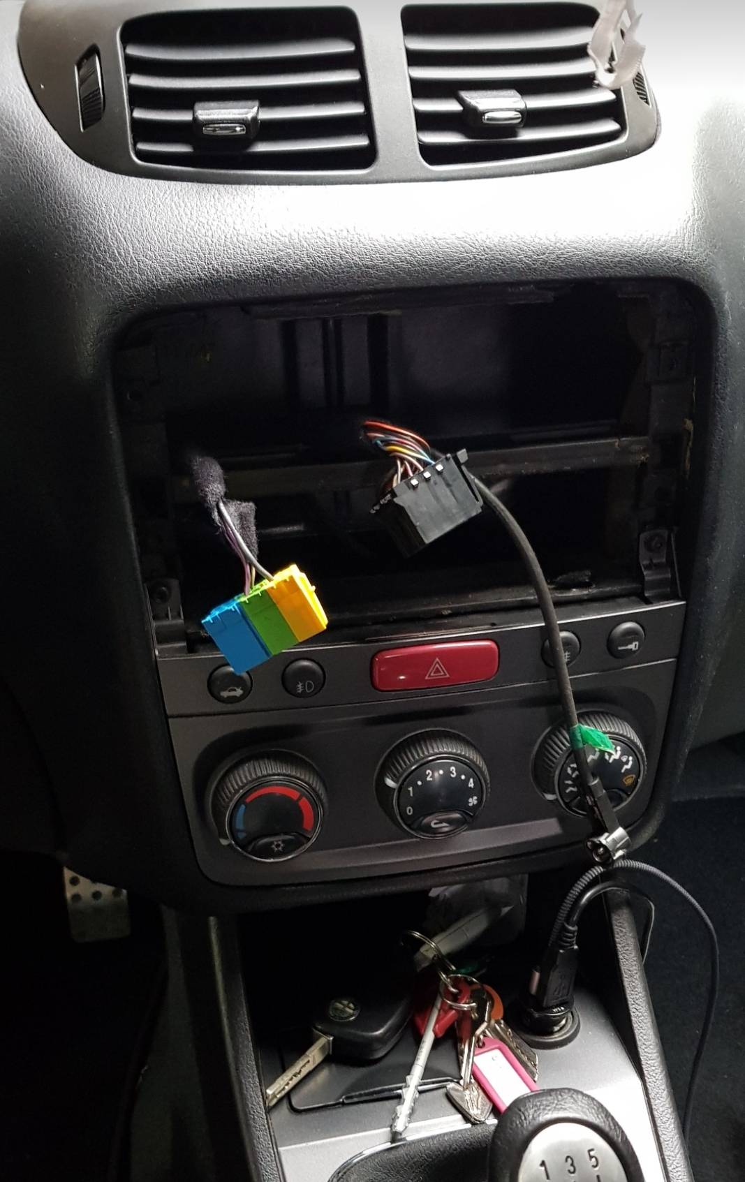

non ho messo la carcassa. Ho le sue 2 staffe... ma non ho ancora incastrato la mascherina grigia perchè secondo me poi non la levo piu
Boh sono passati anni e non mi ricordo.. ma non mi pareva un problema: va tagliato il separatore nero e messa la cornice per adattare il vano DIN.
    158.9 KB · Visualizzazioni: 149
oggi ci ho perso la giornata ma alla fine l'ho messo. Non ho messo nessuna vite: praticamente le due staffe tagliate vengono spinte dalla mascherina. Non c'era verso di poterlo avvitare: la mascherina non stava in sede.
