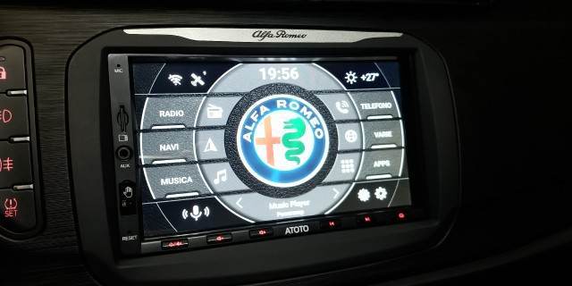

Si tratta di una autoradio con sistema operativo Android e firmware customizzato.
In pratica un piccolo tablet sul quale scaricare le normali app android: navigatore, player musica, youtube etc.
Con un particolare launcher (a pagamento su app store) chiamato Agama si ottiene una interfaccia veramente accattivante e ampiamente configurabile.
Una immagine qui sotto:

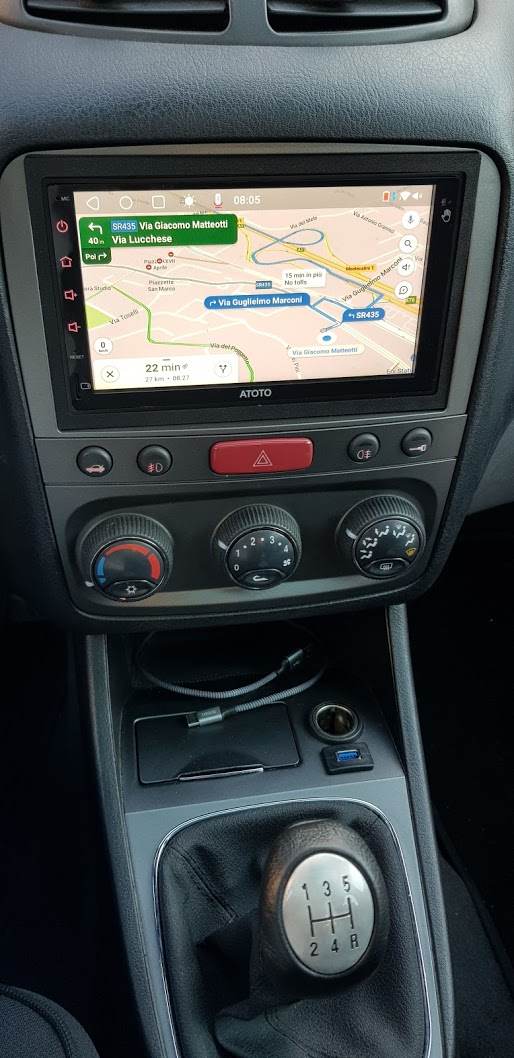

io ho appena installato una Atoto S8 (il modello successivo); pensavo di fare un resoconto prossimamente ;)
