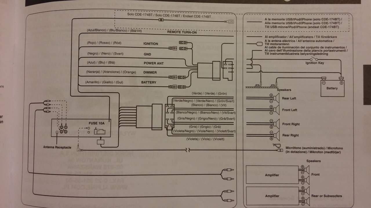

ciao a tutti, ho comprato un'Alfa 147, montando l'autoradio mi sono accorto che non rimane accesa a quadro spento ed inoltre perde tutte le stazioni registrate ogni volta che spengo il quadro, ho letto in qualche post che si parla di invertire dei fili, ma non riesco a capire esattamente cosa fare...
Potresti darmi una mano?
l'autoradio è un Alpine UTE-72BT, allego lo schema per i collegamenti dell'autoradio nel caso in cui possa essere utile 1455394967818-1302140761.jpg
Allora,se guardi bene c'è un cavo giallo e uno rosso vicino,sono appaiati e di solito hanno un connettore con un isolamento tondo trasparente,li devi semplicemente staccare e invertire.in questo modo prende corrente direttamente dalla batteria tutto qui.le stazioni probabilmente non le tiene in memoria a causa del distacco dell'alimentazione...ciao.

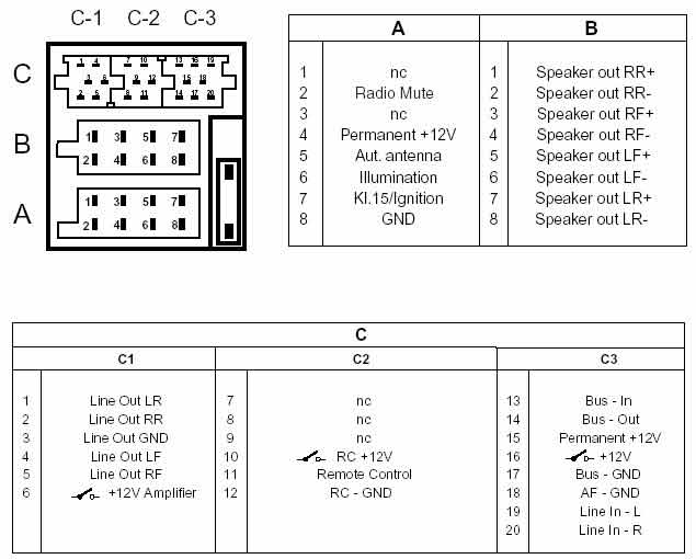

sembra abbia risolto ma ho fatto in modo abbastanza illogico
inizialmente avevo collegato il cavo rosso e il giallo dello stereo, al cavo proveniente dalla batteria ma non si accendeva proprio, poi ho collegato tutto al sottochiave e ha funzionato...
probabilmente avevo lo schema sbagliato riguardo i cavi provenienti dalla macchina
mi sono basato su questo, ho quindi attaccato il cavo giallo ed il rosso dello stereo all'uscita 4 del cavo A, ma non si accendeva, mentre collegando i 2 cavi all'uscita 7 sembra funzionare tutto anche a quadro spento...

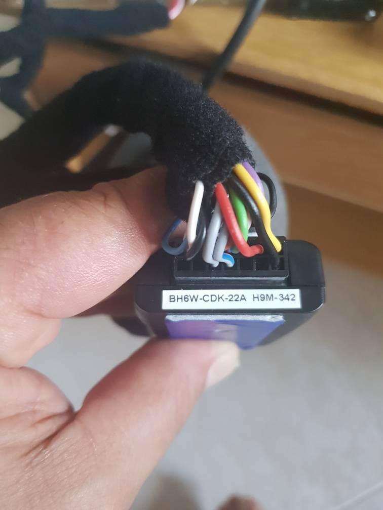

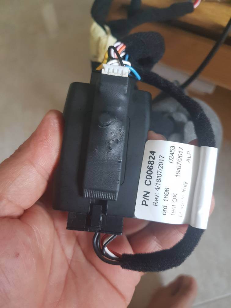

Qualcuno conosce questo modello di interfaccia originale ? C'è un connettore vedi foto che fà funzionare solo comandi sul volante ma non dna sul monitor e altri comandi si tratta di un connettore per alpine 702
    43.3 KB · Visualizzazioni: 741
    47.7 KB · Visualizzazioni: 574
