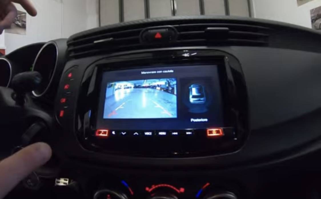

Oggi mi sono accorto che tramite l’autoradio alpine sullo schermo non vengono visualizzati i sensori di parcheggio quando si attiva l retrocamera e non ho nemmeno il pulsante info veicolo...
Devo andare in alfa e farlo presente?
A cosa potrebbe essere dovuta questa perdita di funzionalità ?
Come si vede dalla foto del display a destra dovrebbero vedersi i sensori di parcheggio.
Io vedo solo la telecamera anche se sono presenti sia i sensori frontali che al posteriore...

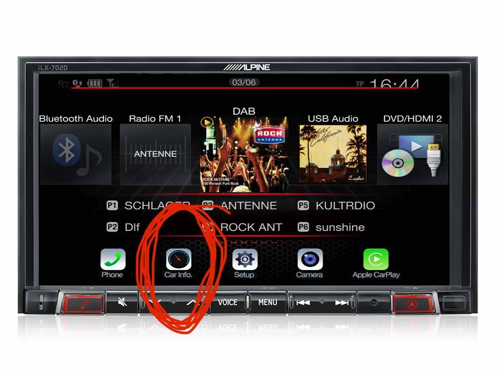

Mentre nella seconda foto cerchiato in rosso non ho la funzionalità info veicolo dove si vedono le impostazioni dell’auto quali: DNA setup, condizionatore, autoclose, luci diurne ecc...
come posso fare?

I sensori si possono disattivare magari li hai disattivati involontariamente. I settaggi del DNA si devono vedere nelle impostazioni io li vedo, non vedo il cambio al variare del manettino ma a detta del tecnico Alpine ci stanno lavorando e devo richiamarlo fra 2 settimane. Lui comunica i problemi ad Alpine Germania che li prende in carico e poi eventualmente li gira ad Alpine Japan. Mentre non è possibile utilizzare 2 prese usb. Ma io sono testardo e ci continuo a provare.

I sensori non sono mai riuscito a vederli sul display ma solo dal piccolo schermetto sul cruscotto. I settaggi del DNA non si vedono da nessuna parte 😅

Allora se originale montato in Alfa vedrai che c'è il minimo indispensabile. Qui ti dovrebbe rispondere chi ce l'ha di serie come il tuo. Nel mio li attivo e disattivo quanto voglio. E' probabile che ti manchi l'interfaccia dell'Alpine perciò non vedi quasi nulla. Oggi andando nelle impostazioni ho riattivatole luci di cortesia che avevo disattivato per risparmiare la batteria. Per il DNA il tecnico mi ha detto che ci stanno studiando. Per le prese usb ieri sera leggevo che la nostra Giulietta dal 2017 è possibile collegarsi senza cavo e ciò dipende dal cellulare(a me non risulta che qualcuno ci sia riuscito) proprio adesso Google ha aggiornato una sua app per gli ultimi modelli Samsung tipo S21. La cosa che devo accertare se il nostro Alpine abbia la possibilità di farlo. Controllo il sito di Google per le radio che hanno la funzione e poi provo a vedere cosa riesco a fare. Le 2 prese usb si riescono a fare con il cavo a Y e un deviatore ma è sempre un accrocchio che non mi piace.

per i sensori di parcheggio ecc sai dove si potrebbe acquistare questa interfaccia?

Pack tech, non li ho nemmeno io... credo che dobbiamo aspettare che mamma Alfa ci sblocchi gli aggiornamenti.
