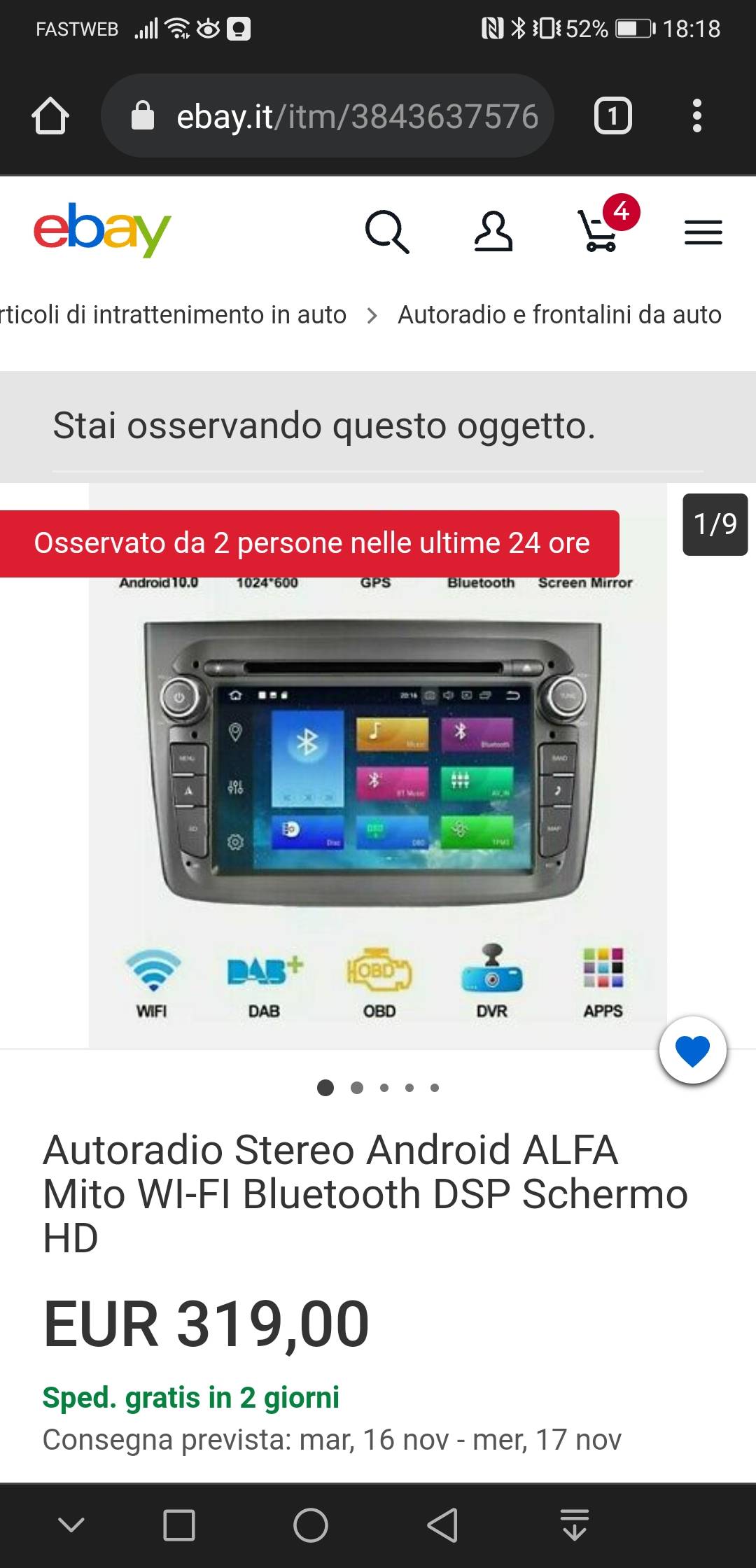

Buongiorno Alfisti! Spero che qualcuno riesca a dissipare i miei dubbi:

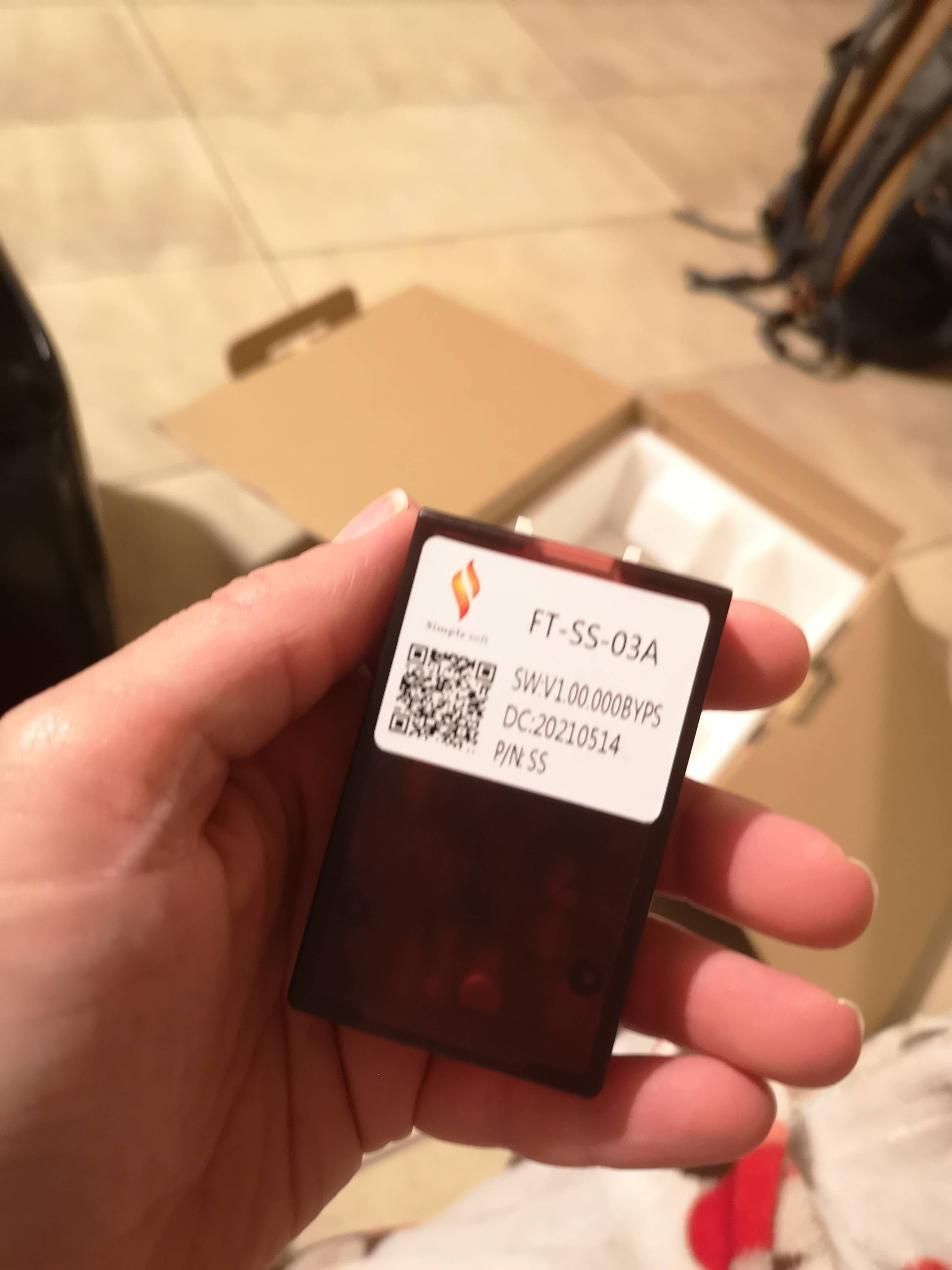

Ho un Alfa MiTo del 2012 e ho acquistato un autoradio android per sostituire quella originale solo con il buco per i CD; non ho i comandi al volante o cose come Blue&me. Fatta questa premessa vi domando se è necessario installare la centralina can bus oppure se posso farne a meno. Ed eventualmente che cosa cambierebbe?

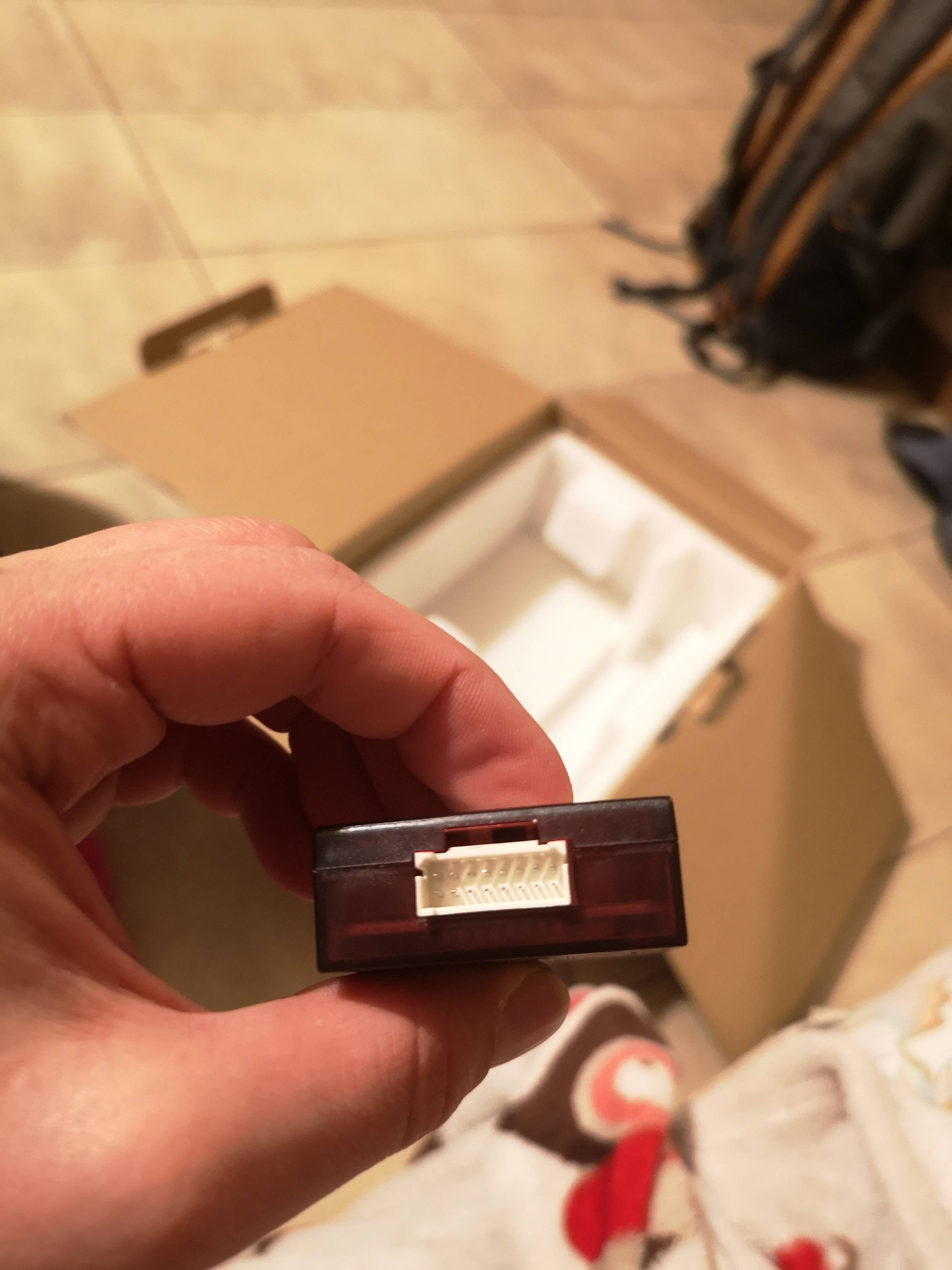

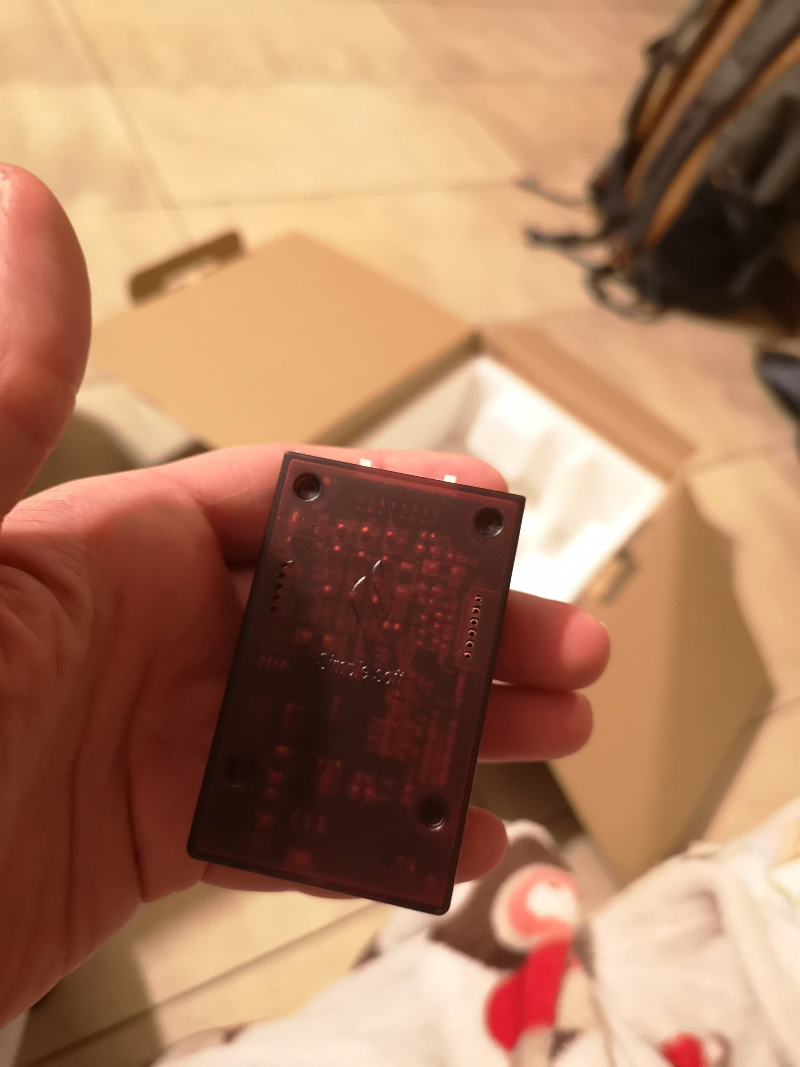

Intanto Vi allego la foto della centralina nel caso io mi stessi confondendo perché ho sentito parlare di questa centralina in dei tutorial che ho visto ma in realtà sono comunque di radio simili non uguali a quella presa da me perciò magari sto facendo confusione io.

Buongiorno.
la centralina ti serve per interfacciare la radio con i comandi al volante o eventuali telecamere retrovisori e altri accessori vari.
ma non avendo comandi al volante puoi tranquillamente evitare la sua installazione..
