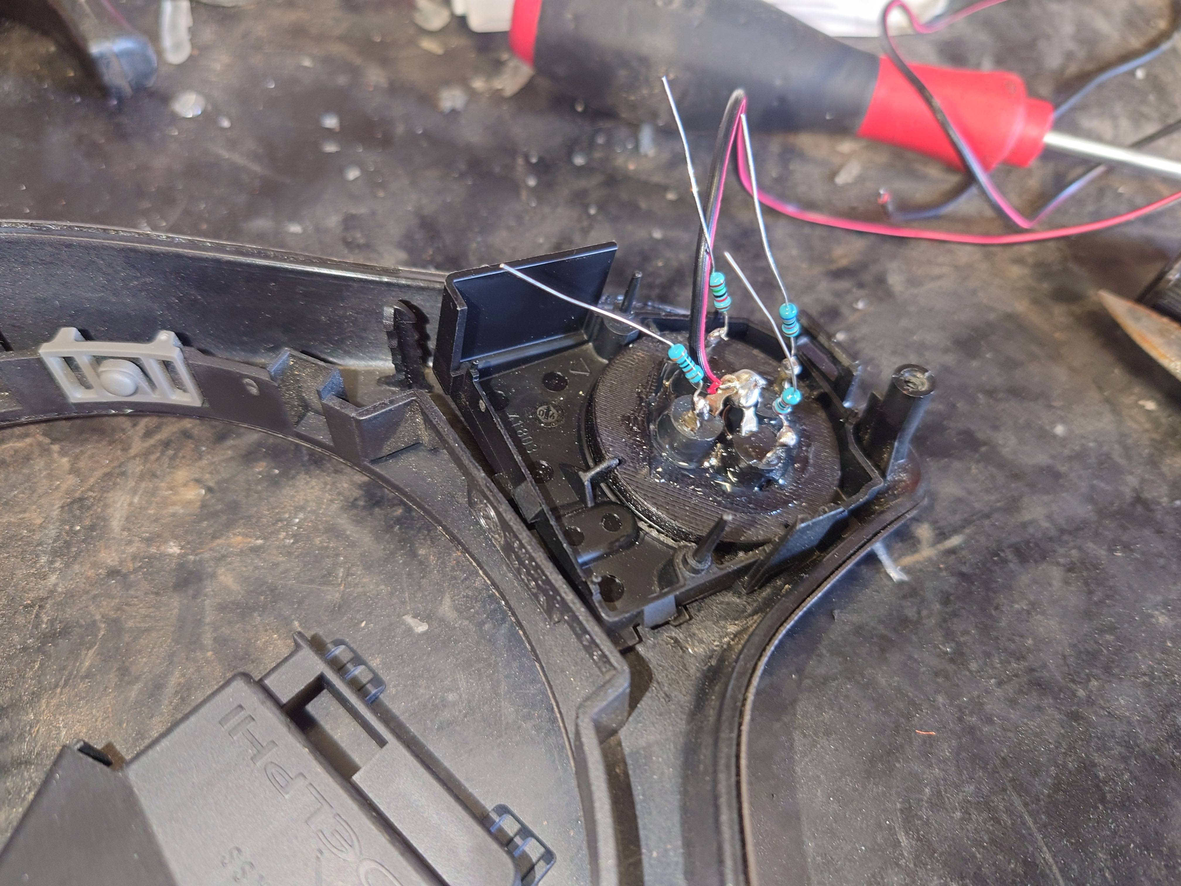

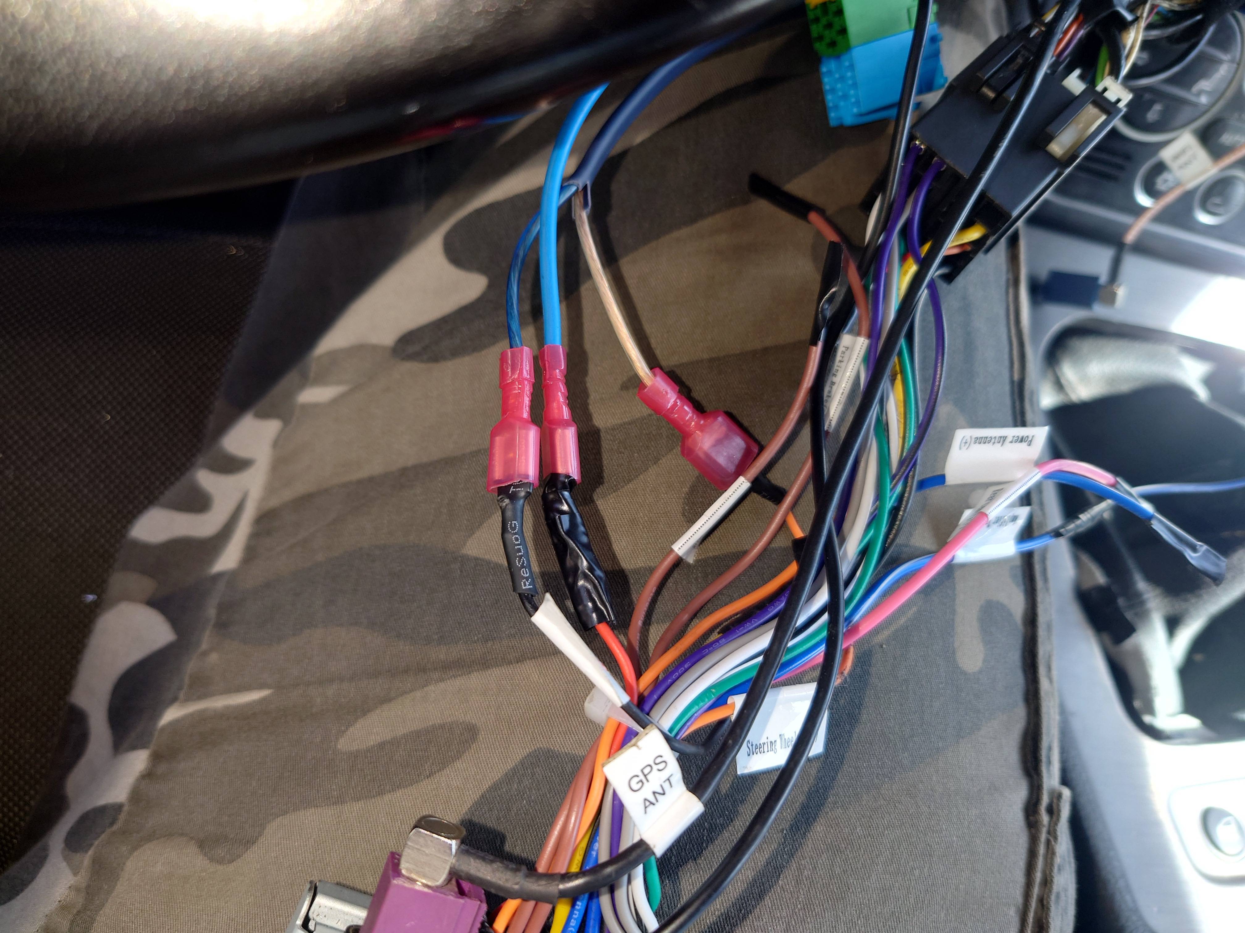

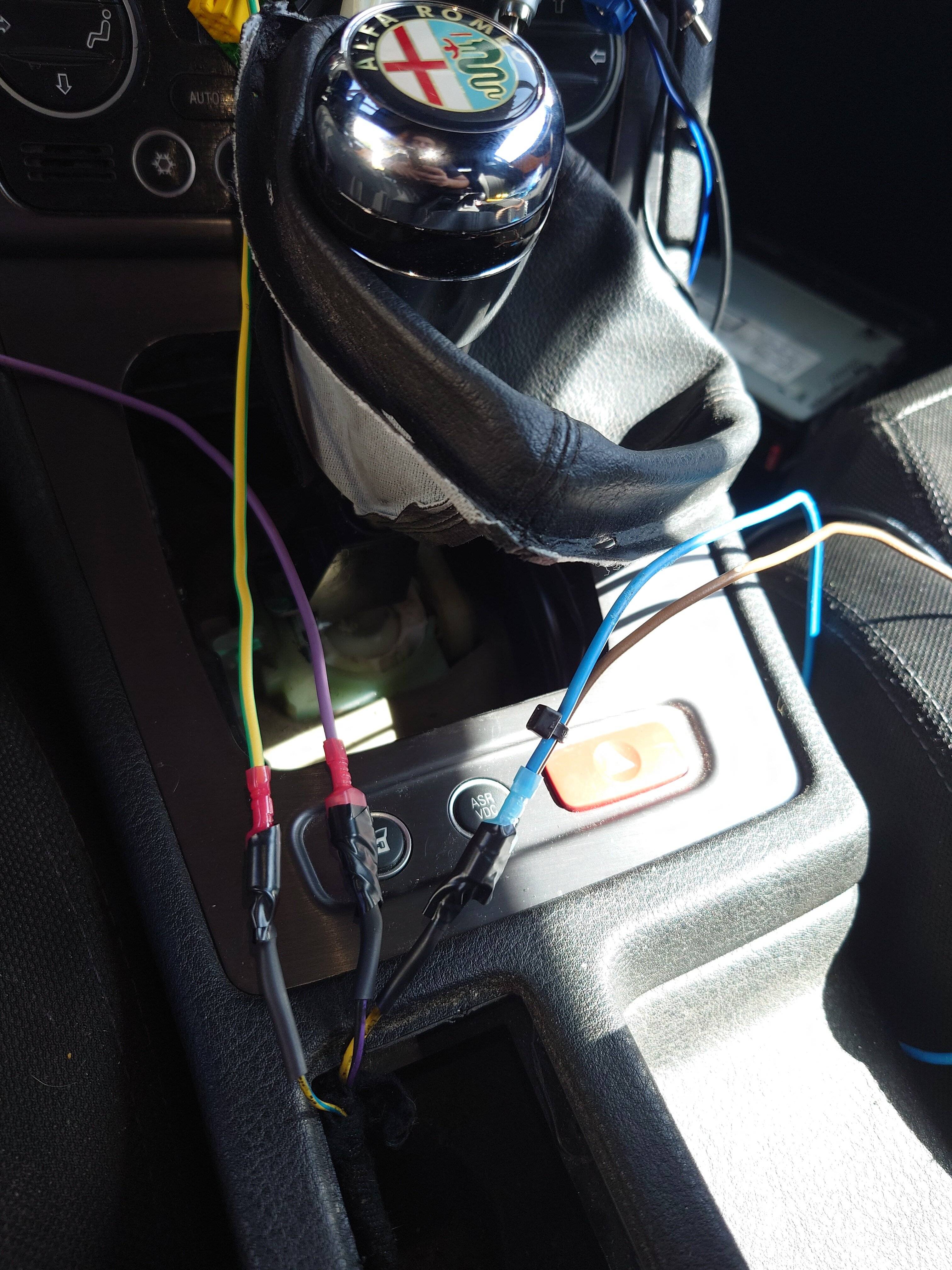

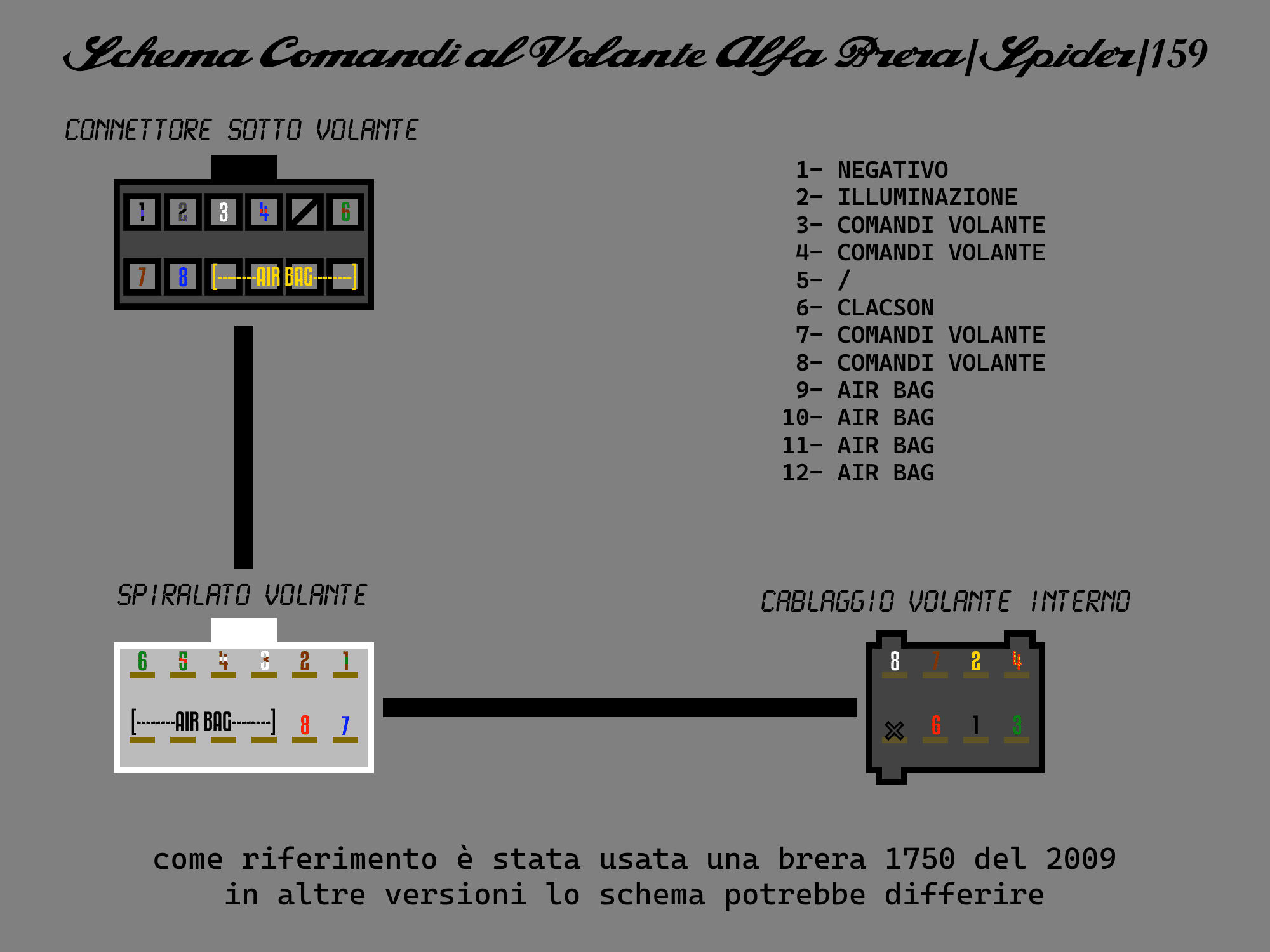

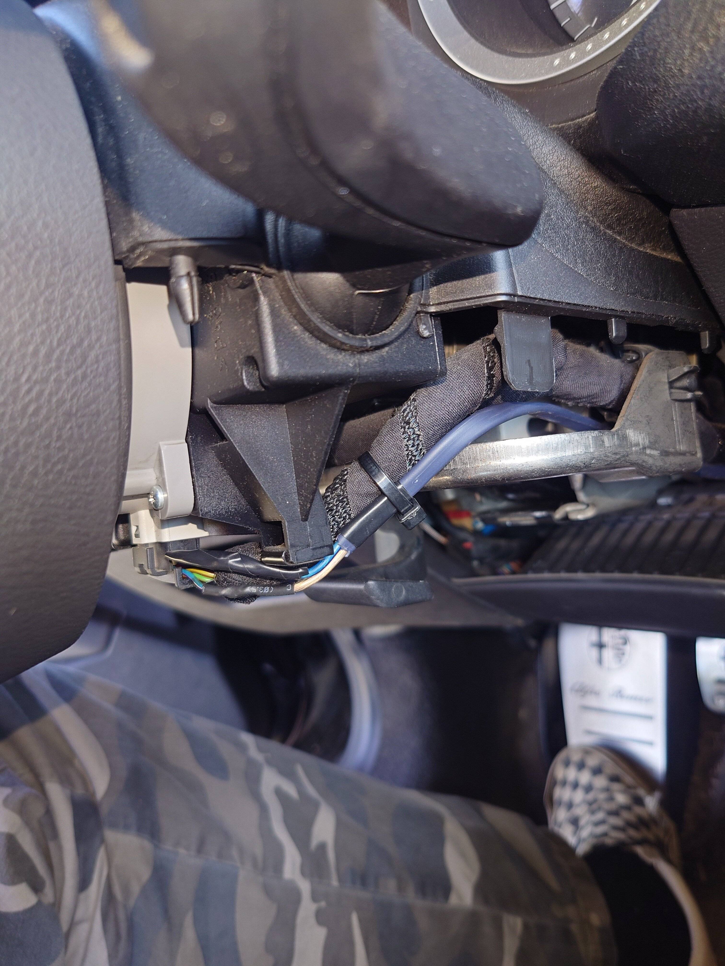

Dopo 2 interfacce non funzionanti da 80 euro l'una ho deciso di sostituire i comandi originali can-bus e tornare ai semplici vecchi comandi resistivi, al momento allego lo schema dei cablaggi, nei prossimi giorni aggiungerò foto del lavoro e dei componenti che utilizzerò, lo schema l'ho fatto io da zero con il tester quindi non fidatevi troppo : ) gli stessi cavi da un connettore all'altro cambiano colore, ogni numero uguale nello schema corrisponde allo stesso conduttore, lo schema dovrebbe andare bene anche su spider e 159 ma potrebbero esserci colori diversi a seconda dell'anno di produzione (o forse no), quindi consiglio di provare voi stessi con un multimetro.

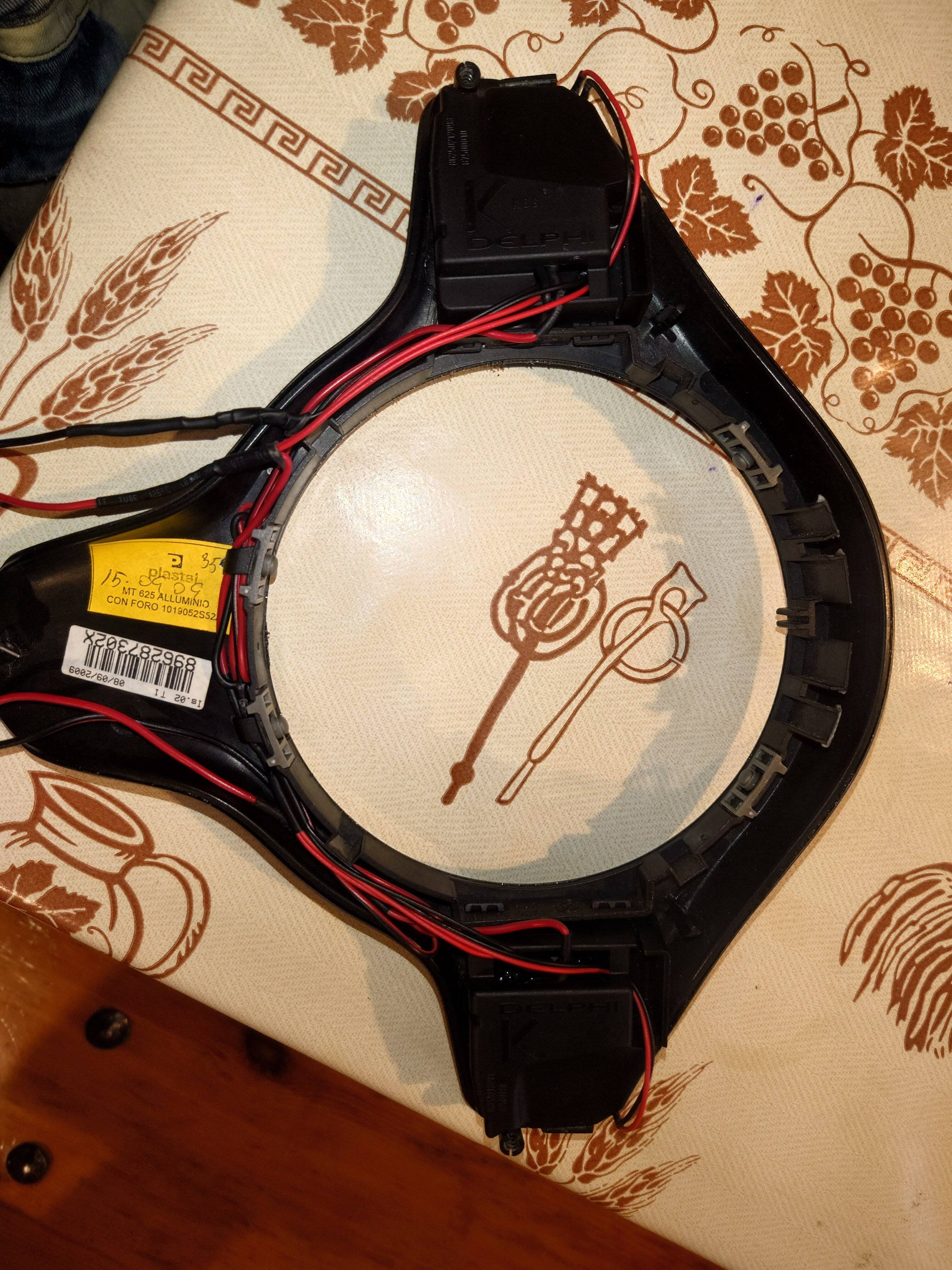

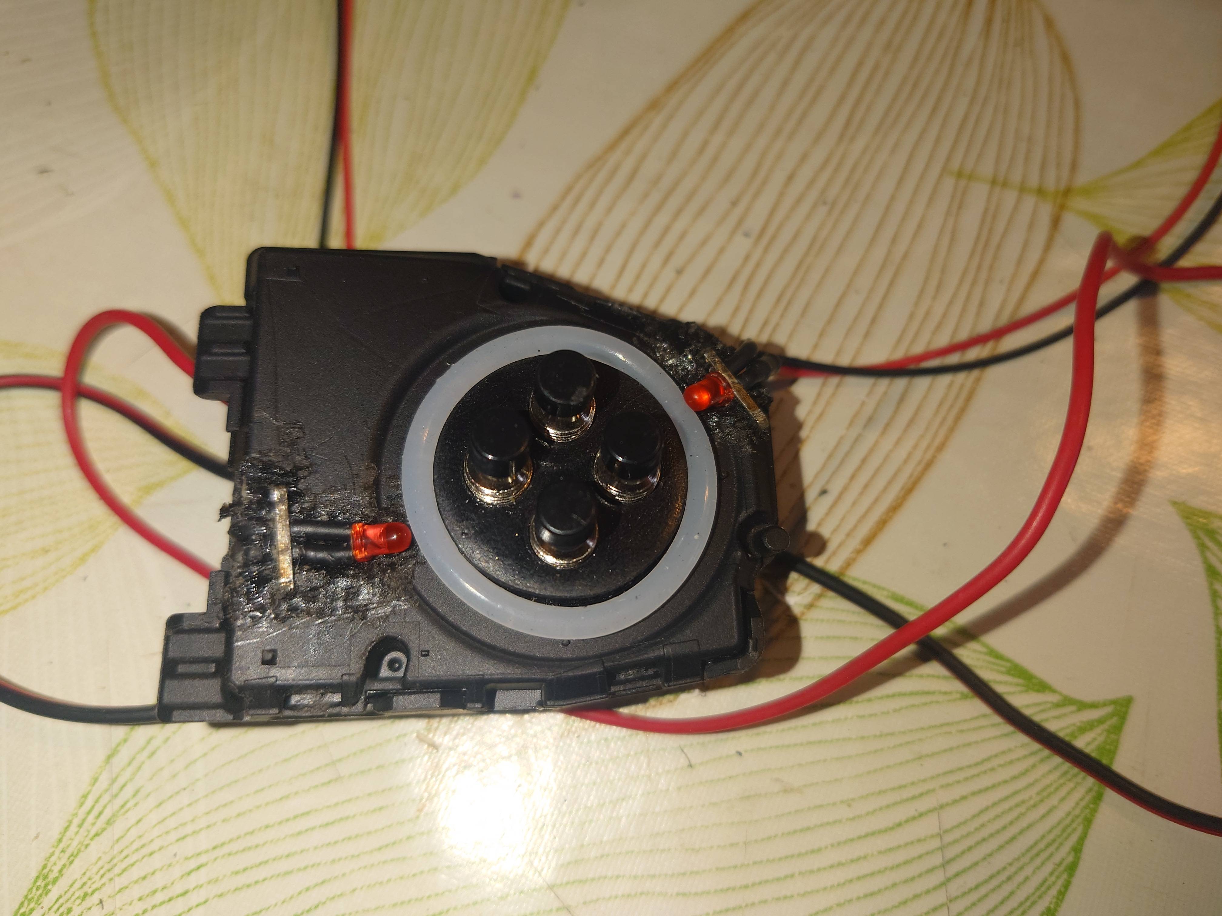

Cercherò delle guarnizioni trasparenti di diametro minore per cercare di ottenere un illuminazione più omogenea, anche se non l'avevo calcolata al momento della progettazione del modello 3d del centraggio dei pulsanti
