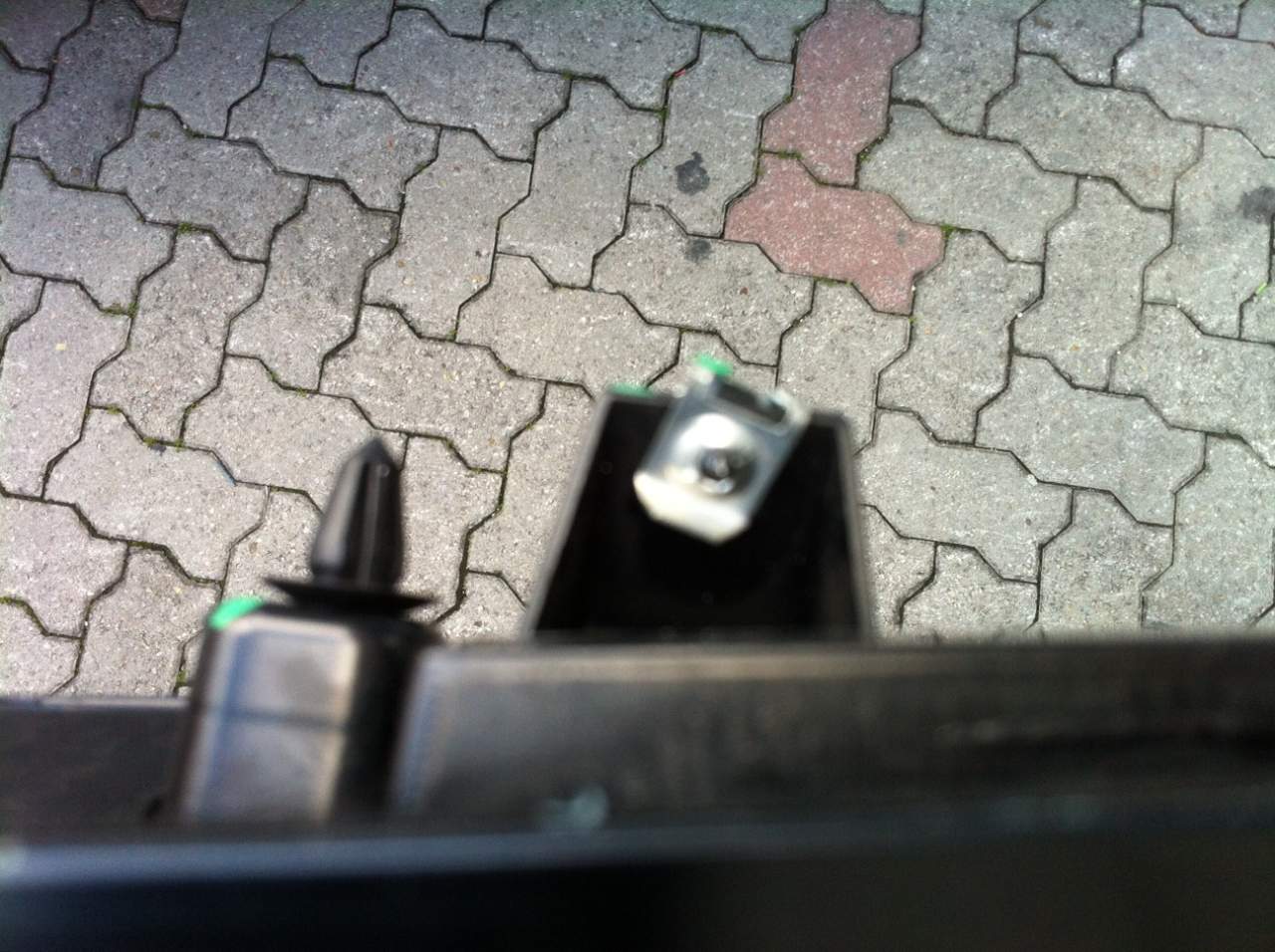

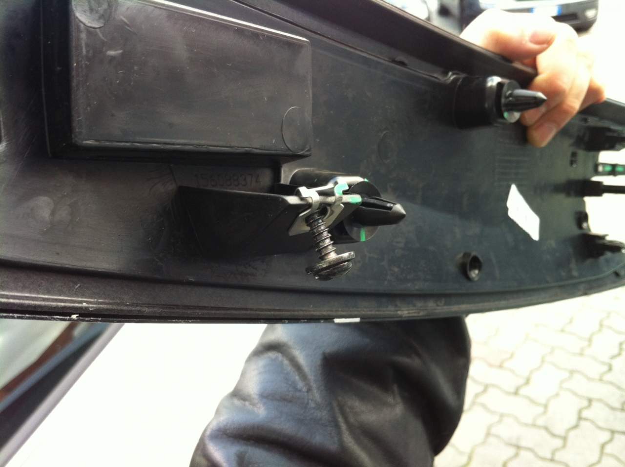

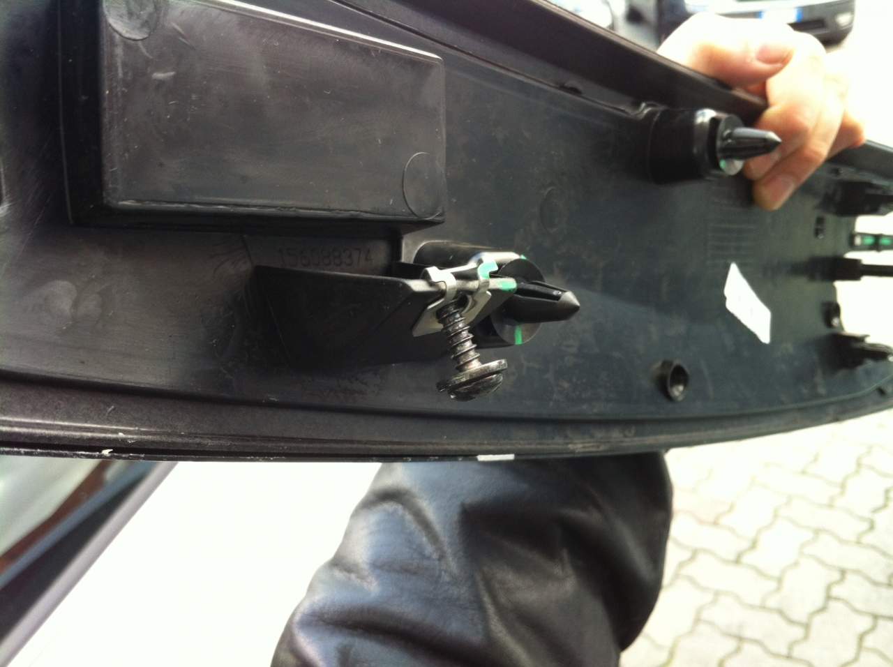

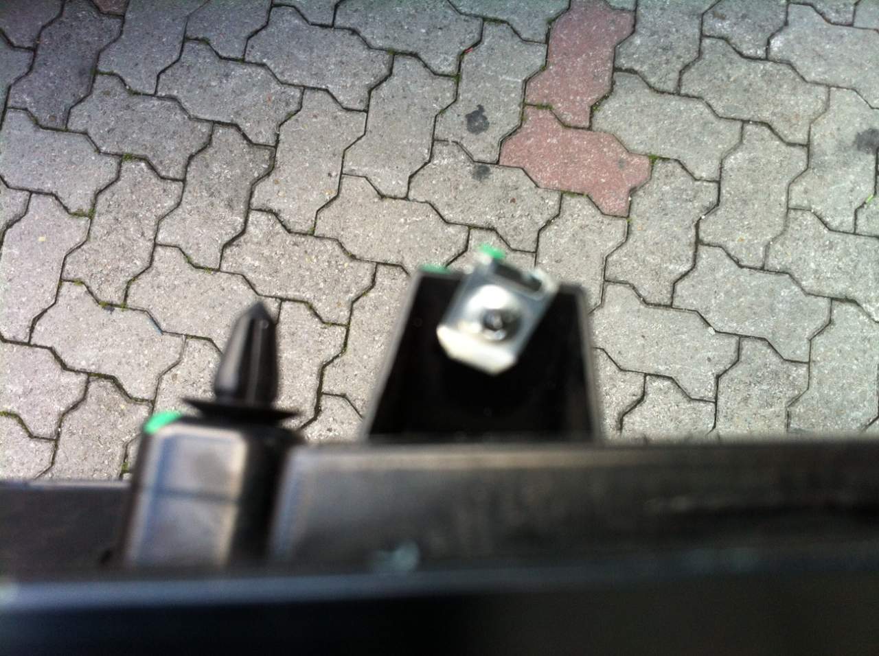

Leggo da piu parti che non c'e' nessuna vite per staccare la mostrina, ma la vite c'e' eccome, ora il punto e' o sulle versioni vecchie della Giulietta tale vite non c'e' oppure voi tutti avete spezzato la vite tirando la mostrina con forza oppure ultima ipotesi c'e' l'allogiamento ma si sono scordati di montarvi la vite.
Tale vite si rimuove tolgiendo dal cileo del cassettino in tappino di plastica, poi si infila un cacciavite "nel buco oscuro"e la si smonta :D
Visualizza allegato 89988Visualizza allegato 89989
Ora ho capito...tu hai la mostrina in plastica...in quelle alluminio spazzolato la vite in questione nn esiste.... (almeno chi ha smontato ha detto cosi)

Dovrebbe essere il cassetto porta-oggetti di fronte al passeggero, infatti c'è un tappo tondo in plastica posizionato poco prima della luce e credo si riferisca a quello, anche se personalmente non l'ho mai rimosso. La mia Giuly è stata prodotta nel gennaio 2012 e ha la mostrina di serie in plastica color alluminio.
Esatto il cassettino porta oggetti dove si tengono i manuali dall'auto.

Ragazzi le foto son li le vedete da soli, sul mio modello se non tiro via la vite la mostrina non viene via.
Io ho la mostrina dello sport pack quella scura e non ho il radio nav.

io ho la mostrina in alluminio scura dello sport pack e sta vite non c'è...
non è che te l'hanno messa perchè in fase di assemblaggio non andava bene qualcosa e per bloccarla alla meglio hanno avvitato e bloccato il tutto...? ahahahahhaha
pensi che non so capaci...
Hai ragione manco alla mia ce la vite o tappo da togliere che la.nasconde
Luplo e io siamo circa dello stesso.periodo ..io ritirata settembre 2010 ma in costruzione da giugno....e lui gennaio 2011.
Il cassetto porta oggetti e stato oggetto di modific e forse avranno aggiunto questo tappo per la vite che a noi nn ce
