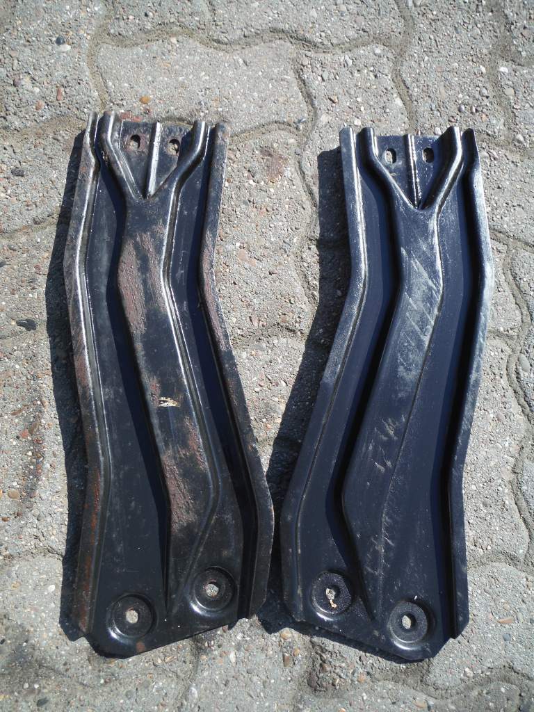

Ho trovato una coppia di supporti usati ma in buone condizioni, tramite un'inserzione su eBay.de. I codici sono gli stessi, solo che il venditore mi dice che nella seconda serie le gomme (visibili in foto) sono state abolite, quindi nel mio caso mi servirebbero solo supporto e viti (???).
Di seguito la foto dei pezzi che avrei trovato.

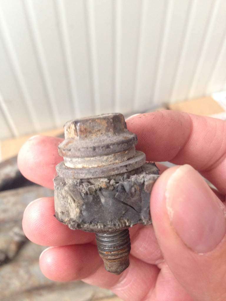

Mi sembra molto strano, io credo che se questi tamponi erano presenti prima, lo debbano essere anche dopo, altrimenti ci avrebbe già pensato il mio meccanico ad abolirle, no? Ho mandato varie mail, ma nessuno mi sa aiutare.
Il problema è che ho paura di ordinare i due supporti, alla modica cifra di 200€, senza poi trovare all'interno quello che realmente mi serve, cioè le gomme che nella mia sono totalmente usurate.

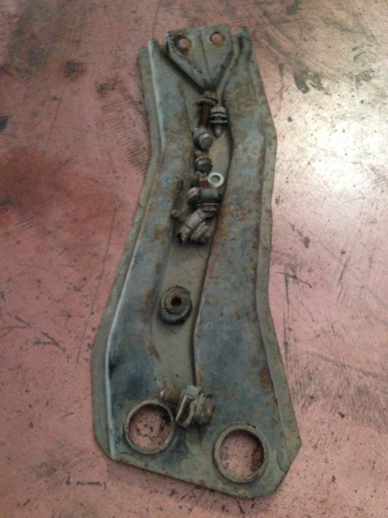

in effetti stavo notando una cosa. I miei, visibili nella foto successiva, hanno i due fori alla base molto larghi, quindi presumo che i tamponi vadano ad incastrarsi lì. Quelli in vendita, invece, hanno i due fori piccoli e sembra siano rialzati, quindi sembrerebbe siano realmente stati modificati. I nuovi supporti, aventi codice 60654607 e 60654608, sono stati introdotti nel 1997, in sostituzione dei vecchi aventi codice 60601965 e 60601966. La mia vettura è del 1995, quindi probabilmente monta ancora la prima versione, originale. Mi viene il dubbio che il tizio abbia ragione, che ne pensate?
Credo che il ricambiata ti abbia dato info corrette, le piastre sono state modificate nel corso del tempo ed i silent block non sono forniti come ricambio. Io saldero del metallo sulle piastre in mio possesso è non le sostituirò perché ho la culla leggermente deformata causa urto con qualcosa. Per il rumore in manovra potresti avere il mio stesso problema ai top mount degli ammortizzatori, li hai verificati / sostituiti per caso?
