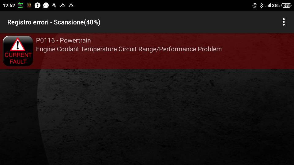

Ciao Andrix, hai provato a pulire i contatti del sensore di pressione sul rail iniettori?
Giusto per vedere di escludere una correlazione tra il circuito della temperatura e quello della pressione del gasolio.
La valvola termostatica l'hai mai cambiata?
Se rimane bloccata aperta il sensore invia un segnale di bassa temperatura alla centralina e ne deriva che va a correggere le portate sui cicli di iniezione presentando l'irregolarità.
P0116=Circuito temperatura motore - gamma/rendimento
Comincia a guardare la lancetta della temperatura sulla strumentazione e vedi che valori indica
Altre idee per ora non ne ho.
