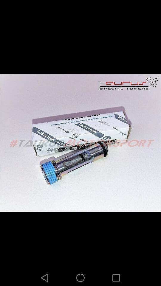

Ti allego la foto del filtro. Il codice originale è 55238665. Ripeto potrebbe non servire a nulla ma un tentativo lo farei! [emoji6]
