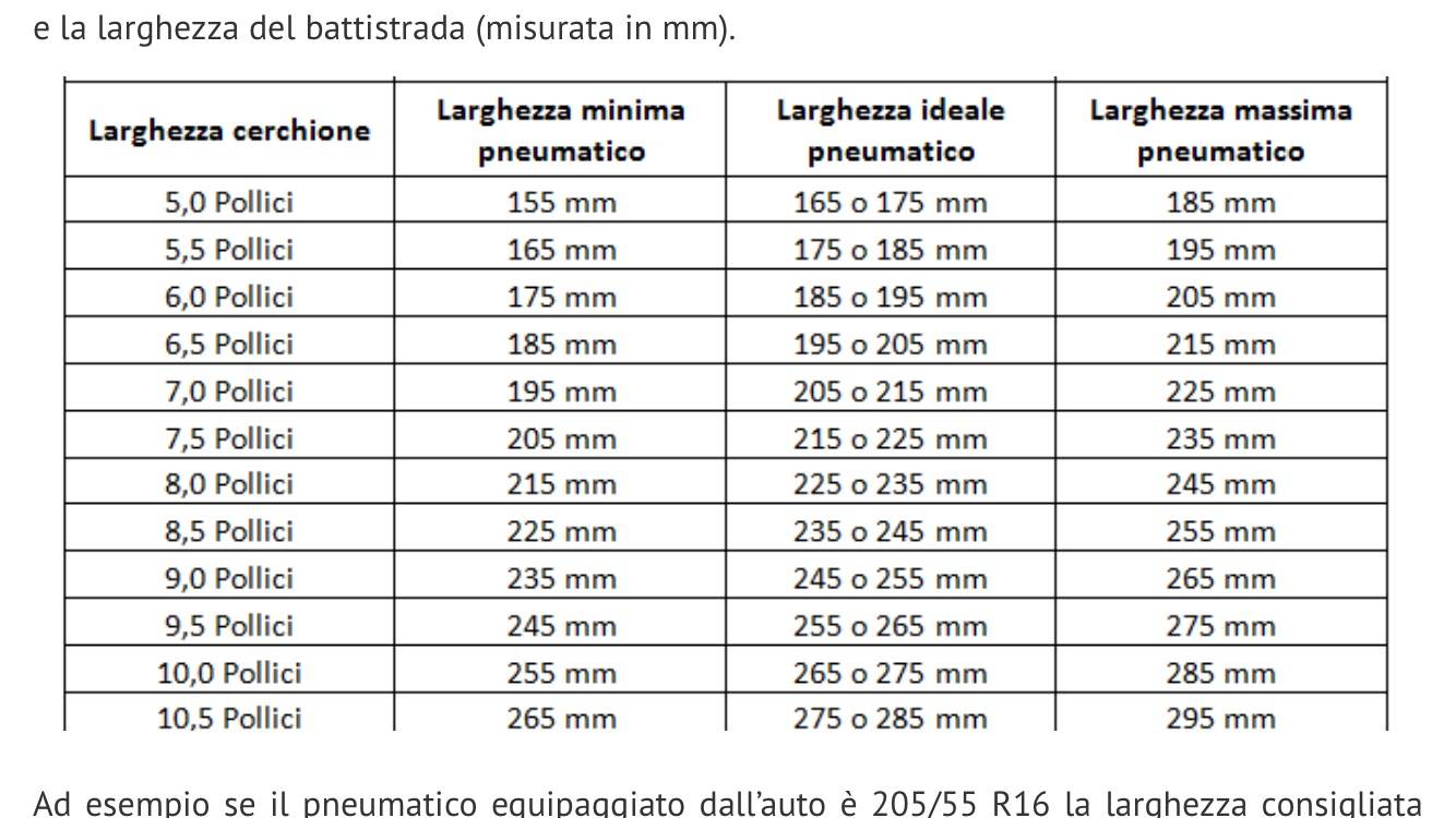

Ciao le 255 ci vanno di sicuro perché ho parlato con il gommista e mi ha detto di sì dato che vorrei prendere anch’io dei 19 e li ho trovati tutti e quattro con il canale da 8
Devi però vedere a libretto cosa monta
Comunque con canale da 9, due cerchi, credo originali... Almeno da messaggio lo sono venivano 620 euro
Ti allego una tabella

infatti come ti dicevo
