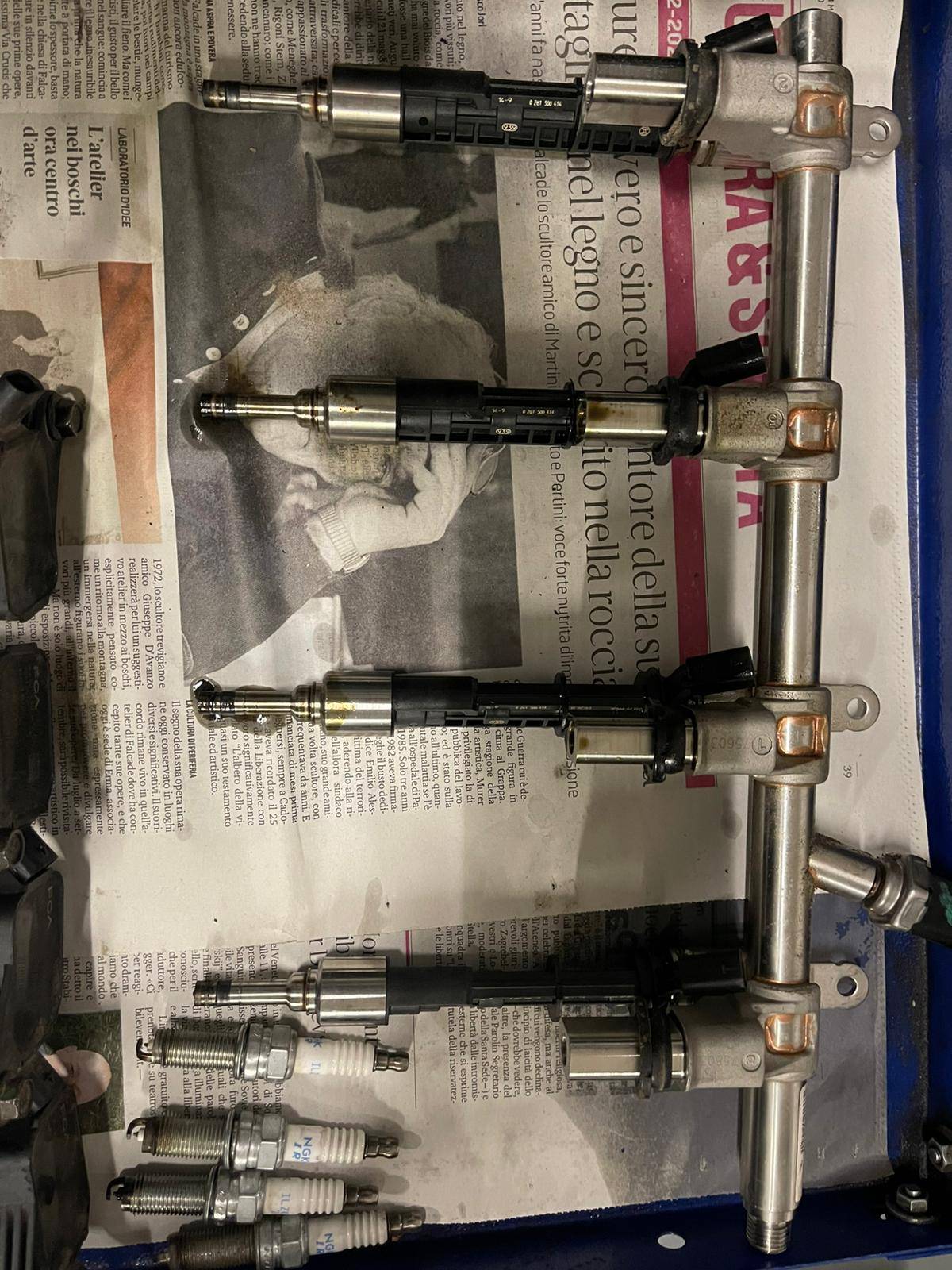

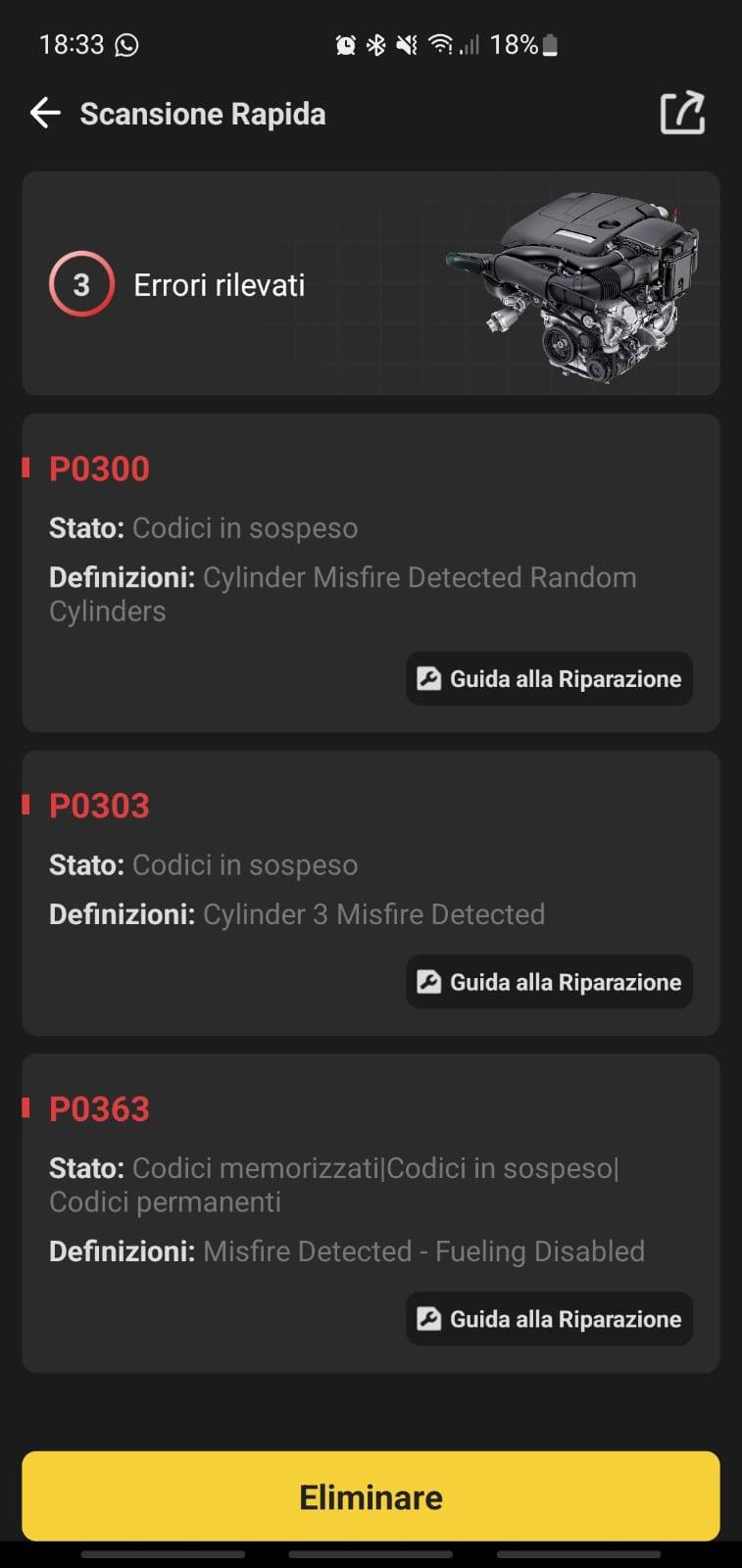

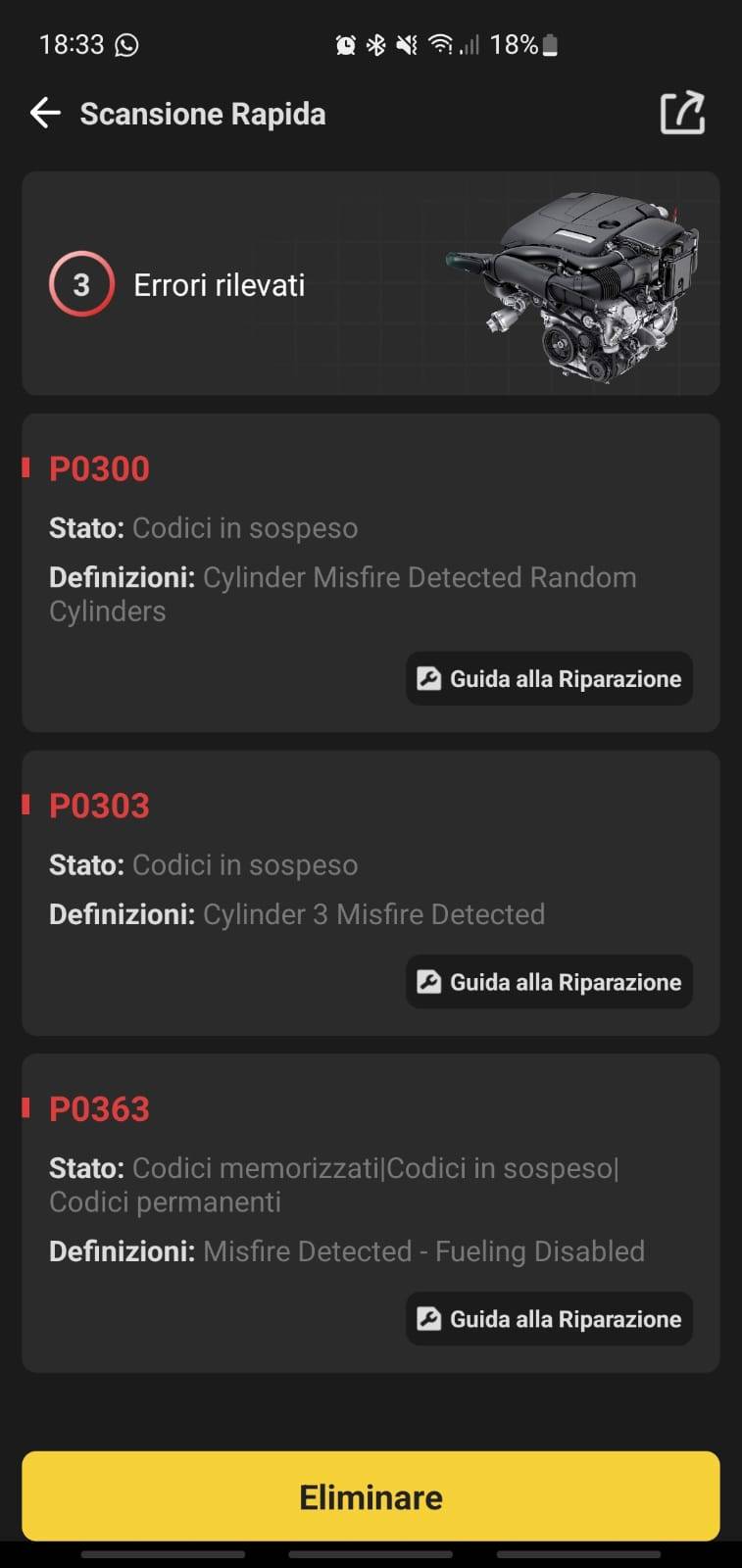

Ora la macchina ha 67k km, da circa 2k km al minimo aveva iniziato a tremare un po', non sono mai riuscito a trovare il problema fino a che 3 settimane fa il problema è peggiorato ed al minimo tremava tantissimo con tanto di spia
OBD segnala non accensione cilindro 3.

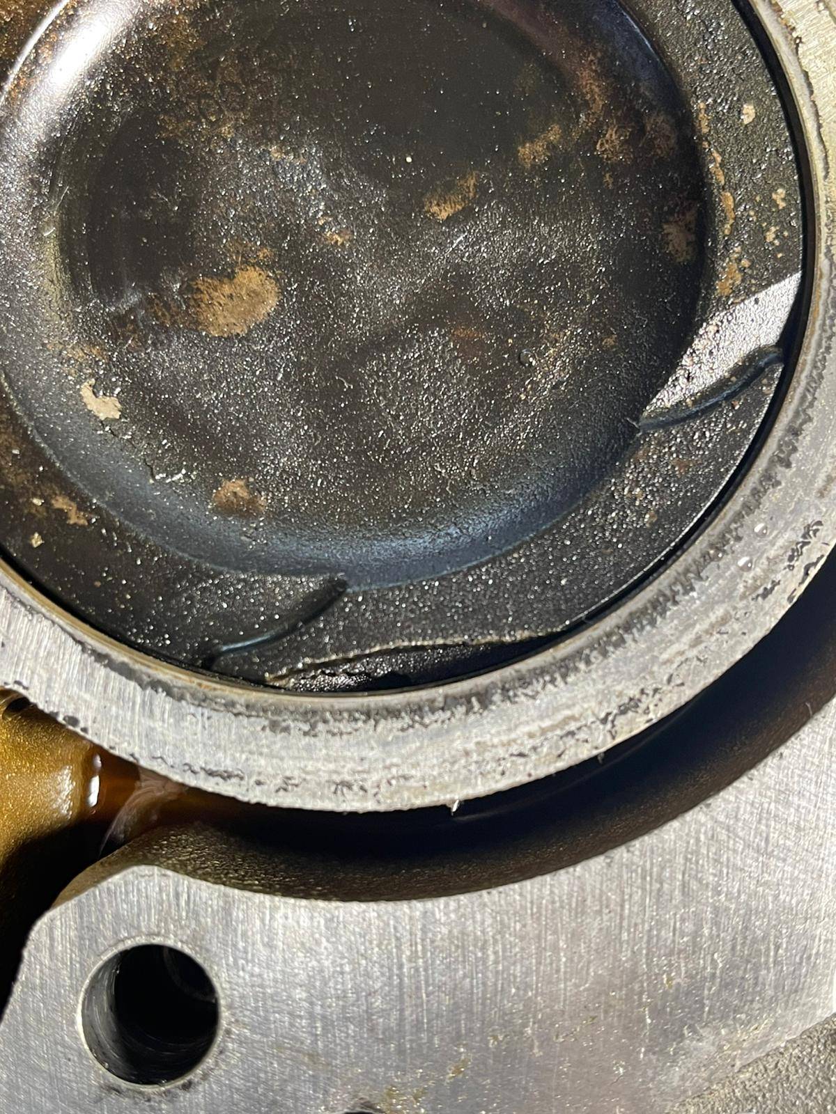

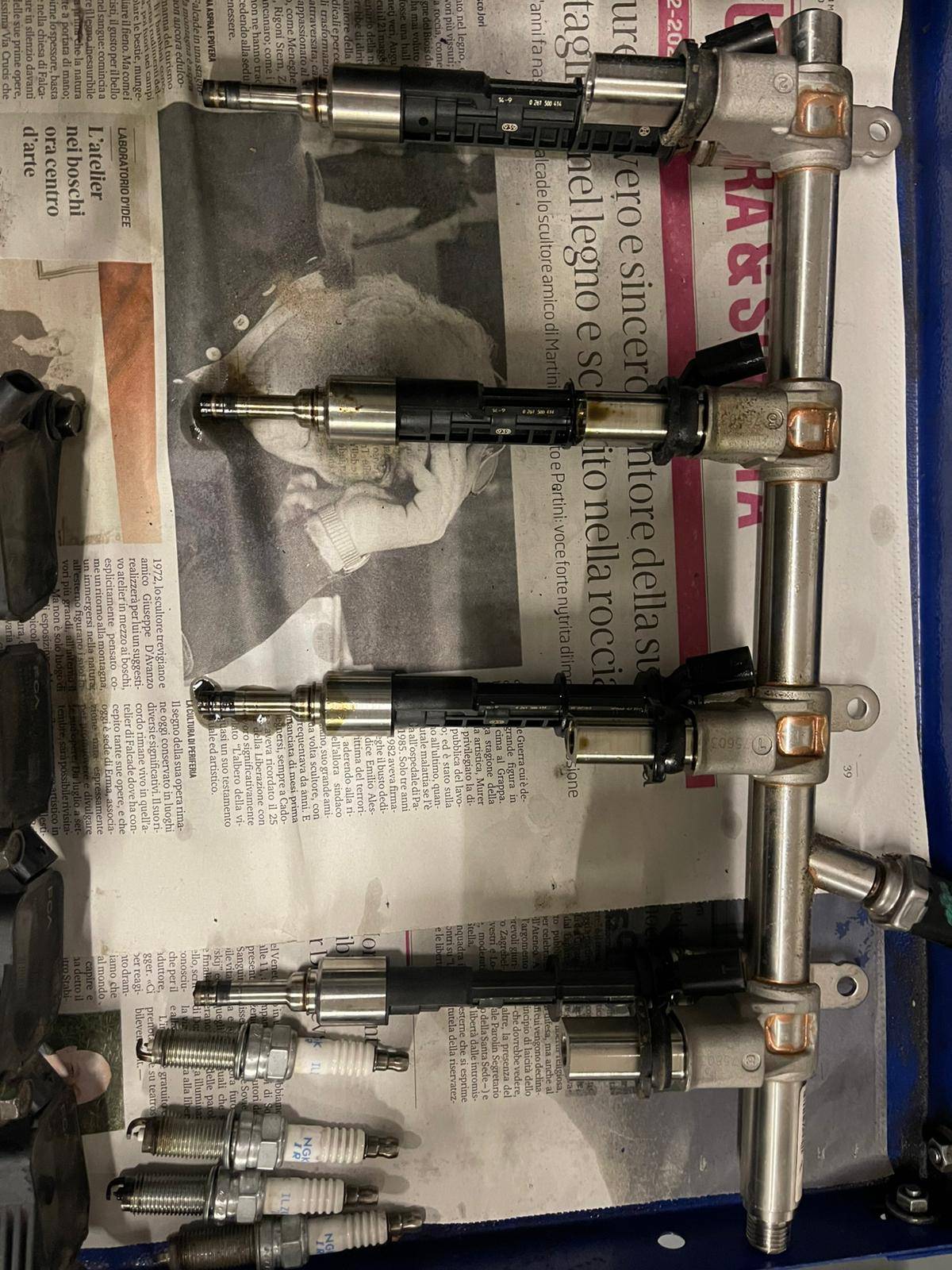

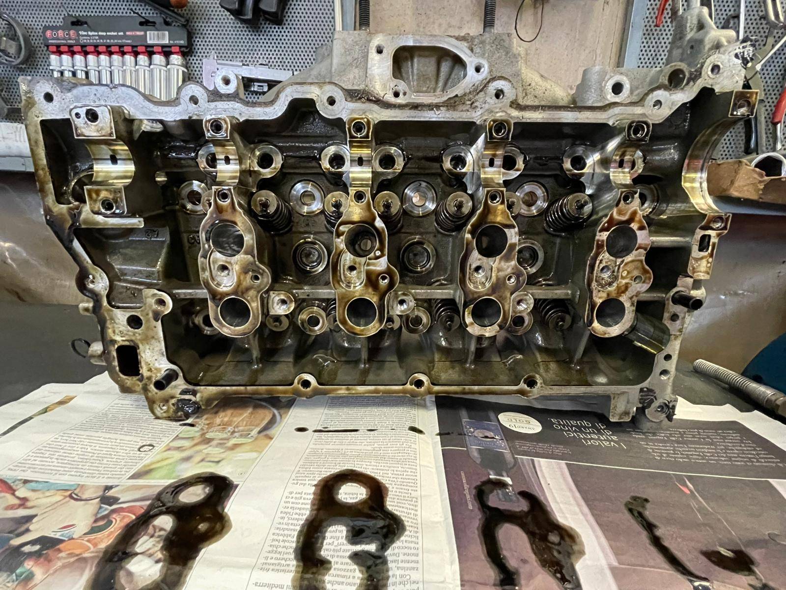

Porto dal meccanico, prima operazione sostituzione candele, erano da cambiare ma non era questo il problema, sembra essere colpa del multi air, smonta vari pezzi, esegue dei test e però risulta funzionare bene, verifica con una sonda il cilindro e sembra che il problema provenga proprio dalla camicia del cilindro

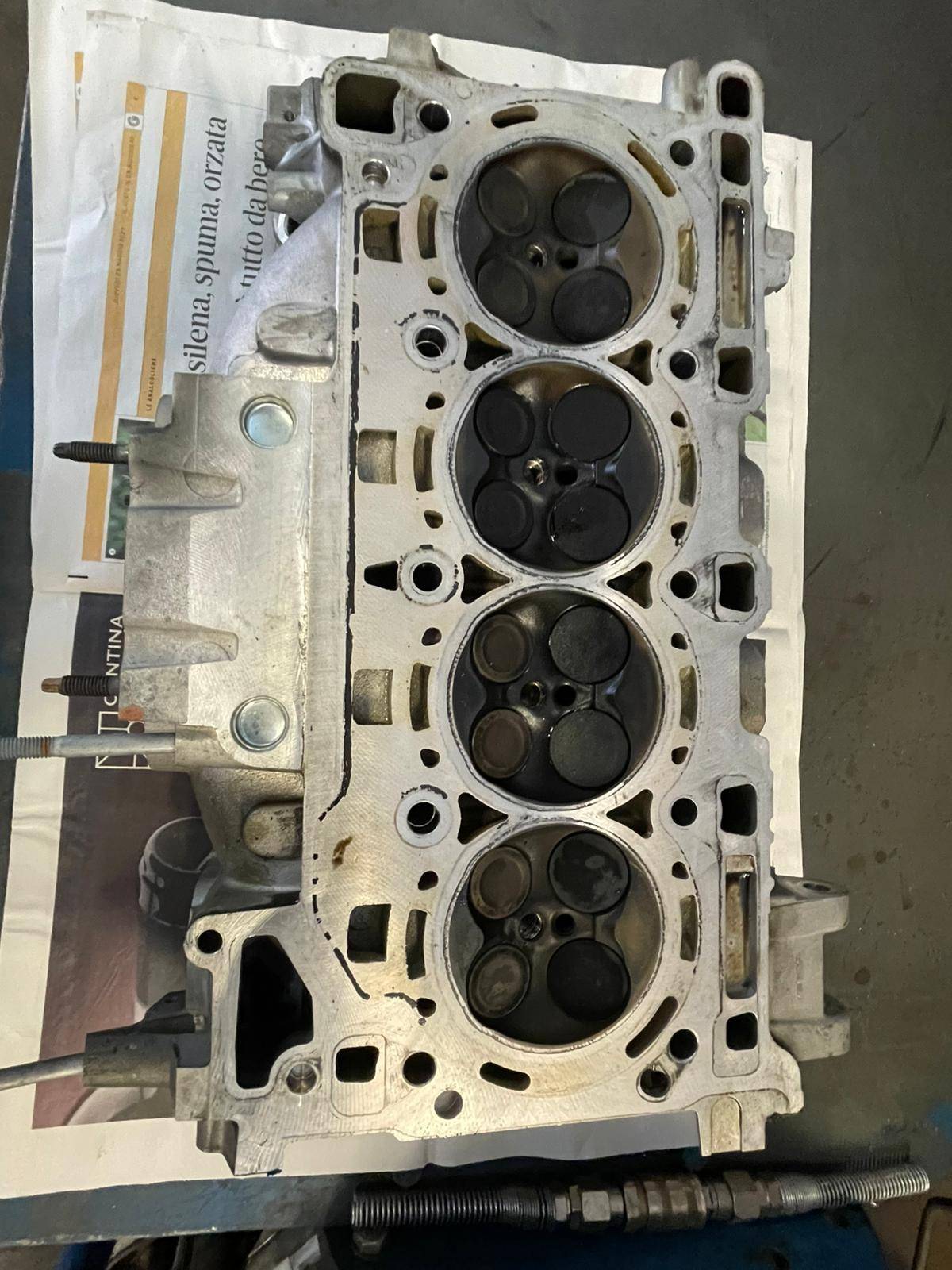

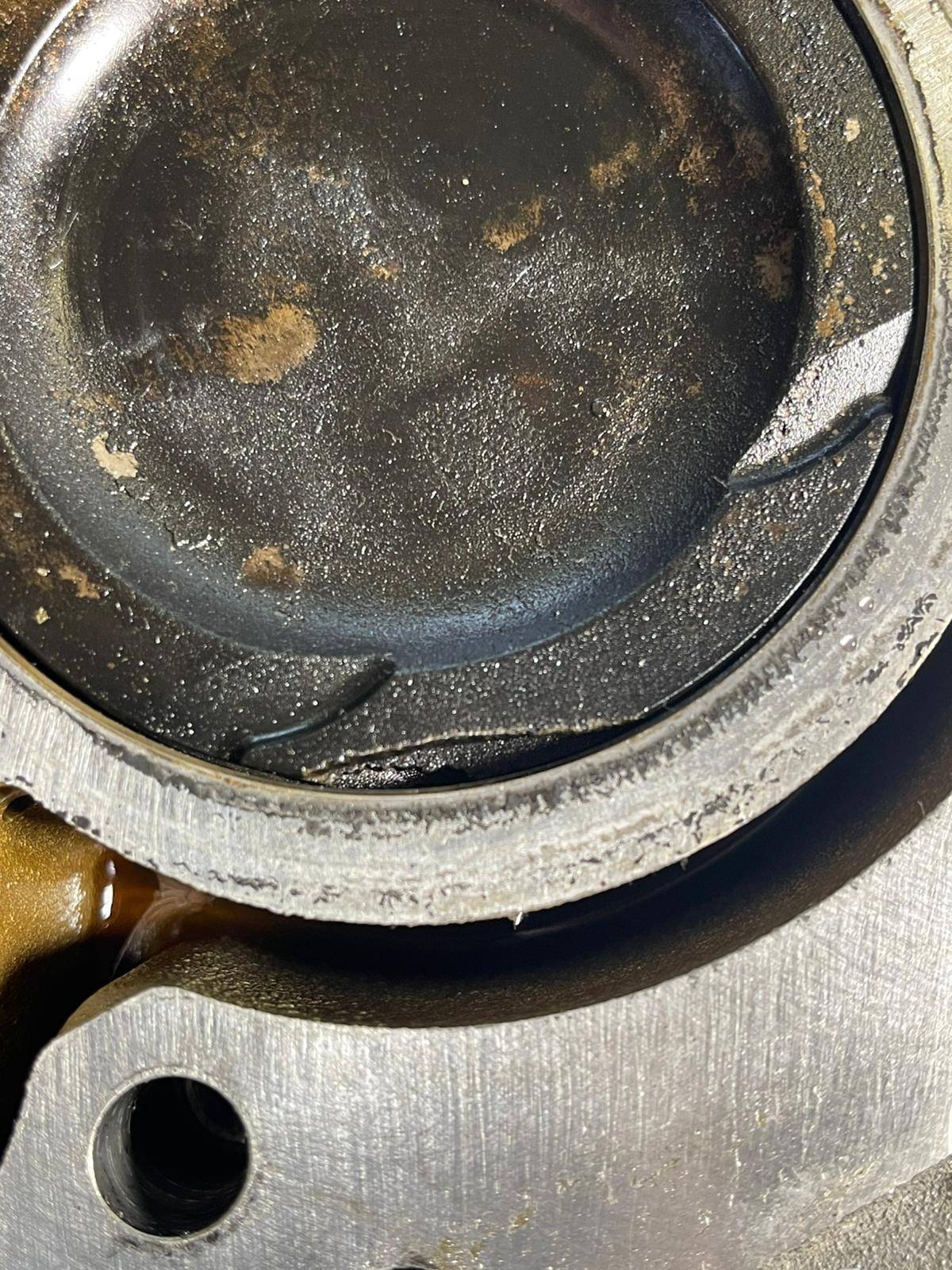

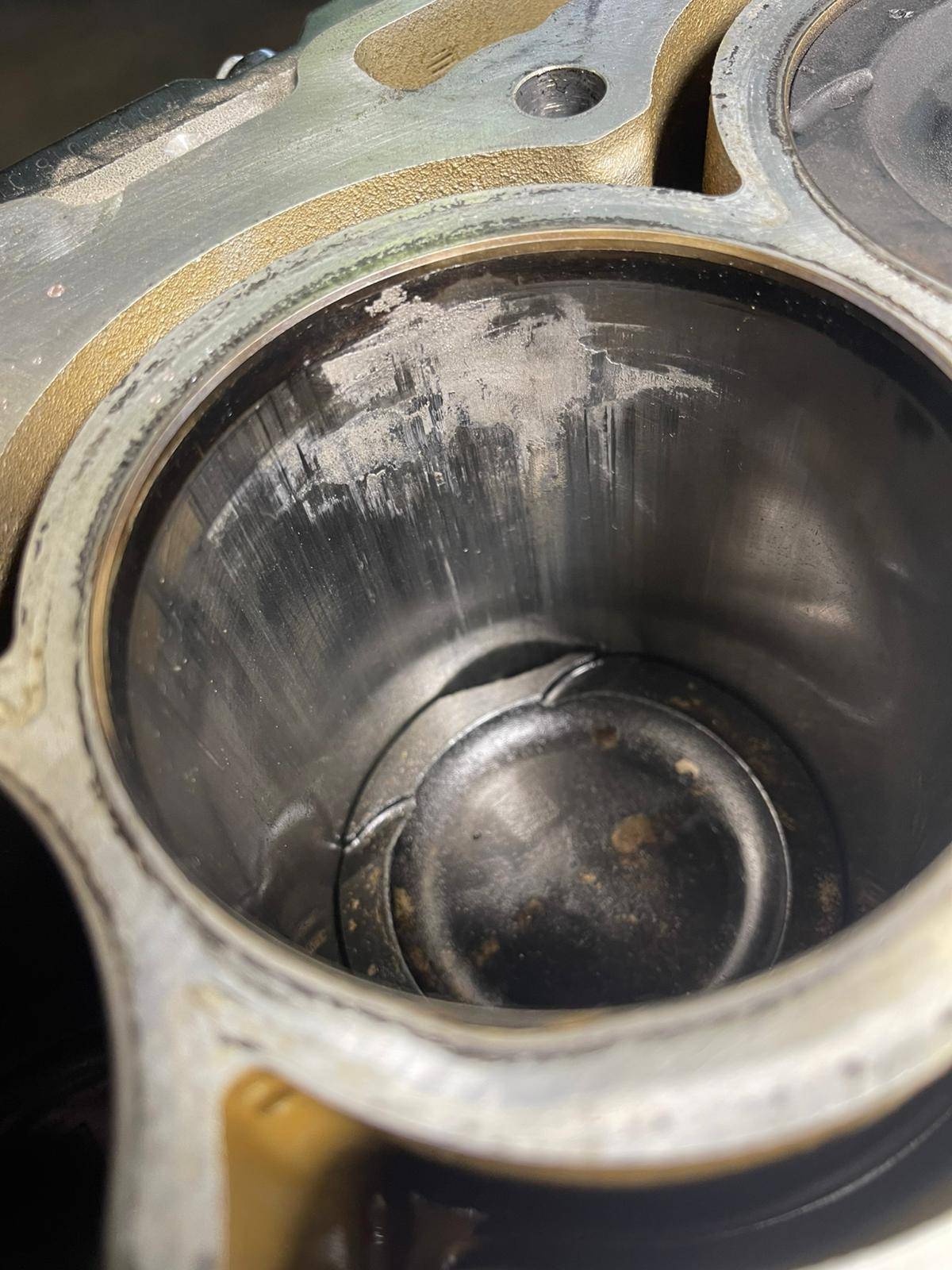

va ad approfondire smontando completamente il motore ed ecco il risultato
Avevate mai visto qualcosa del genere?
Com'è possibile che si sia rovinato così?
ora il motore è in rettifica e dicono bisogni togliere circa 0,5mm, facendo questo devono essere fatti tutti e 4 con seguente sostituzione pistoni.

Non provare nemmeno a rettificare il motore butta tt e metti un motore nuovo.. i motori recenti rettificati… danno spesso problemi dopo poco.. e quindi sei di nuovo punto e a capo.. oppure vendi auto così come me..

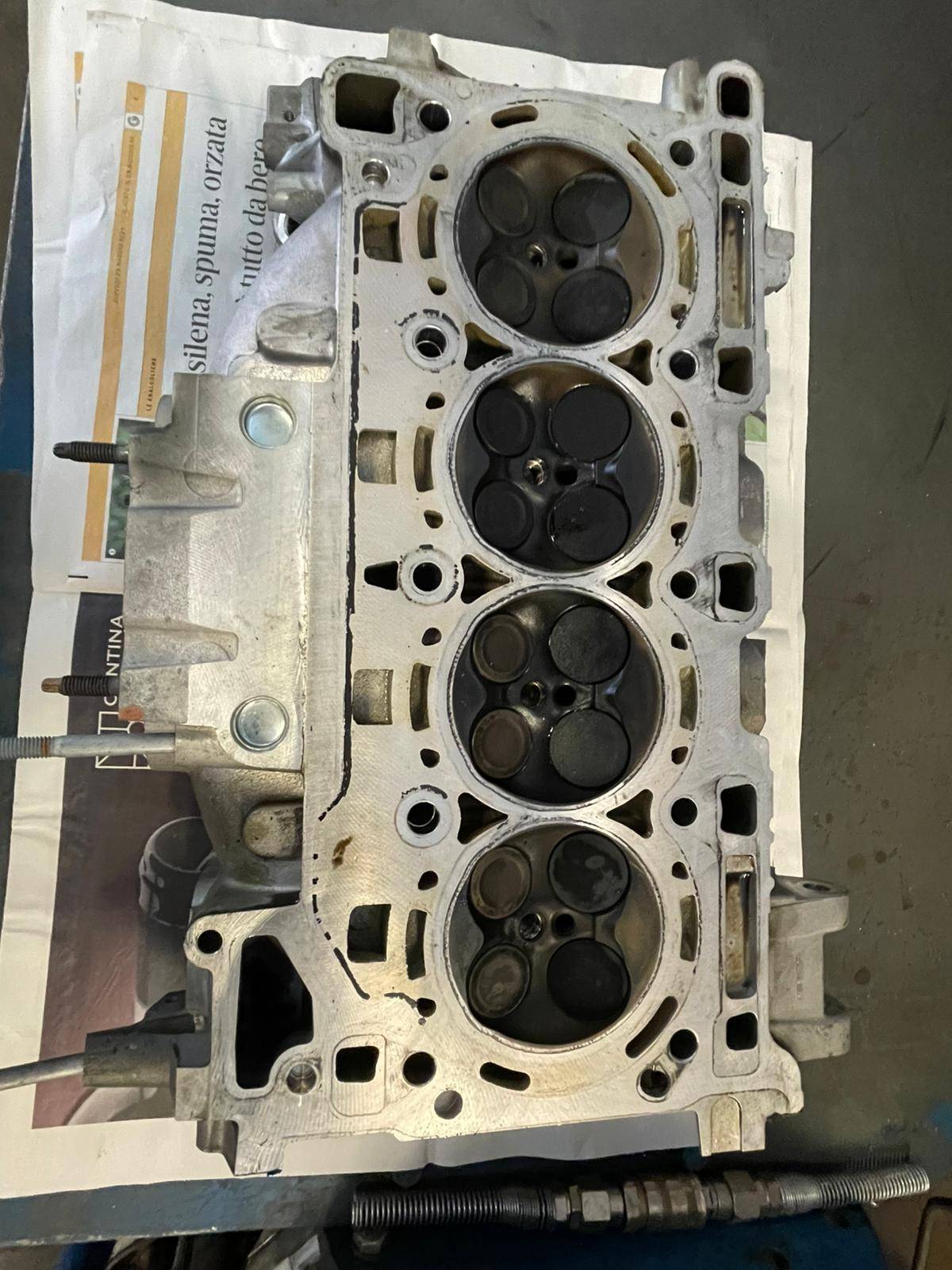

Visualizza allegato 284320 Visualizza allegato 284321Visualizza allegato 284322Visualizza allegato 284324

Detonazione. Condoglianze per la spesa.

#10
fosse stata detonazione, possibile che la centralina, tramite il sensore di detonazione non abbia rilevato niente di anomalo?
