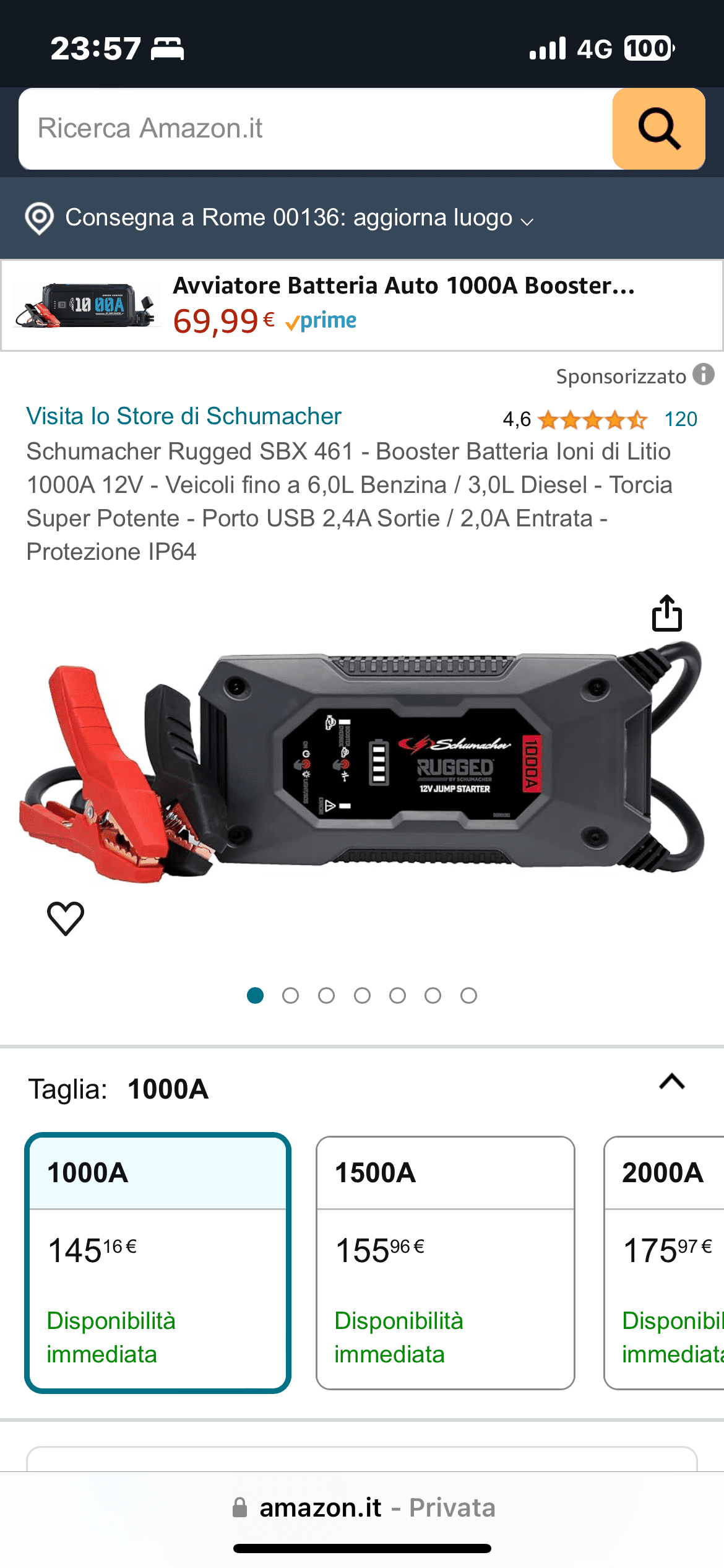

Il booster è quello allegato in foto (io l’ho pagato 79€ però). A quanto ho capito (parlando con un elettrauto) i booster se la batteria non è collegata, non vedendo la stessa resistenza, non ce la fanno.
Ad aprire sono riuscito comunque. Una volta collegata la batteria di mio fratello, lui ha acceso il suo motore, a me si è acceso il quadro e, senza voler avviare il mio motore (per paura di far danni), ho aperto il bagagliaio. Così ho subito ricollegato la mia batteria e, una volta scollegato i cavi tra me e l’altra macchina ho acceso il mio motore. Naturalmente si sono accese un po’ di spie ma rinizzializzando il volante sono sparite.
