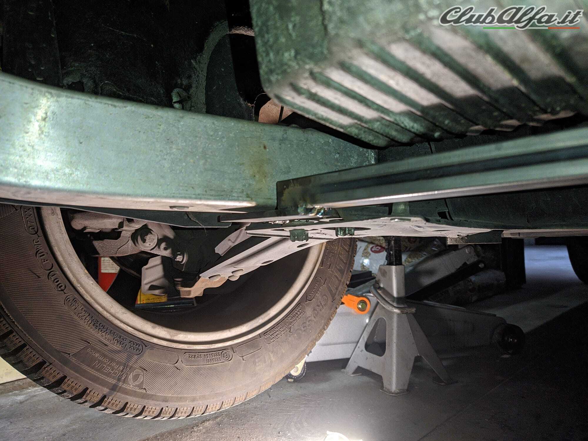

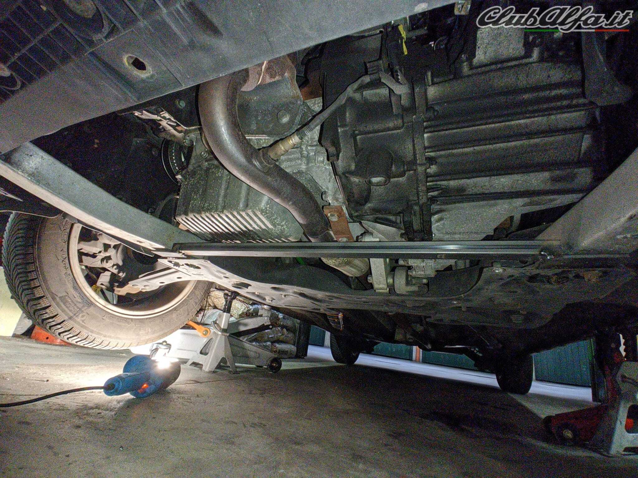

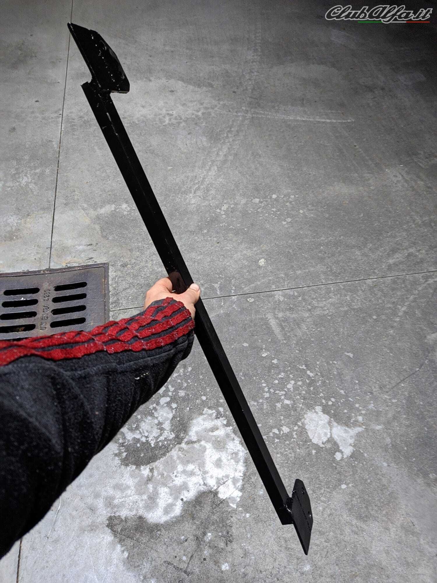

come da "richiesta" di EmilMila ecco un prototipo che ho realizzato della barra inferiore, che ne dite ? rimane a filo sotto della macchina senza sporgere, si può addirittura rimontare la plastica senza tagliarla ne fare modifiche
Ps. è una "dima" prototipo , è fatta con pezzi di scarto che avevo in giro.. solo per vedere se fosse realizzabile.

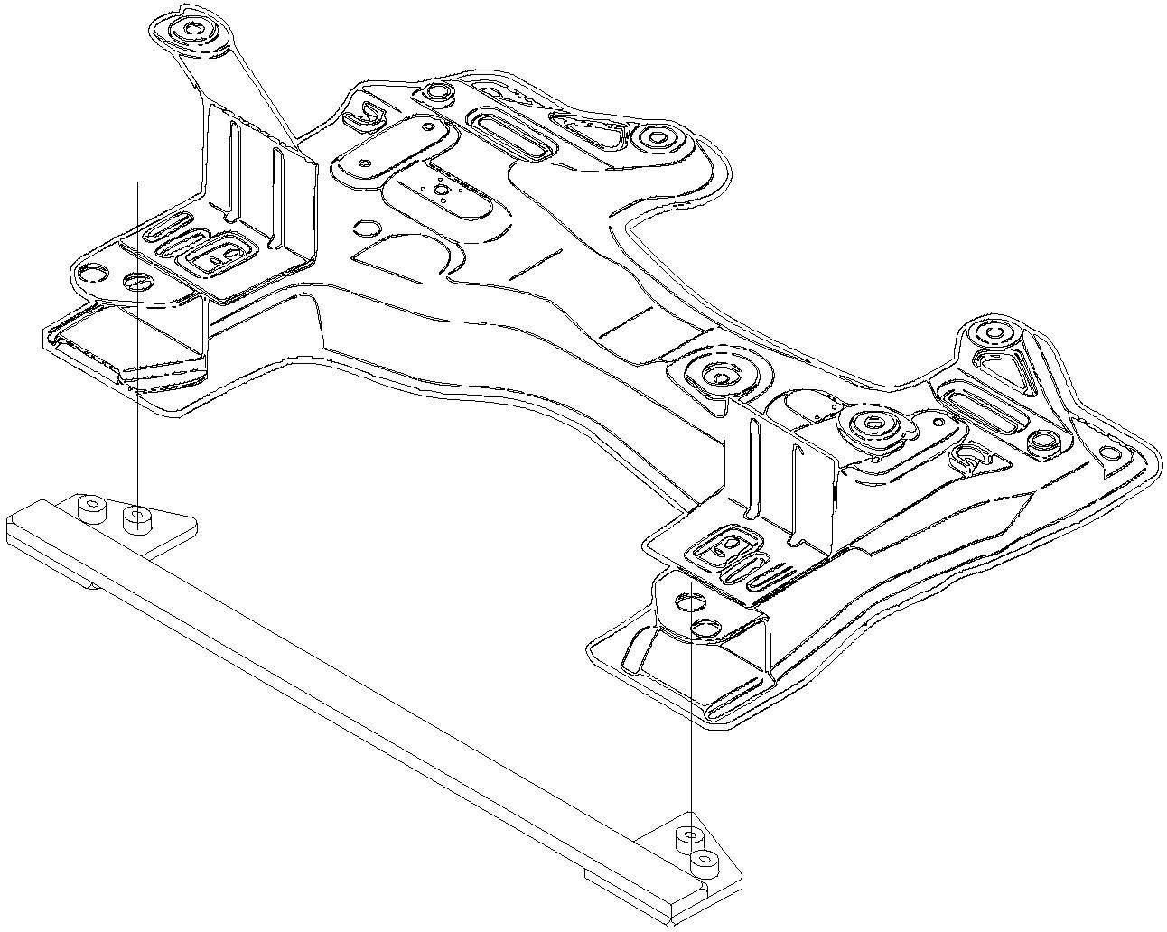

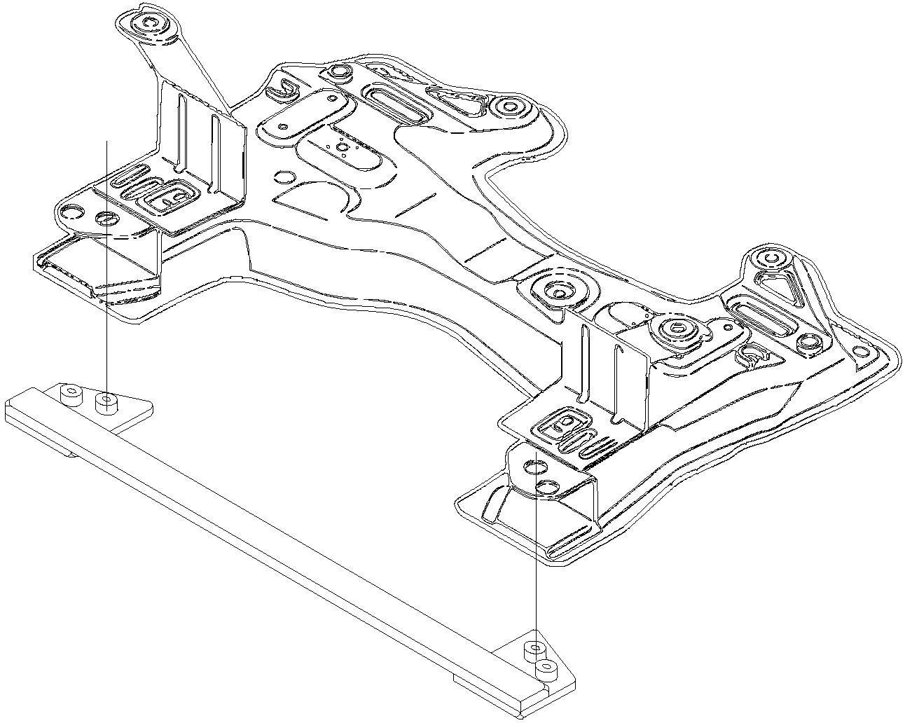

Visto la reclusione forzata ho speso un po' di tempo a vedere come fare una barra di rinforzo della slitta/culla dell'asse anteriore che resti dentro agli ingombri standard senza ridurre lo spazio libero tra fondo auto e piano stradale.
Eccola qua!
Visualizza allegato 203822
È necessario fare un paio di tagli ai lati del carter in plastica di sottofondo; così realizzata la barra, una volta installata, risulta allo stello livello della slitta e quindi resta all'interno del carter, semprechè il sottoscritto non abbia commesso errori clamorosi.

Ho provato a mandare il disegno alla LAM, quelli di DNA Racing, vediamo se succede qualcosa.
A distanza di tempo, DNA ti ha risposto?
DNA mi rispose scrivendo che la loro barra è perfetta così.
Ho comprato ed installata quella costruita da @lacym che è risultata PERFETTA e costa una frazione di quella cagata della DNA: un utente del forum che l'ha montata ha dovuta farla modificare pesantemente da un meccanico perchè ogni tanto si agganciava alle varie sporgenze presenti in strade, parcheggi, garage ecc.
