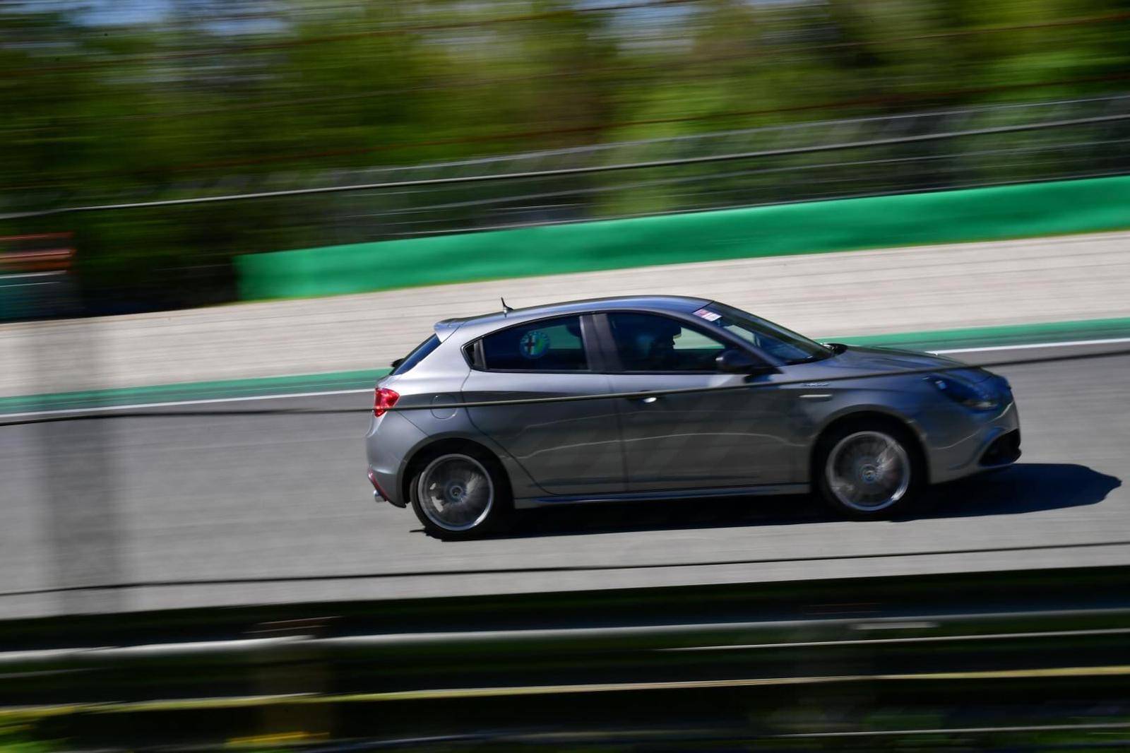

Aggiornamento estate 2023: ho girato a Monza sull'asciutto ed a Varano Melegari sotto a un diluvio. Sarà anche merito della,barra duomi, ma non si è mai scomposta ne in curva ne in frenate prolungate con abs. Mai perso il controllo e non ho mai percepito incertezze o movimenti all'avantreno. Certo l'assetto standard è morbido rispetto ad altre auto possedute e un po' preparate, ma sono molto soddisfatto.
    129.9 KB · Visualizzazioni: 166
