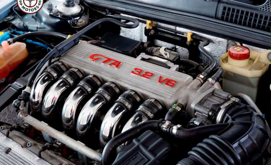

Insomma il punto era proprio per il gusto e l'amore delle preparazioni meccaniche portare il mio 1.8 a cilindrate pari ai V6 dell ingegnere busso e tirare molti più cavallacci aprendo il cofano e vedendo tutto originale . Grazie anticipatamente per le vostre risposte e il vostro interesse . Credo sia un bel progetto . Buona giornata 👋

l'unica elaborazione che puoi fare sul blocco originale del 1.8 è alleggerire e bilanciare albero, volano, bielle h, pistoni, lavorare la testata, alberi a camme, iniettori maggiorati bosch, aspirazione diretta, marmitta e mappa. E arrivi a 190cv. I cavalli così si fanno non con l'allargamento della cilindrata. Ma hai già la base con il telaio fai prima a prendere un 2.5 rifarlo nuovo e montarlo.
