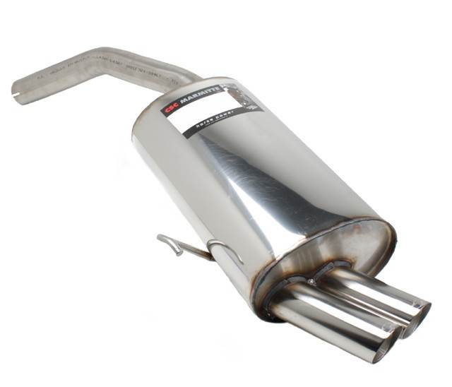

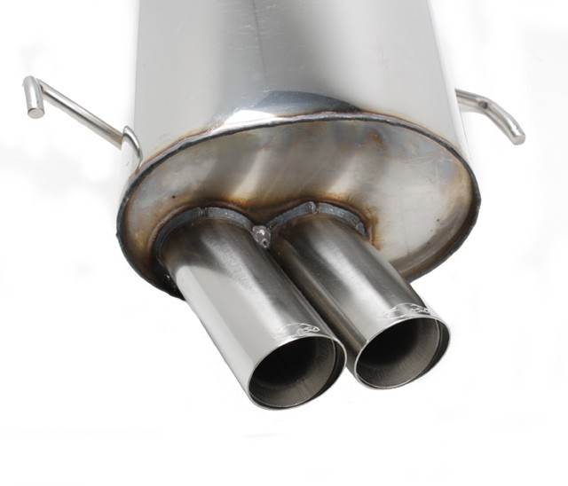

remus lascia perdere. se vuoi mettere una marmitta decente consiglio supersprint oppure CSC
Nuovi e Originali li trovi qui a prezzi ragionevoli per la qualità dei materiali
Alfa Romeo 156 Tuning - Sportauspuff, Sportschalldämpfer, Auspuffrohre und Gruppe N Anlagen - Alfa Romeo Shop - Tuning, Styling, Fanartikel und Modellautos
consiglio questo:
No affatto, nel mio caso ho dovuto rifare completamente il motore ed essendo una versione euro 3
con tre catalizzatori, a Motore Nuovo rifatto ho preferito rimuoverli dato che sono una delle cause di surriscaldamento
per questi motori. ho semplicemente effettuato una modifica tornando all'impostazione di fabbrica
prevista per le versioni euro 2 senza i due precatalizzatori. la tua 1.8 Twin Spark 144 Cv dovrebbe essere
euro 2 con un solo catalizzatore appena sotto la coppa dell'olio installato in posizione arretrata senza
rompi-fiamma centrale.

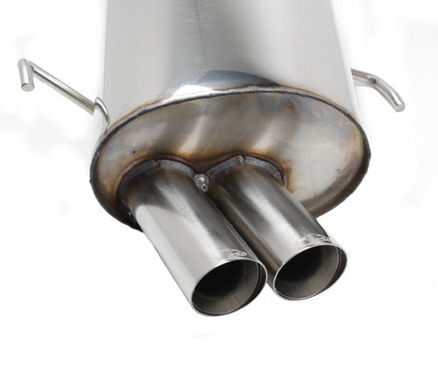

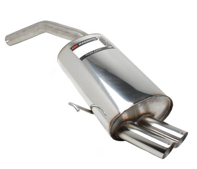

consiglio questo:
Visualizza allegato 193892 Visualizza allegato 193893
Come mai consigli quello?
Ho visto che ci sono 3 CSC a prezzi di non molto differenti..
E cosa cambierebbe tra uno e l'altro (domando, dato che sono altamente ignorante)
Come prezzi non sono male secondo me..
E come mai scarteresti Remus?
Quindi dici che io dovrei togliere il catalizzatore? O basterebbe aprirlo e svuotarlo senza comprare il tubo diretto? (Anche perché non saprei quale prendere)
Non perderei potenza ugualmente?
Scusami l'infinità di domande, sei davvero gentilissimo ad aiutarmi
figurati siamo qui apposta.
allora remus non ti aspettare chissà quale qualità, su questi motori rombano male.. molto male..
Al posto di ottenere qualcosa di decente rischi di andare in giro come uno zingaro con il bmw e46 smarmittato
CSC e SuperSprint sono delle Colonne Portanti, ditte italiane che lavorano da decenni
sui Motori Italiani e i fatti lo dimostrano.
nel tuo caso non devi assolutamente toccare il catalizzatore. prendi direttamente una Marmitta
posteriore e montala così com'è. le differenze dei 3 CSC sono relative solamente
alle uscite. doppia uscita, quadrata, rettangolare ecc..ecc..

Lasciando tutto originale e cambiando solo il terminale farebbe molto rumore?
Perché vorrei che mi togliesse delle soddisfazioni ogni volta che premo il pedale del gas insomma..
Conta che vorrei avvicinarmi un po' all'Astra GTC che ho provato recentemente (che monta il terminale Remus) la quale addirittura scoppietta.
Se mi dici che basta comprare uno di quei 3 terminali CSC e attaccarlo al mio centrale così com'è, non posso che essere felice ahah
Eventualmente invece, svuotando il catalizzatore o mettendo un tubo diretto cosa e quanto cambia? Perderei potenza?
P.s. Se tra i 3 CSC non cambia nulla, prenderei quello che costa meno (dato che è l'unico disponibile a stock... anche se preferirei quello che mi hai consigliato tu)
