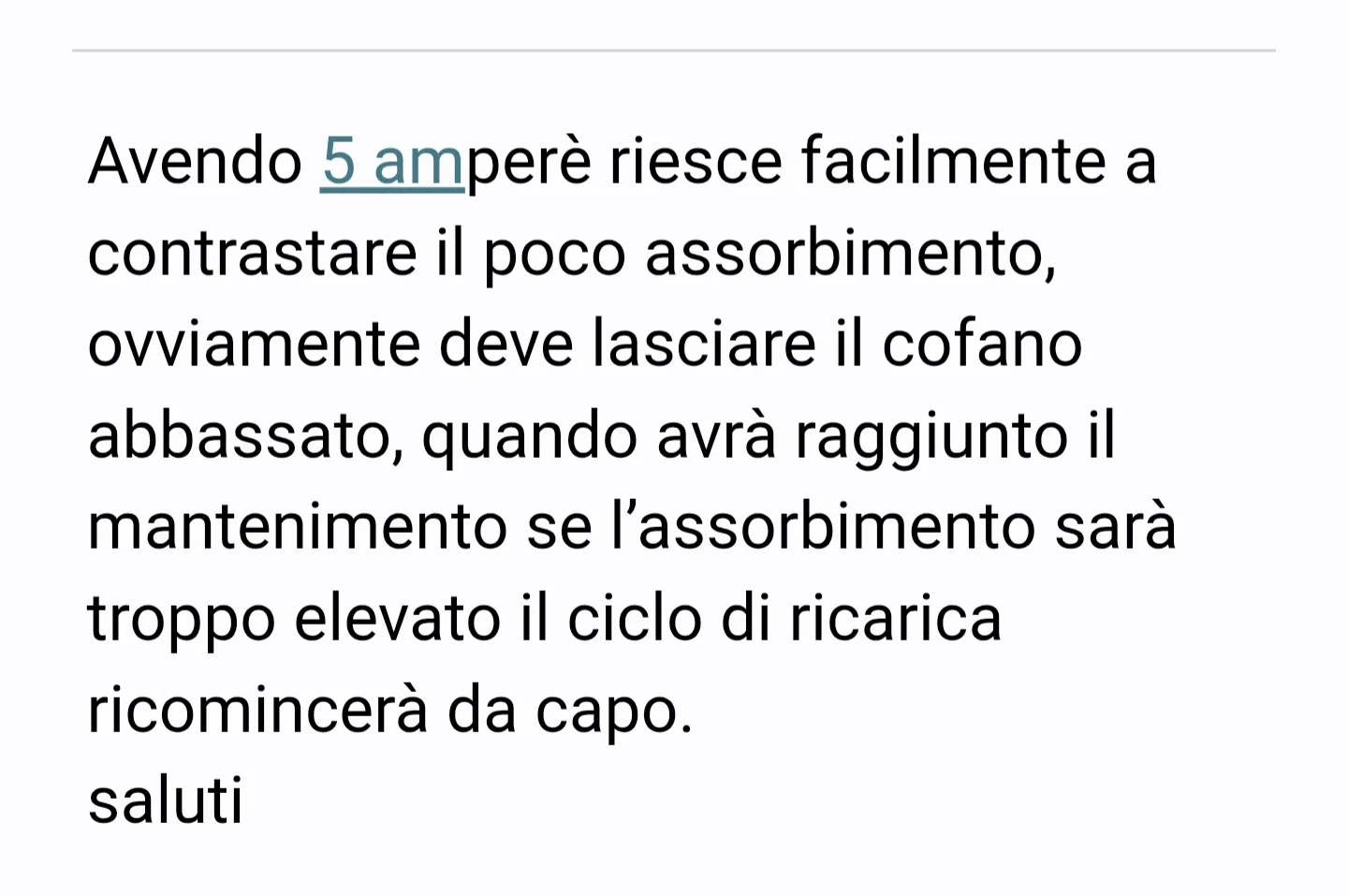

Questa la risposta del servizio tecnico del produttore di un famoso caricatore alle mie perplessità di lasciare un caricatore collegato con dei DATI simili!!!!! a parole si fa tutto.... ma nei fatti.... meglio di no!
    61.4 KB · Visualizzazioni: 27
Naturalmente abbassarlo non serve a nulla, serve che sia proprio chiuso altrimenti l interruttore lo vede sempre aperto..... che incompetenza mamma mia !!!! Quindi collegare manutentore a cofano chiuso hahahaha
quello che non capisco... il libretto dell'auto dice di scollegare la batteria.... il produttore del caricatore dice di poterlo lasciare attaccato.... ma non sa che con il cofano aperto si ha un assorbimento eccessivo, quindi? a chi credere? le auto sono tutte uguali? ma per favore..... bisogna sapere e conoscere quello che passa sui cavi per poter dire cosa fare e cosa non fare! seguite le istruzione della casa madre mi raccomando, buona giornata a tutti!
