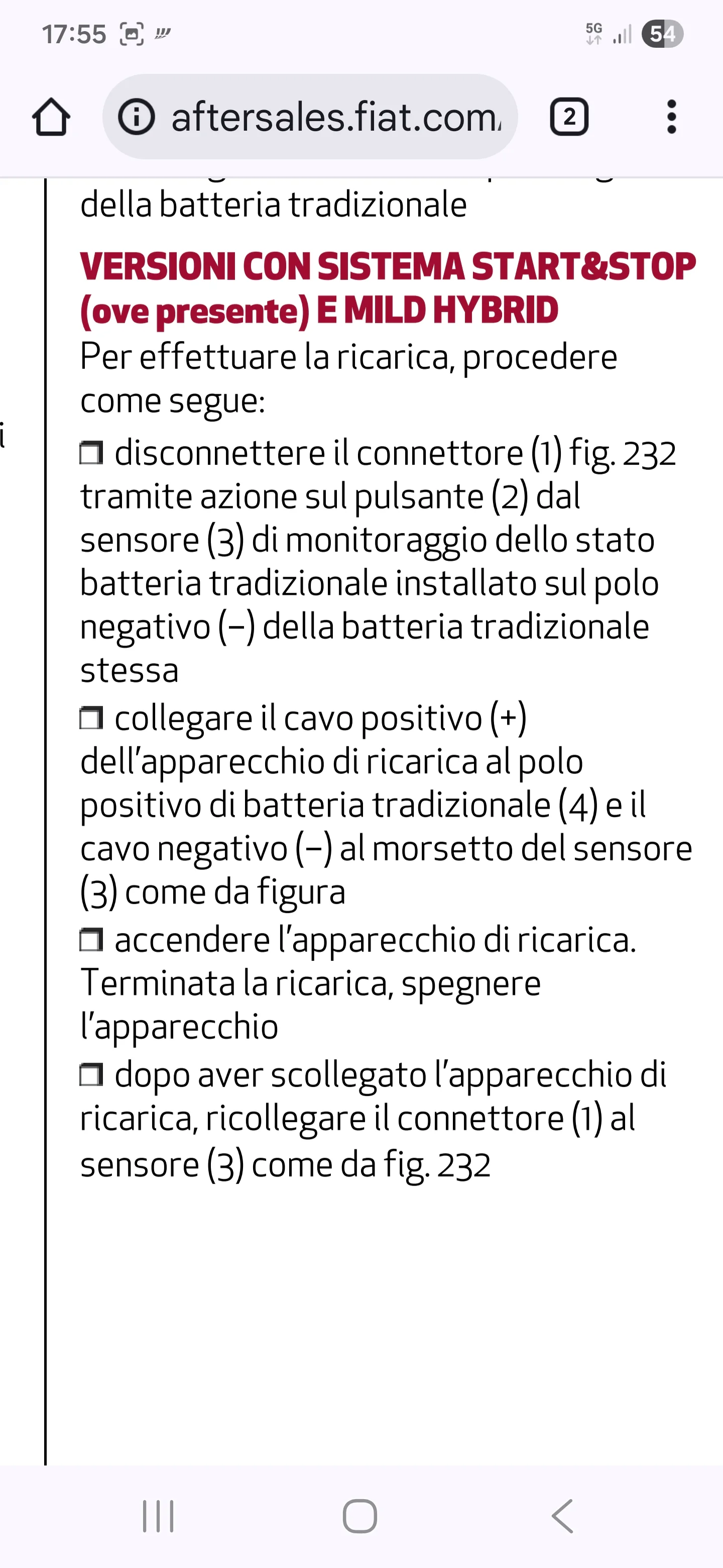

Ecco qui... piu chiaro

Ciao a tutti, tra qualche giorno mi arriverà finalmente la Tonale e volevo chiedervi: secondo voi è necessario usare un mantenitore di corrente per la batteria?
Sono un po’ preoccupato, soprattutto leggendo alcune lamentele e problemi in giro riguardo la batteria della macchina .
Più che necessario …direi dovrebbero nel kit di pre consegna
