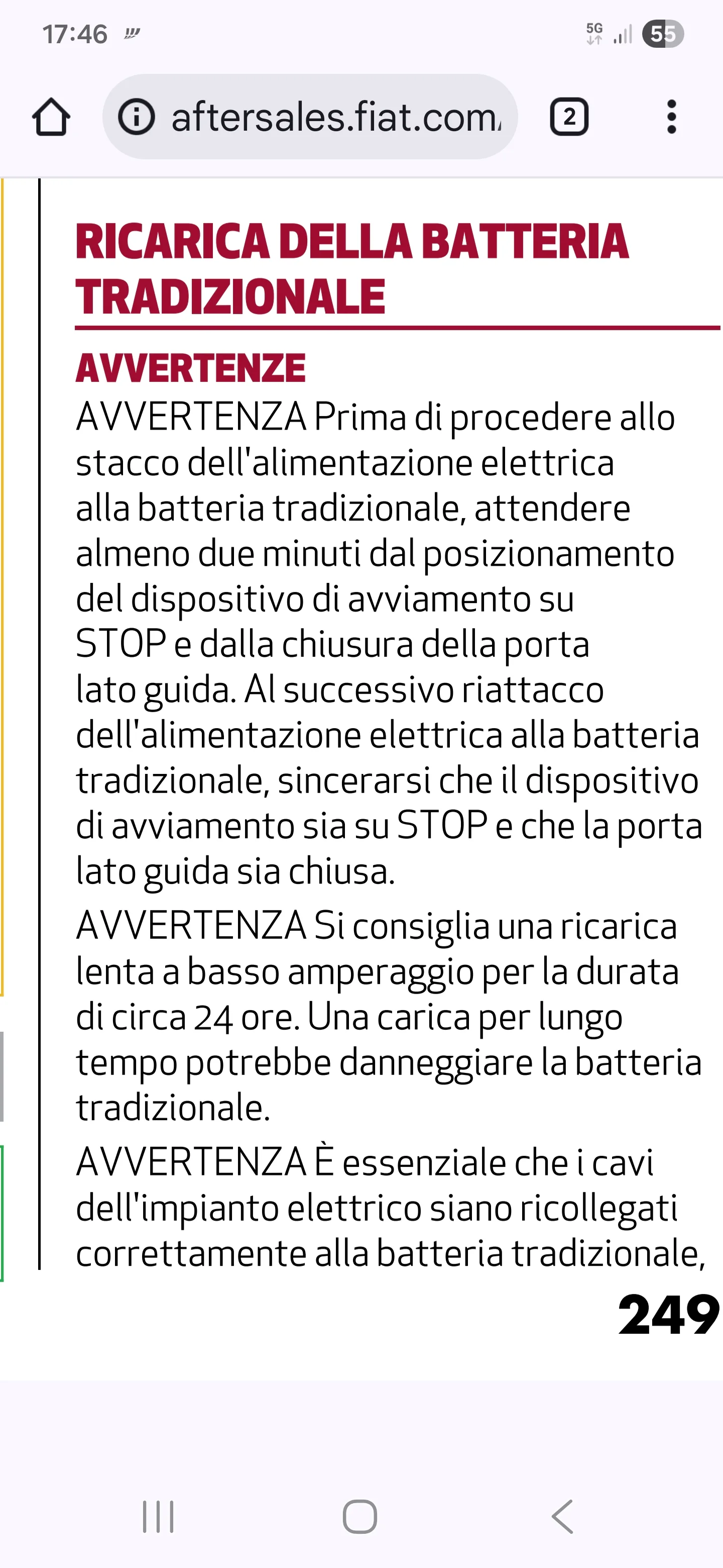

Visualizza allegato 299609 il morsetto che si sgancia a mano è fatto apposta per ricaricare la batteria..... ED è IL CAVO DEL - GND DI TUTTA L'AUTO!!!!!!! rimane sulla batteria il solo sensore ma è come se non ci fosse, elettricamente parlando!!!!!!!!!!!!!!!!!!!!!!!!!!!!!!!!!!!!!!!!!!!!!!!!!!!!!!!!!!!!!!!!!!!!!!una volta sganciato, la batteria è scollegata da tutto!
Allora, io oltre a essere appassionato mi piace imparare cose nuove…. Chiedo.. se tolgo la spina ad attacco/sgancio rapido dal sensore e a sua volta dal negativo batteria… vado a salvaguardare l elettronica dell auto mentre sono sotto carica/mantenitore?
Reazioni: umbertodigenova
Certo, come dice il manuale! Ci sono caricatori seri e cinesate... cosi non sbagli.
    201.3 KB · Visualizzazioni: 37
Peccato che poi, se tocchi polo e IBS, devi fare il reset dell'impianto
Sax ascolta un fesso come me: non toccare i poli della Tonale se non vuoi ritrovarti con grane ben peggiori ;)
