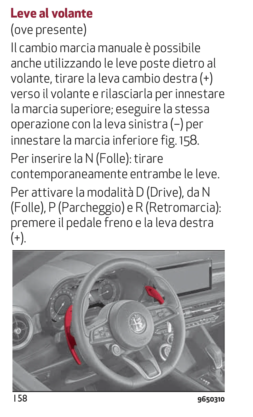

Caro umbertodigenova guarda che il LUM non è la bibbia.
Vuoi per caso che ti metto la parte ove si dice che per mettere in "folle" la nostra tonale con palette basta tirare le due levette al volante?
Io ti ho riportato quello che dice l'officina e non ho problemi alla vettura: tu puoi dire altrettanto?
Leggendoti direi di no ;)

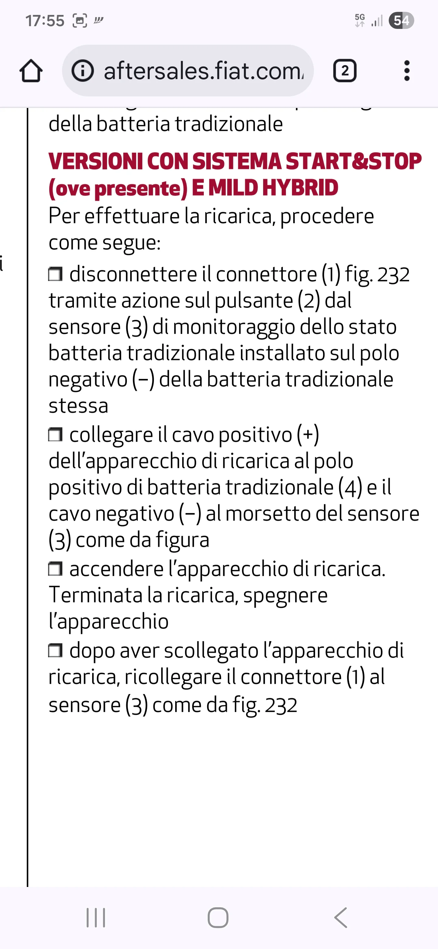

io preferisco seguire le istruzioni del manuale ufficiale che dichiara di scollegare il polo nero. inoltre, so come funzionano i carica batterie switching. infine, io stacco sempre e tutte le spie al secondo riavvio spariscono tutte. mai avuto problemi. se il manuale dice di staccarla, difficile che ci sia bisogno della diagnosi per ripristinare il tutto! parola di stellantis per l'appunto! anzi, non parole, ma scritte ben chiare sul manuale pagina 249!
