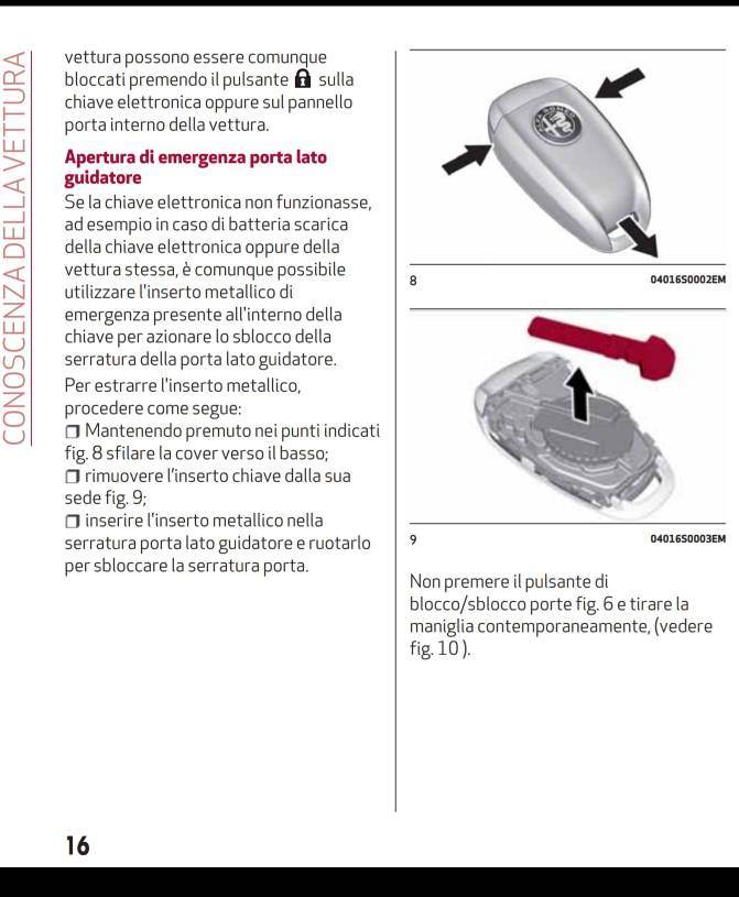

ma dove rimane? aprendola dove c'è la chiave fisica non mi sembra ci sia la pila...
Stacca la chiave metallica e con la stessa ruota la chiusura della batteria
Pag. 16 del pdf
Il manuale 2016 è più completo.
Svita il tappo su unlock e matti 2032.Visualizza allegato GIULIA.pdf
