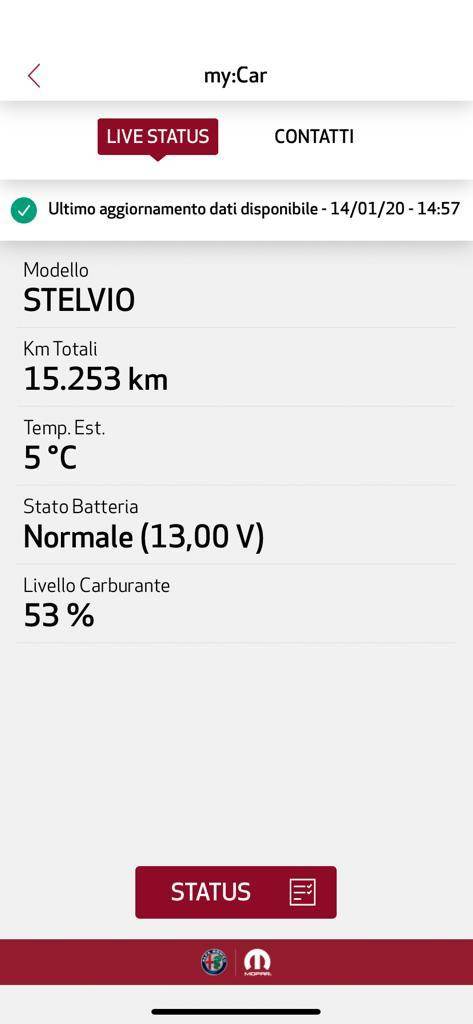

io con l'alfa connect posso controllare lo stato della vettura a distanza, magari per chi la usa poco può esser utile
