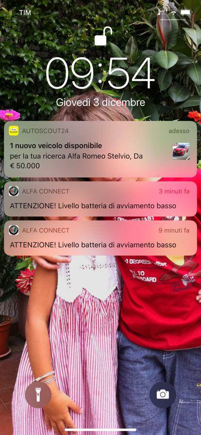

Batteria completamente scarica
Il problema non è mettere in carica la batteria ma costatare che rimane un problema del genere su un'auto di listino di oltre 60 mila euro nel 2020......ho letto del problema all'alternatore già nel 2017 e davo per scontato che avendo preso l'auto nel giugno 2019 (B-tech) quindi una my2019 (l'auto guardando le etichette dei vari pezzi hanno data febbraio 2019 quindi immagino assemblata febbraio marzo 2019). Ora se a più di 2 anni dall'uscita rimane un problema del genere, sono dei folli se vogliono competere con i tedeschi, altro che i fari a led. Io arrivo da 10 auto tedesche e non ho mai avuto un problema che sia uno ( con questo non voglio dire che l'auto difettosa non capita mai anche a loro) ma in una situazione del genere, problema congenito all'alternatore, sarebbero intervenuti tempestivamente, anche perchè l'alternatore non lo costruisce alfa romeo quindi è più un problema all'impianto elettrico che di un singolo componente..... ho sempre elogiato stelvio in tutte le situazioni e ne sono pienamente soddisfatto e spero che la lettura "batteria livello basso" sia un errore del sistema di monitoraggio dell'alfa connect, differentemente se rimarrò a piedi non troverò nessuna giustificazione per alfa romeo.....

la segnalazione di "batteria livello basso" è abbastanza strana, sicuramente verrà sistemata;

- io personalmente riterrei più grave un errato monitoraggio da parte di Alfa Connect che mi pare un problema più complicato da risolvere rispetto alla batteria,

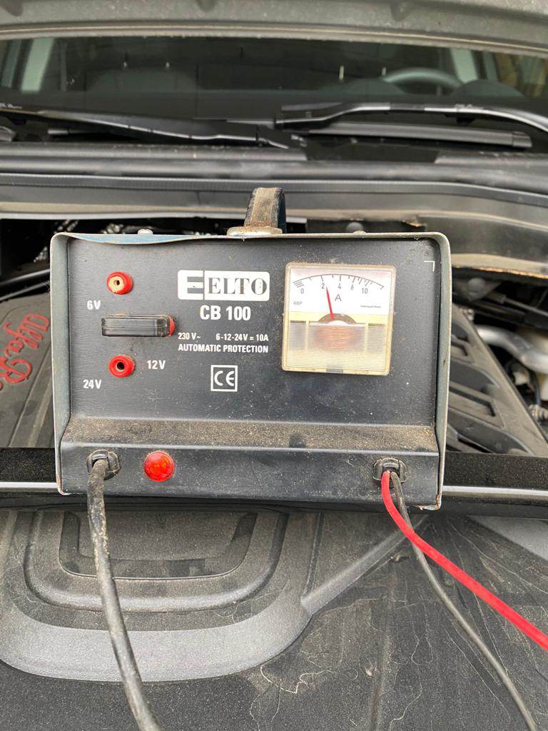

Non sono una persona che ha problemi ad alzare il cofano e attaccare un caricatore di batteria e infatti lo appena fatto ma non giustifico la cosa, qui in allegato la foto del caricatore appena messo dopo 30 km di strada anche ad andature veloci (180 km/h) ed effettivamente sta caricando, solitamente se la batteria è pienamente carica l'amperometro segna zero più è scarica più sale la lancetta...

Direi che la batteria particolarmente scarica non è dato che la stai caricando con un caricabatterie da 10 A "tradizionale" (non ha controllo elettronico e interruzione della carica alla fine della stessa) e la corrente di carica viene indicata in 2A. Ovviamente ciò non vuol dire che la batteria sia in perfetta salute. Andrebbero fatte altre misurazioni tipo lo spunto a freddo e cioè il CCA (Cold Cranking Ampere).
