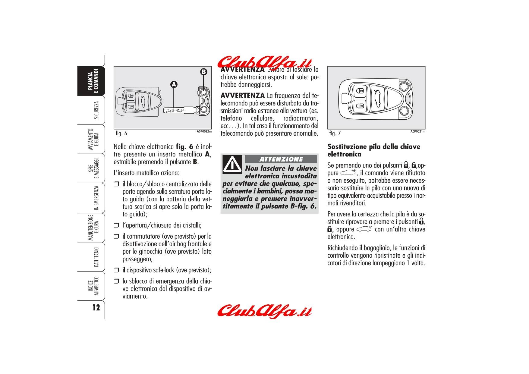

La portiera deve aprirsi con la chiave meccanica che è nella chiave elettronica. Se non si apre prova a spuzzare un po' di WD40 nella serratura.
Ho provato per mezza giornata, probabilmente la serratura è guasta oppure è stata forzata chissà quando.
