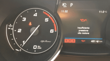

Sentire piccoli battiti a freddo non è inusuale, aspettare qualche minuto prima di partire con motore acceso (soprattutto in zone fredde), dopodiché avviarsi senza "tirare" in attesa che compaia la seconda tacca (di solito dopo 4/5 km).
Diverso è se la spia è accesa... in quel caso muoversi è molto pericoloso!
Visualizza allegato 268547
difatti cerco di capire. Quando si scrive che si sono rotti i contro alberi mi interessa comprendere i segnali precedenti... il resto delle considerazioni sulla bontà del motore, sul gommino, sulla pressione dell'olio ecc. ecc. non mi interessano minimamente.
