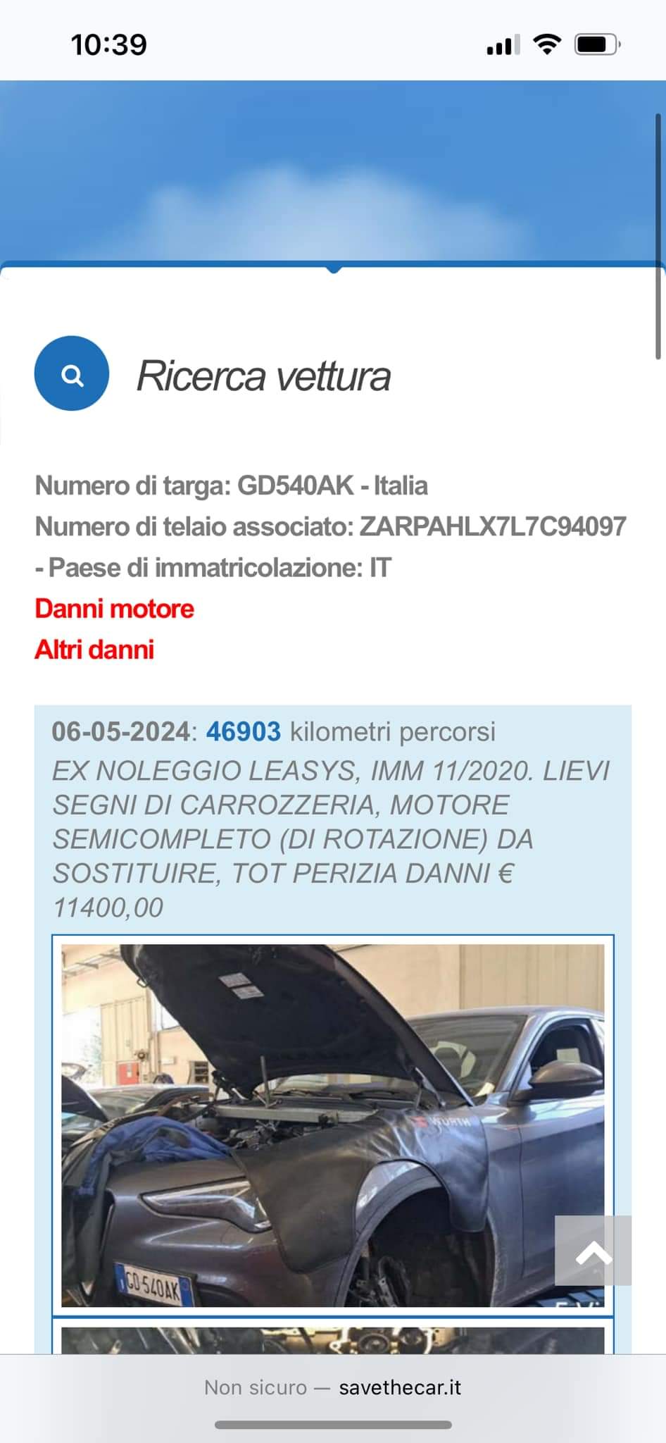

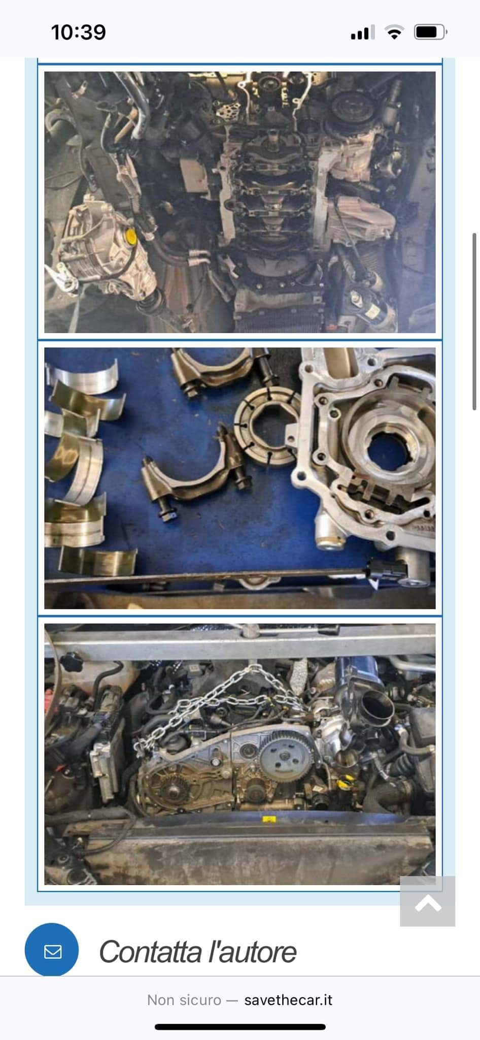

Quello che mi interessa è capire i segnali che hanno preceduto la rottura.
Dopodiché se ti hanno fatto l’offerta di partecipare alle spese non posso che prenderne atto favorevolmente.
Detto ciò mi interesserebbe che pubblicassi il numero di telaio, vorrei approfondire gli eventi e come ben sai tutti gli interventi sono registrati

Quello che ho capito fino ad ora è che il vero problema è la degradazione dell'olio, questo mi convince molto di più delle frottole di progetto e storielle varie, il vero errore è la poca quantità d'olio e il tipo di utilizzo.
Presumo pertanto che tu abbia capito per quale motivo voglio approfondire, personalmente ho sostituito il motore e oggi sono a 280.000 km, e per maggior chiarezza ho sostituito solo quello e i dischi freno anteriori.... il resto, frizione compresa, è ancora tutto originale... quindi il progetto è decisamente valido, conto serenamente di superare i primi 217.000 km con questo nuovo motore e oggi cambio olio e filtro ogni 10.000 e ogni 20.000 olio e tutti i filtri..... avrei potuto prendere una Giulia nuova (l'avrei ripresa senza nessun dubbio).... ma dato che la mia è un manuale sarei dovuto passare all'automatico.... ho preferito investire e tenermi il piacere del manuale!

Concordo difatti alla fine sono convinto che il mio motore ha subito poca lubrificazione, troppi i 20.000 km con questi tipi di olio e con il mio stile di guida.
Elemento interessante l’aumento dei consumi, sembra quasi un sopperire alla carenza di lubrificazione.
