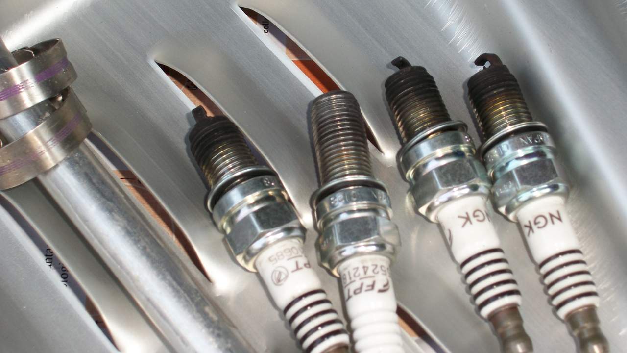

Ciao, mi sono iscritto apposta per dirti che il possessosre piu' ******* della storia sono io..
ho comprato OTTO MESI FA un alfa giulietta GPL nuova.
stesso tuo problema.
candela non di quel modello. peccato che le candele visto che la macchina e' nuova e ha 28000 km nn le ha toccate nessuno . tutte marchiate FPT.
DISASTRO.
LA GARANZIA NN CAPISCO PERCHE NN VUOLE RISPONDERE.
ORA sono a piedi da due mesi con la macchina in officina e continuo a chiamare call center per avere informazioni.
adesso ho dovuto anche prendere un legale...
DISPERATO
    82.3 KB · Visualizzazioni: 565
ma come le marchiano le ngk fiat?? ma lo fanno apposta per incasinare la vita?? ad ogni modo da producr finder ngk risulta che la 1.4 TB bifuel porta le IKR9J8 e le stesse candele vanno anche su tutti i 1.4 turbo sia benzina che gas del gruppo fiat... quindi anche sulla grande punto ...ma... dalla foto di Dispe vedo solo che le due di cui si legge il codice sono una diversa dall'altra... come se al montaggio avessero pescato da una cesta di candele tutte diverse : dannaz : ... comunque... al di là di questo...anche se l'angolazione della foto non è ottimale mi pare che l'elettrodo sporgente non è bruciato dal calore... insomma forse il fatto che le candele siano quelle sbagliate potrebbe non essere la causa del danno... altra cosa.... sgugolando i codici che leggo sulle candele della foto nopn esce niente... come se non esistessero più quei codici... non sarà che le candele sono in realtà quelle giuste ma la cara f??iat ha cambiato i codici
rettifico... la candela a sx in foto potrebbe essere del tipo giusto... ma il codice non si legge per intero... l'altra è sbagliata di sicuro e dovrebbe essere per la fiat... delle altre due non si vede neanche un numero...
leggo solo ora che c'era già un altra discussione specifica su questa faccenda... e c'è una cosa che non capisco... un motore con una candela che tocca su un pistone si distrugge al primo avviamento nel giro di pochi secondi... altro che 28mila km .... mi sa che in officina non si sono spiegati bene ::cop::
