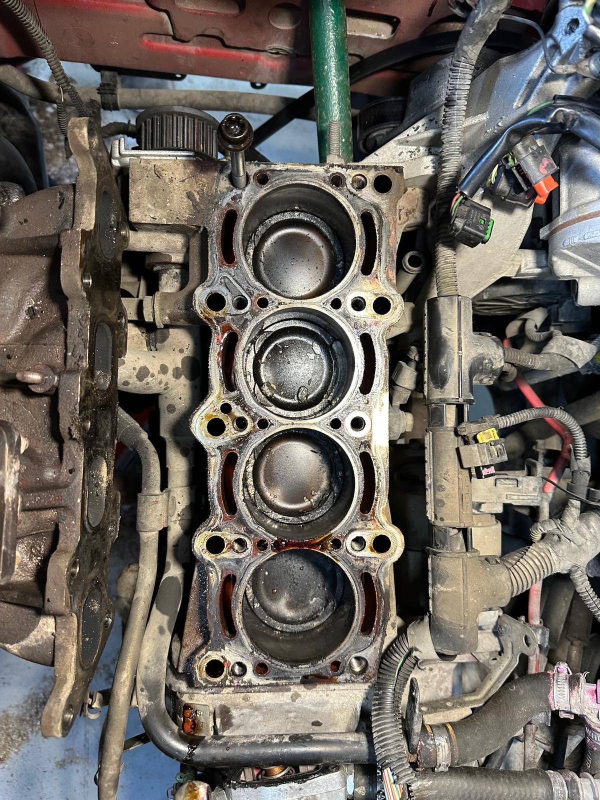

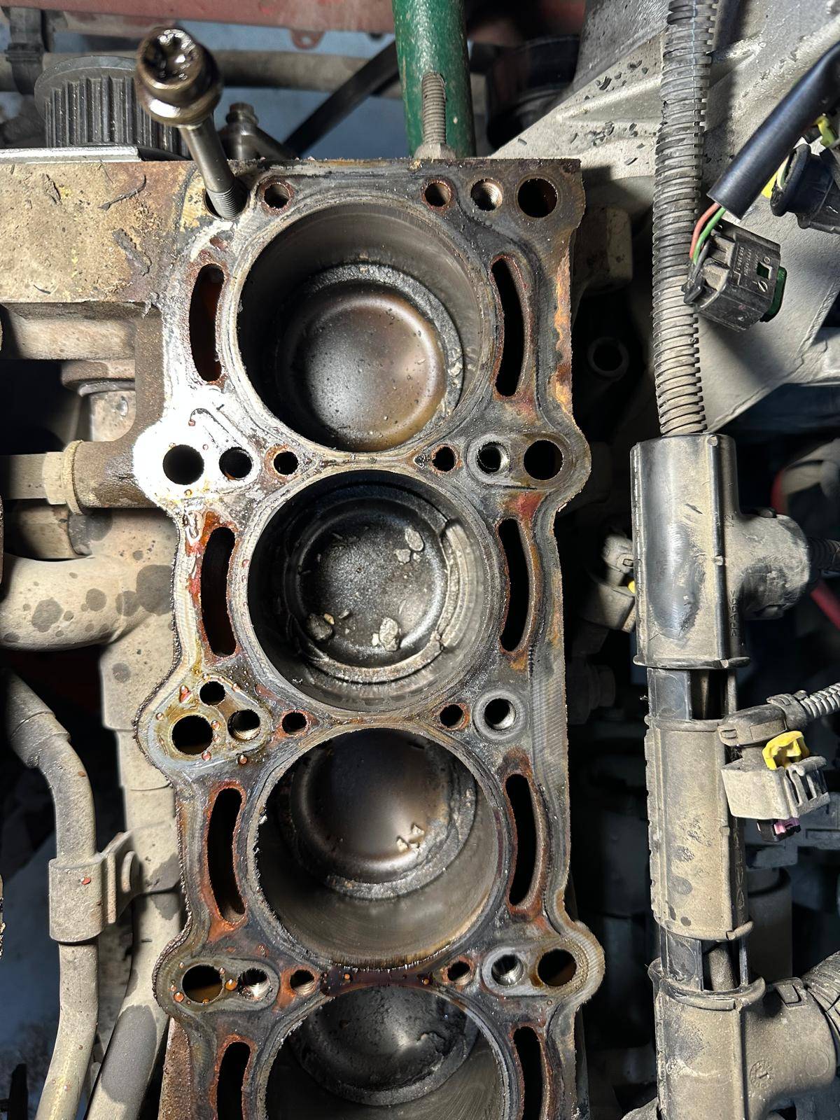

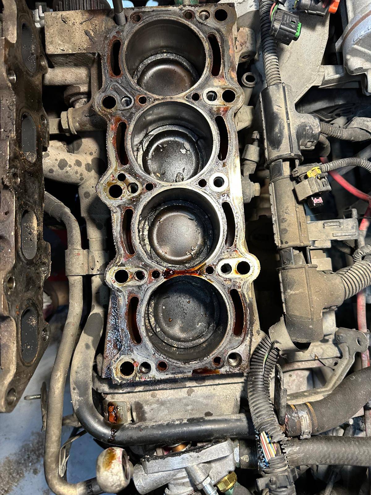

Ed eccomi qua a mostrarvi le foto del danno.
Faccio un attimo la cronologia delle ultime manutenzioni e dei "segnali" che mi diede l'auto prima della rottura del pistone:

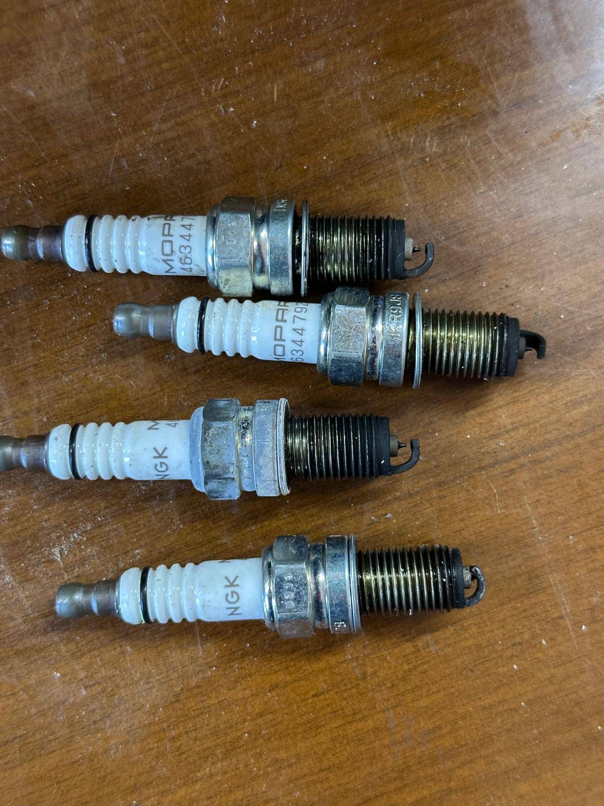

-maggio 2024, km 220.800: rifatta distribuzione, la seconda (con pompa acqua, liquido raffreddamento, cinghia servizi e galoppino), più candele nuove NGK 46344792;
-dicembre 2024, km 234.500: tagliando con tutti i filtri;
-gennaio 2025, km 236.200: sostituzione termostato e flangia causa piccola perdita di liquido.
Quindi, quando ho rotto il pistone, le candele avevano 20.000 km così come la distribuzione e l'olio aveva circa 4.000 km.
Segnali che aveva dato l'auto:
-circa due/tre mesi fa, iniziai a notare un consumo di benzina anomalo, diciamo che rifornivo più del consueto; feci notare la cosa all'installatore del GPL in occasione di un cambio filtro, mi fece fare i conti (circa 6 litri di benzina ogni 1000 km con 5-6 accensioni giornaliere di cui una sola a freddo) e mi disse che rientrava nella normalità; resta il fatto che comunque una differenza rispetto al passato la notò anche mia moglie che la guida tutti i giorni;
-qualche mese fa, in una accelerazioni più vigorosa, notai degli strappi; insistendo, mi comparse anche la spia di avaria motore che però si spense subito dopo aver decelerato; inserendo la diagnosi il risultato fu una mancata accensione al cilindro 4;
-smontate le bobine, non notai nulla di che (nessuna gomma cotta ecc. ecc.) allora invertii la 1 con la 4 e ne ordinai una nuova;
-dopo circa un mese senza problemi e cioè la settimana scorsa, accade il fattaccio;
-prima di smontare l'auto, a diagnosi attaccata, il risultato è stato mancata accensione ai cilindri 1, 2 e 3.
Ora vorrei rigenerare il mio motore quindi alesatura cilindri, bronzine di banca nuove, pistoni nuovi, valvole nuove ecc ecc, piuttosto che comprare un motore usato o rigenerato. A cosa devo stare attento perché non riaccada? Quale può essere stata la causa? Grazie...

Ciao... difficile dirlo, mia moglie era appena partita dal lavoro per la pausa pranzo, quindi macchina spenta da 4 ore e percorso appena 1 km circa.
Probabilmente era appena passata a gas, considerando le temperature miti della settimana....
Complici anche gli iniettori della benzina che rimanendo inattivi durante l'alimentazione a gas con il tempo hanno iniziato a perdere ingolfando i cilindri. Comunque in questo caso si tratta di detonazione bella & buona. Naturalmente il gas ha la sua buona complicità.
