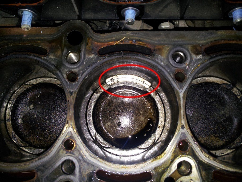

Finalmente la situazione si è sbloccata ed il meccanico è potuto intervenire. La diagnosi è da brividi. Il 4° pistone è rotto sul bordo ed i frammenti sono stati ritrovati anche negli altri 3 cilindri.

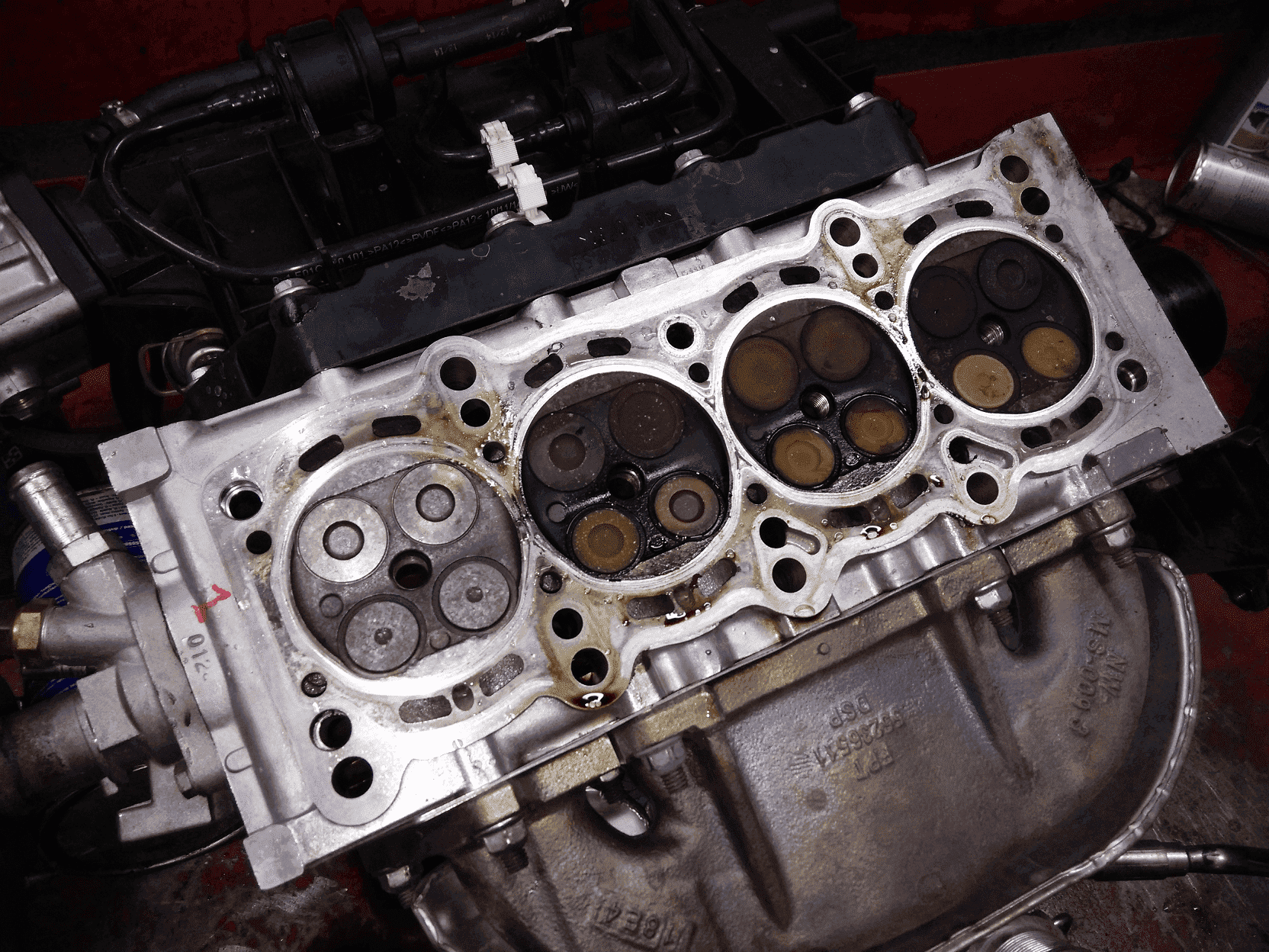

Comunque questa sotto è la testata. È normale che le valvole siano differenti fra loro in quel modo (non solo fra aspirazione e scarico ma anche fra loro e nello stesso cilindro!)?

Comunque questa sotto è la testata. È normale che le valvole siano differenti fra loro in quel modo (non solo fra aspirazione e scarico ma anche fra loro e nello stesso cilindro!)? Visualizza allegato 152776
assolutamente sì.
Quelle più grandi per l'aspirazione,le piccole per lo scarico.

Mi sono espresso male. Se vedi bene, ci sono almeno 4 tipi di valvole diverse. All'interno dello stesso cilindro abbiamo ad esempio al lato aspirazione valvole diverse nel cilindro 2 e 4 (partendo a contare da sx). Lato scarico ne abbiamo uguali due a due. Ma differenti fra cilindro 1 e 4 dai cilindri 2 e 3. Guarda il diametro degli incassi circolari delle valvole. È differente da valvola a valvola.
#86
si ho capito hanno dei profili diversi. Sinceramente non ti so dire nulla a riguardo. Mai viste delle valvole con incavi differenti.

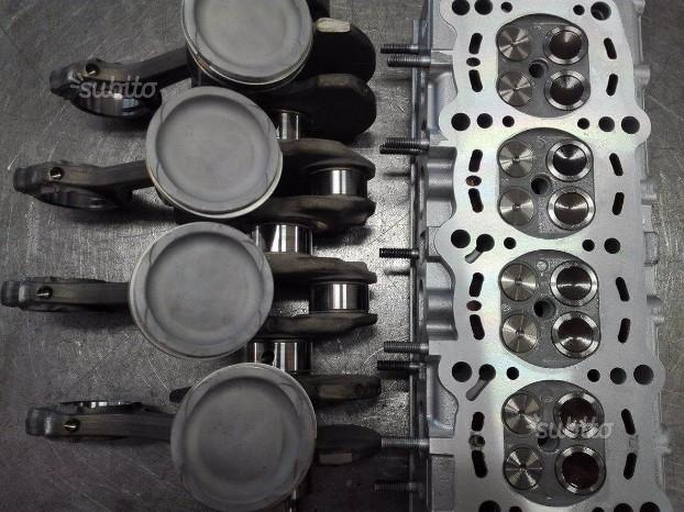

Questa é una testata 1.4 tjet completamente originale:
Non vedo le stesse valvole montate sul motore della tua Giulietta.

Ci sono due valvole di scarico dverse dalle altre, probabilmente sono stare sostituite precedentemente
Vedendo la foto sembra che in passato hanno già "rimaneggiato" questa testata sostituendo alcune valvole.
Non per allarmarti, ma sei sicuro che questo motore ha solo 40 mila km?
