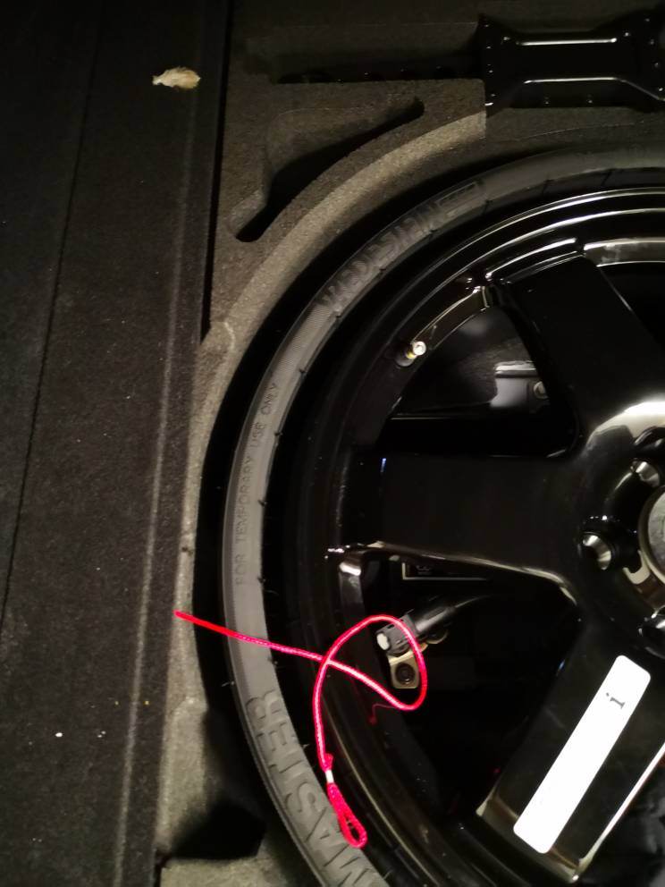

E non ho capito cosa sia quel filo rosso che esce e cosa manchi l'alloggiamento triangolare in alto a sinistra. Qualcuno riesce ad aiutarmi?
Vi ringrazio in anticipo
Ecco la foto

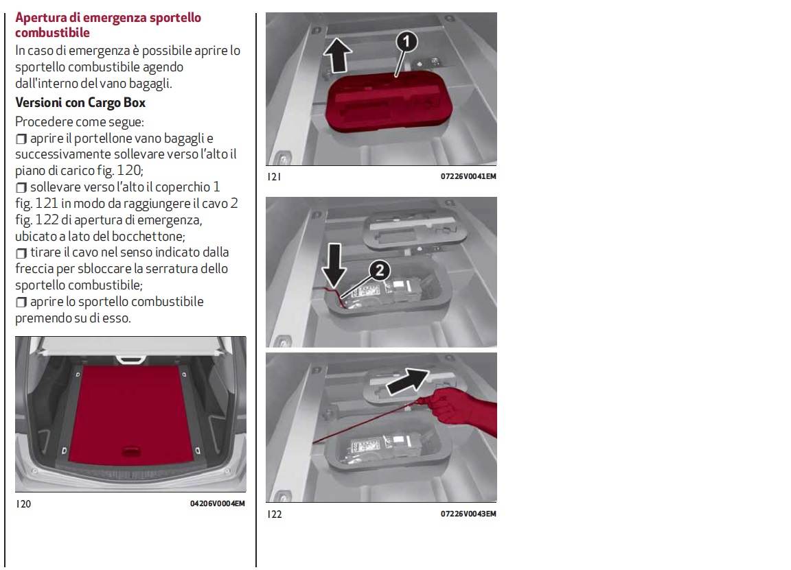

Il filo rosso dovrebbe essere l'apertura manuale dello sportellino del carburante.
Per l'alloggiamento non ti sono d'aiuto perchè ho il kit di gonfiaggio e non la ruota di scorta, quindi il vano è diverso. Comunque ho anch'io dei posti vuoti che sembrano essere appositamente sagomati per qualcosa...

Molte grazie Leo, vediamo se qualcun'altro conferma e mi dice cosa manca in quel buco [emoji12]

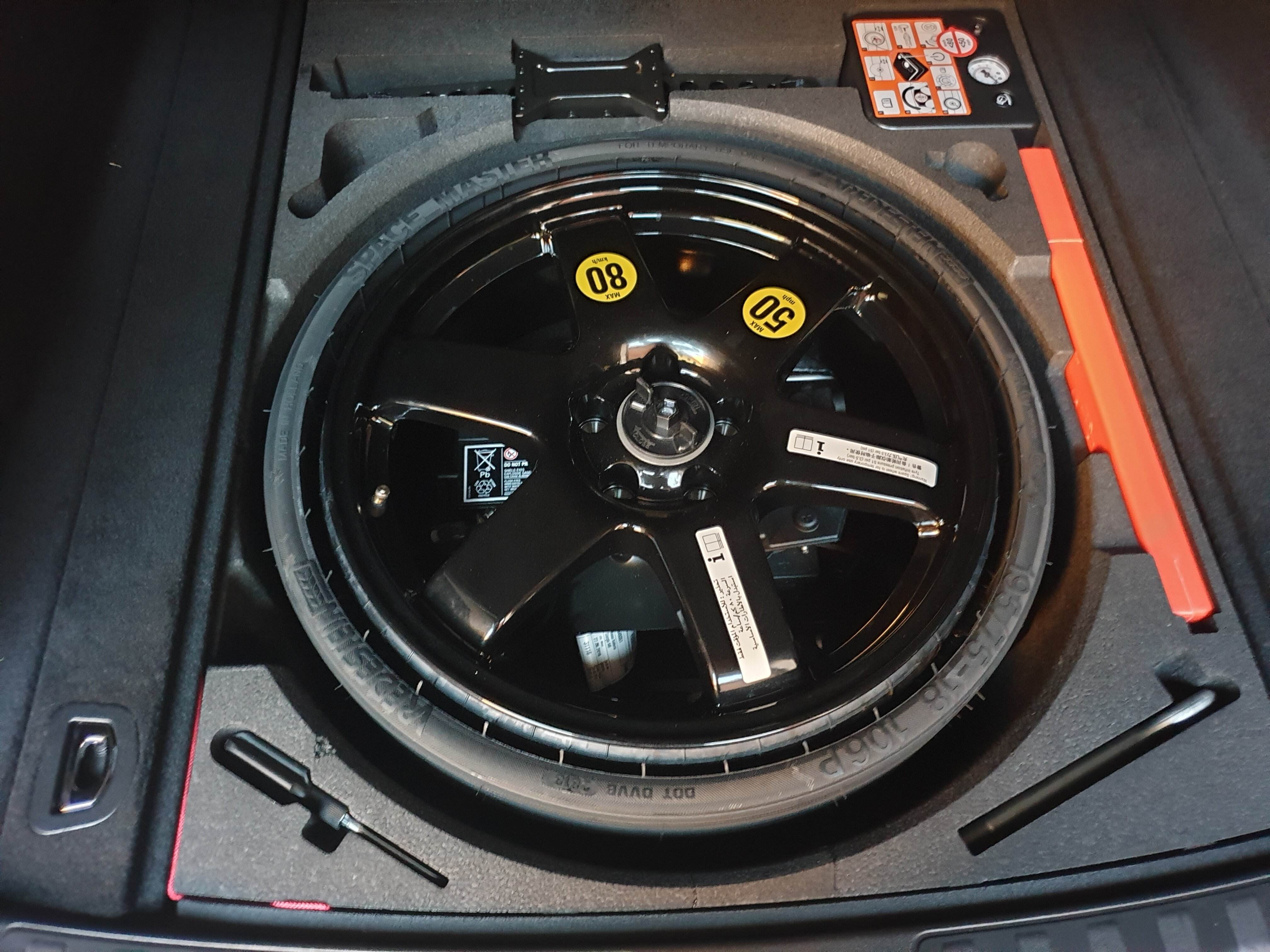

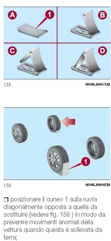

il filo rosso dovrebbe servire per aprire il bagagliaio dall'esterno legandolo al pulsante di sblocco di emergenza dall'interno previsto da tutte le nuove auto e quando la batteria è staccata dall'impianto (in caso di trasporto ad esempio dalla fabbrica alla concessionaria), mentre invece lo spazio nel kit ruota di scorta dovrebbe essere l'alloggiamento per il cuneo ferma ruota da utilizzare in caso di uso del ruotino come da immagine allegata.

non sò perchè mi carica l'immagine ma non la visualizza nemmeno a me, ad ogni modo se vai nel sito after sales fiat http://aftersales.fiat.com/elum/Home.aspx?languageId=1&brand_code=00
cerchi fiat tipo 5 porte e fai il download del "libretto uso e manutenzione" e vai nel capitolo sostituzione ruota di scorta, c'è la spiegazione del cuneo fermaruota, immagino che sia stato previsto lo spazio su Stelvio poi non si sa per quale motivo non lo hanno inserito...
