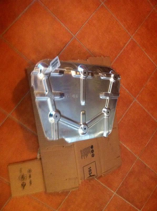

Il paracalore, se parliamo della stessa cosa, esiste per scarico singolo e per scarico doppio (vedi foto) ed è ovviamente più grande.
Io, come altri, l'ho sostituito, alcuni no e che io sappia non hanno avuto problemi.
Per 30 euro ho preferito fare le cose a regola d'arte ma non penso possano esserci conseguenze nefaste nel non montarlo...
    90 KB · Visualizzazioni: 467
P.S., se hai GPL non devi montarlo...come riportato dai siti di vendita:
"N.B.Per la Giulietta 1.4 GPL a differenza delle altre motorizzazioni, la versione GPL è già munita di una protezione anti urto e termica, che protegge la valvola GPL tra vano ruota e scarico. Quindi non è possibile montare il paracalore per la doppia uscita."
Reazioni: Giulietta2.0
volendo si puo montare ugualmente il paracalore doppio sulla versione gpl. Unica accortezza bisogna tagliarlo al centro in modo da girare intorno al carter di protezione dell'elettrovalvola. L'auto ha gia predisposta poi le viti di fissaggio, bisogna solo recuperare dal carrozziere due rondelle in più. Montando il paracalore doppio si riescono a coprire i tubi del gas che partono dall'elettrovalvola e inoltre si copre il serbatoio come sul lato sinistro
Reazioni: zagros
be se non ce nessun pericolo lascio stare,magari se devo fare altri lavori dal carrozziere lo compro e lo faccio montare
