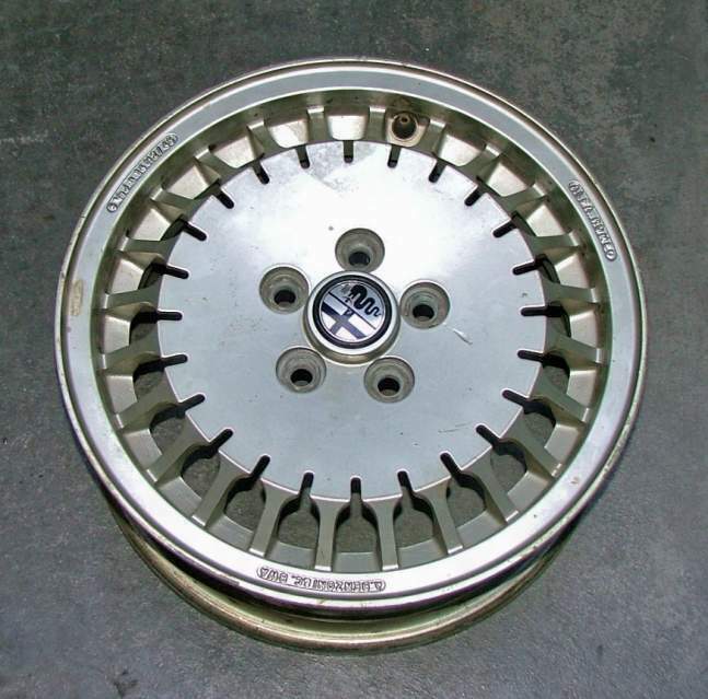

Il proprietario ha trovato i cerchi originali (sono da riverniciare, la foto l'ho presa da internet perché li devo ancora prendere) ho le 4 più la ruota di scorta come in foto, mi piacciono solo che sono cerchi da 13 rispetto a quelli montati da 14 non vorrei cambiasse in peggio la mia guidabilità

Quelli in foto sono della 2.0 (hanno 5 dadi)
Comunque, la mia li ha da 13 e devo dire che è molto confortevole anche perché da me le strade sono come quelle del 3 mondo
Per il resto devi vedere se cambia la larghezza del battistrada..

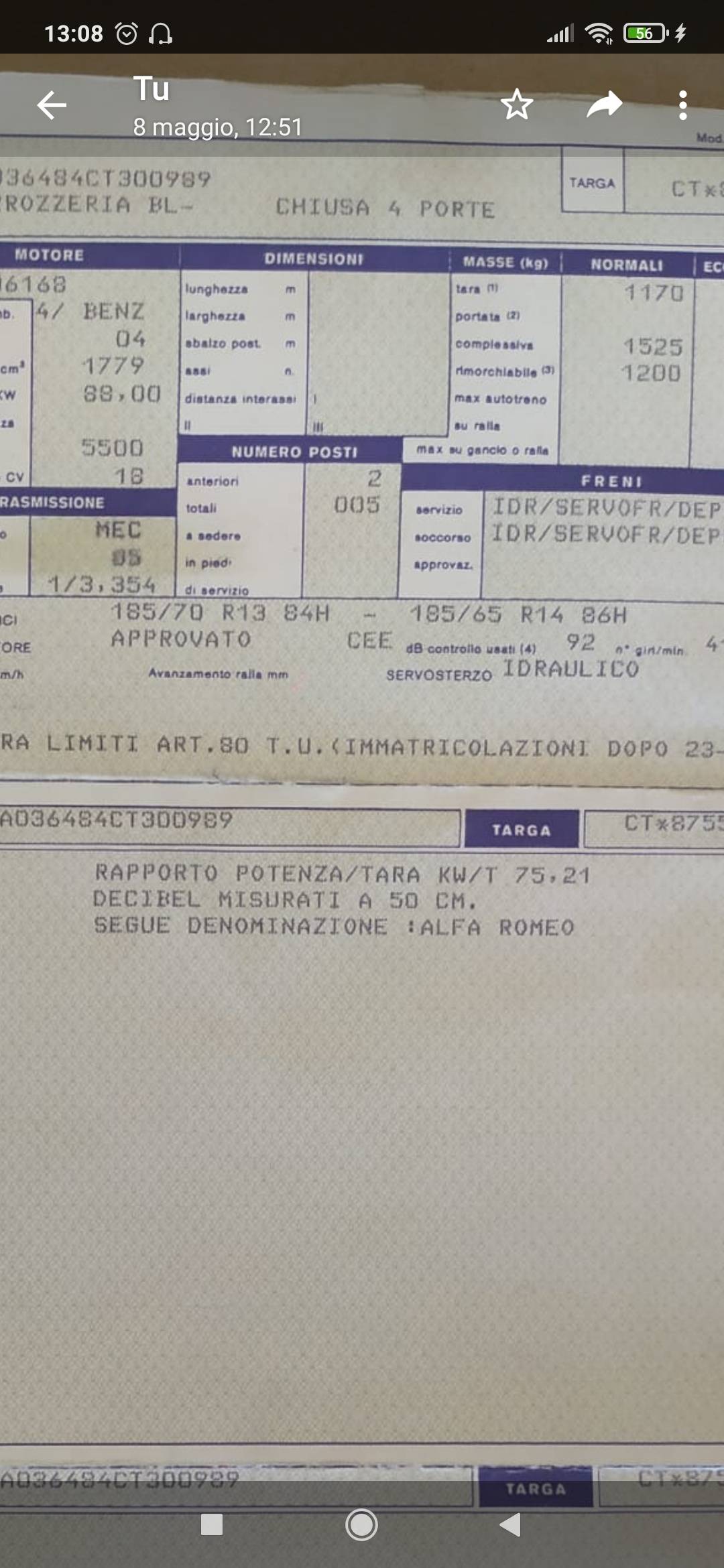

Queste sono le misure massime a libretto non sembra cambi a parte il diametro

Buongiorno
Sisi come vedi 185 da una parte e 185 dall'altra
Per quanto riguarda il raggio, a livello oggettivo non dovresti sentire differenze vista la differenza bassa di raggio, ma personalmente non ho mai cambiato raggio sulla mia e quindi non ti so dire precisamente, io ho sempre giocato con le mescole ed i profili degli pneumatici piuttosto che cambiare misure e mi sono sempre trovato benissimo.
Per me questa cosa che stai facendo avrebbe un effetto puramente estetico. Per avere apprezzamenti (positivi e negativi) dovresti fare un cambio di misure tipo quello detto da kormrider, ma ovviamente prima devi registrare a libretto la misura, con conseguente spesa di denaro che secondo me, vista la motorizzazione e la meccanica della macchina sarebbe poco utile. La 75 di per se tiene la strada in modo impeccabile ed è la meccanica che fa molto lavoro, fidati che non tutte le macchine si comportano così, in alcuni casi o gli metti gomme grandi come quelle dei trattori o altrimenti scodano o vanno dritte pure a 50km/h perché sono rigide come un pezzo di legno. La vecchia giulia pur con gomme dalle misure ridicole rispetto alle auto moderne teneva la strada in modo impeccabile senza ricorrere necessariamente a misure maggiori questo perché è la giulia ad essere "ben impostata". Col tempo noterai piuttosto, come un giusto profilo dello pneumatico e una buona mescola cambino in modo marcato il comportamento su strada.
